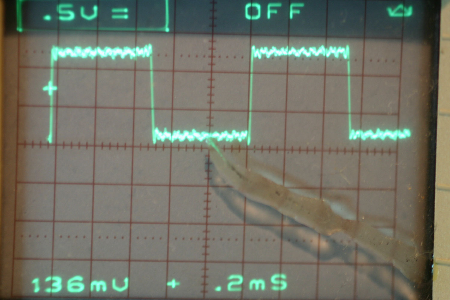

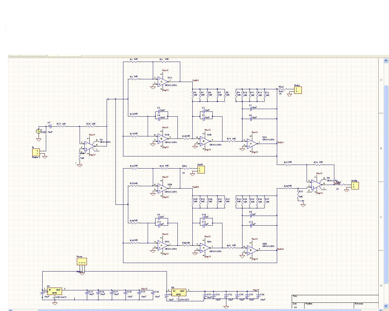

    Привиделась мне вот такая схема фазолинейного фильтра второго порядка.
    Собрал я ее и померял.
    Таки фазолинейная.
    На фото - импульсный отклик суммы трех полос на резистивном сумматоре (меандр 1кГц, осциллограф шумный, однако).
    Я подумал, что может кому-то интересно.
    R8,R9,R28 и R33 по схеме ставить не надо, они для экспериментов.

    Чего-то схема не прицепилась.

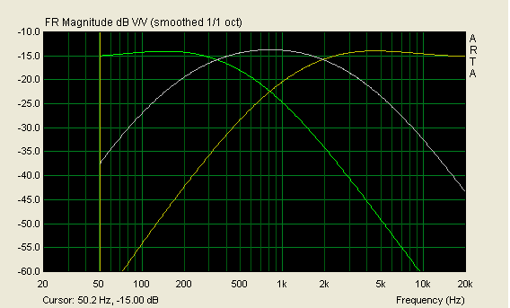

    По умолчанию Re: Фазолинейный фильтр для трех полос
    Цитата Сообщение от devisangela Посмотреть сообщение
    Таки фазолинейная.
    Интересно. Посмотрю подробно на выходных. Надо проанализировать на предмет ГВЗ (СЧ/ВЧ). Для меня сейчас эта тема весьма актуальна. Особенно с моделированием временных задержек между мидом и твитером (уже по воздуху)

    Ой, да бросьте: http://akotov.narod.ru/passfilters.html
    Пройденный этап. Но интересный.
    Зачем резисторов-то в параллель напихано в вашей схеме???
    А теория есть? А исчо букавок с циферками не видно. Может, .cir выложите?
    Да я тоже это проходил, просто зашел на очередной круг.
    Большое количество резисторов - одно из основных отличий активных от пассивных фильтров. Я их так обычно и различаю.
    Резисторы в параллель напиханы чтобы получить 1/4R.
    Во всей схеме использован 1 номинал.
    Измеренная GD прилагается.
    Как будет по воздуху - это вопрос, но отправная точка неплохая.
    Эти фильтры обсуждались немного здесь https://forum.vegalab.ru/showpost.ph...1&postcount=56, схему я приводил здесь: https://forum.vegalab.ru/showpost.ph...2&postcount=83

    Прослушал я его на выходных.
    Результат сильно превзошел мои ожидания (ну очень сильно!).
    Сравнивал с фазокогерентным разностным Л-Р 4 пор. на тех же ОУ при прочих равных условиях.
    Прикладываю печатку (хотя и не топ, но без хомутов - рабочая, для экспериментов нормально).
    Очень бы хотелось услышать еще чье-нибудь мнение о звучании.
    На самом ли деле фазолинейность дает такой удивительный эффект, или дело еще в чем-то другом.
    Толя.

    Коллега, ты наверное знаешь мою историю с фильтрами - слушал много и разных (можно сказать, что активные фильтры стали моим хобби).
    Я последовательно клал в ящик много фильтров, пока не остановился на разностных 4-го порядка. Звучало очень хорошо, не только по-моему. Некоторые друзья предлагали махнуться на 3-х килобаксовые, я не согласился, естественно. Делал эксперименты по цифровому разделению на аудио карте (спасибо за помощь!). Все это было до позавчера.
    Когда я врубил эти фильтры (повторяю-все остальное то-же, даже полосы не сводил по началу) я просто обалдел с первых нот.
    Как будто пленку сняли со звука. Метал стал более металлистым, басы-более упругими, я услышал детали, которых никогда раньше не слышал (а уж мои друзья с килобаксами и подавно). Интересно, что это отразилось на всем частотном диапазоне. Даже треугольник стал звучать лучше (чего я не понимаю). На виолончели слышно звучание деки, на хороших записях.
    Вобщем-восторг!
    Не поймите меня неверно, я вовсе не агитирую за "мою схему", хотя других, аналогичных, я не нашел пока. Просто очень интересен вопрос который давно поднимают GREY, и я:
    А НУЖНА ЛИ НАМ ФАЗОЛИНЕЙНОСТЬ?
    Я говорю -ДА!

    Я так понимаю, что разница между первым и вторым (если полосы сводятся) в групповой задержке, или фазе. До этого я конечно же пробовал 2-й порядок (на той же системе) разных видов и все пошло в ящик.
    Добавлено через 14 минут
    devisangela, слушай, а почему не добавить фазокрутилку в ВЧ и уже на готовом полностью подкрутить фазу, глядя по микрофону? Считаю, что на раздел СЧ-НЧ можно смело забивать.
    Я сделал немного иначе: две секции НЧ и ВЧ-СЧ.
    Когда мерял с этими фильтрами ГВЗ в Arta, пришлось сдвинуть ВЧ-СЧ вперед, чего раньше я и не подозревал.
    Я не привожу здесь результатов, потому что Arta, Spectralab, Easera дают разные результаты, и пока не ясно, кто из них врет.
    AN-346 от NS August 1985. Только нет выходного "вычитателя"
    Я баловался этой схемой лет семь назад. Мне тогда тоже понравилось но,
    чё то забросился тогда проэкт так не довел до завершения.
