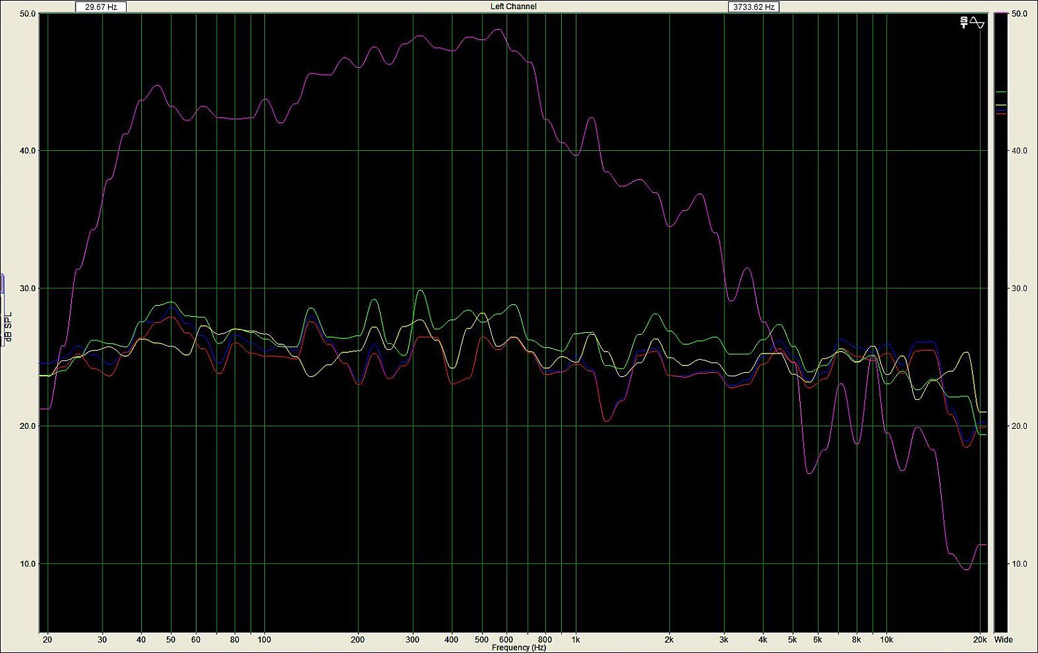

    Последний вариант напольников (вложение).
    Последняя версия АЧХ (вложение).
    АЧХ сняты по методике Александра Клячина качающимся микрофоном с помощью программы SpectraRTA. Микрофон Panasonic WM-61A.
    Фиолетовый - график АЧХ пары с расстояния 1,5 м.
    Желтый - АЧХ правой АС
    Красный - АЧХ левой АС
    Горб на АЧХ правой АС на 40 Гц обусловлен тем, что было уже лень выдвигать АС подальше от стены (как по методике), т.к. в этих измерениях меня больше интересовала середина и ВЧ. Если отодвинуть от стены на метр - горба нет (от боковой и так боле метра). У левой АС такого нет, т.к. за ней немного левее проем двери в коридор и на кухню - она как бы стоит "посреди" помещения.
    Размеры колонок - ширина 23см, глубина 43см, высота (без шипов) 122см. Внутренний объем примерно 87-88 литров (примерно, т.к. сзади они полукруглые).
    Динамики (Alphard):
    НЧ - LW80A4
    СЧ - EPT1300S
    ВЧ - DT201

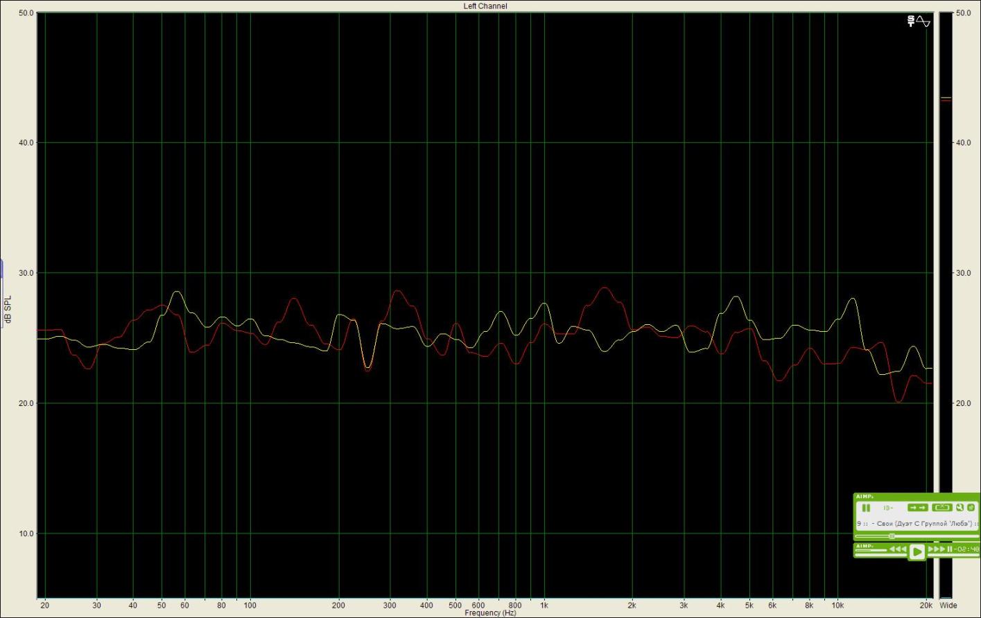

    Зачем? Достаточно фильтрами поиграться. Вот сегодняшний эксперимент на скорую руку (вложение).
    Я бы для начала заклеил колпачки обратно.
    Попробовал. Вернул на СЧ. Улучшения на АЧХ они не дают. Провал на 5-6 кГц скомпенсировал, отдав его ВЧ (снизив его границе работы).

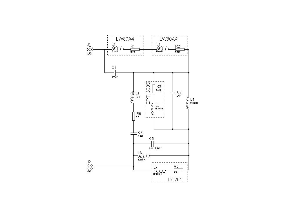

    Еще немного повозился с настройкой АС. АЧХ сейчас такие. Цвета те-же.
    Фиолетовый - НЧ в ближнем поле.
    Пришел к выводу, что провал на 5-6 и снижение после 2,5кГц делать нельзя - очень много теряется в музыке.
    Вопрос - для индуктивности в фильтре ВЧ, насколько я понял из результатов, добротность катушки важна (те, что сейчас, намотаны внавал, думаю, что межвитковая емкость довольно большая получилась и поэтому режет самый верх)? Никак не могу поднять 20 кГц в нынешней конфигурации фильтров. Пришлось поставить параллельно ВЧ конденсатор 0,47 мкФ, чтобы немного приподнять выше 15-16 кГц за счет резонанса. Кроссовер сейчас такой (вложение).

    По умолчанию Re: Разработка АС для ИТУН
    Цитата Сообщение от vladimir_ar Посмотреть сообщение
    20 кГц
    я думаю это такой твитер. А они вам нужны, 20кГц?
    Бас не бубнит? Горб на 50Гц неслабый
    Не, он умеет 20к. При других фильтрах и другом разделе (при индуктивности 0,15мГн) 20к практически по 0 дБ была.
    Как то не ощущаю их недостатка, но почему и нет Ради интереса
    Нет, не бубнит. Как ни странно. А вообще уже примерял RLC цепочку 56 Ом - 62мГн - 200мкФ - убивает его полностью.
    Интересная особенность получается - этот горб исчезает, если емкость фильтра на НЧ увеличить до 200-300 мкФ. Но меня этот вариант не устраивает, т.к. валится зона 300-500 Гц. А резонанс гдето на грани срыва (может, поэтому и не "бьет"), потому что задавить горб 2-3дБ сопротивлением 56 Ом (и то, по графику - этого уже много становится, нужно еще сопротивление увеличивать, т.е. уменьшать глубину коррекции) нереально, требуется раз в 3-5 меньше.
