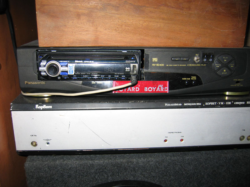

    Новичок Аватар для mixal4
    31.07.2009
    32
    По умолчанию Re: Безумная переделка
    Может я не совсем по теме, Но! А не проще комп.корпус чуть расширить (подпилить слот) под мафон и воткнуть его.
    Я же зделал вот как (см.прилож. фото). Подключено от компа: мафон и усь с сабвуфером. БП ТТ на 600вт. При очень большой громкости комп перегружался два раза, больше так не выкручиваю.

    Аватар для Teemonivanov
    01.11.2009
    32
    mixal4 Спасибо за предложение но пилить компьютерный корпус в етом месте не так то и просто да и получится не эстетично к томуже внешний вид всего етого красивее смотрится как обычный ЦД привод нежели автомобильная магнитола которая совсем никак не соотносится
