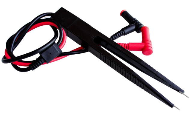

    я себе еще такие щипчики для бровей заказал:

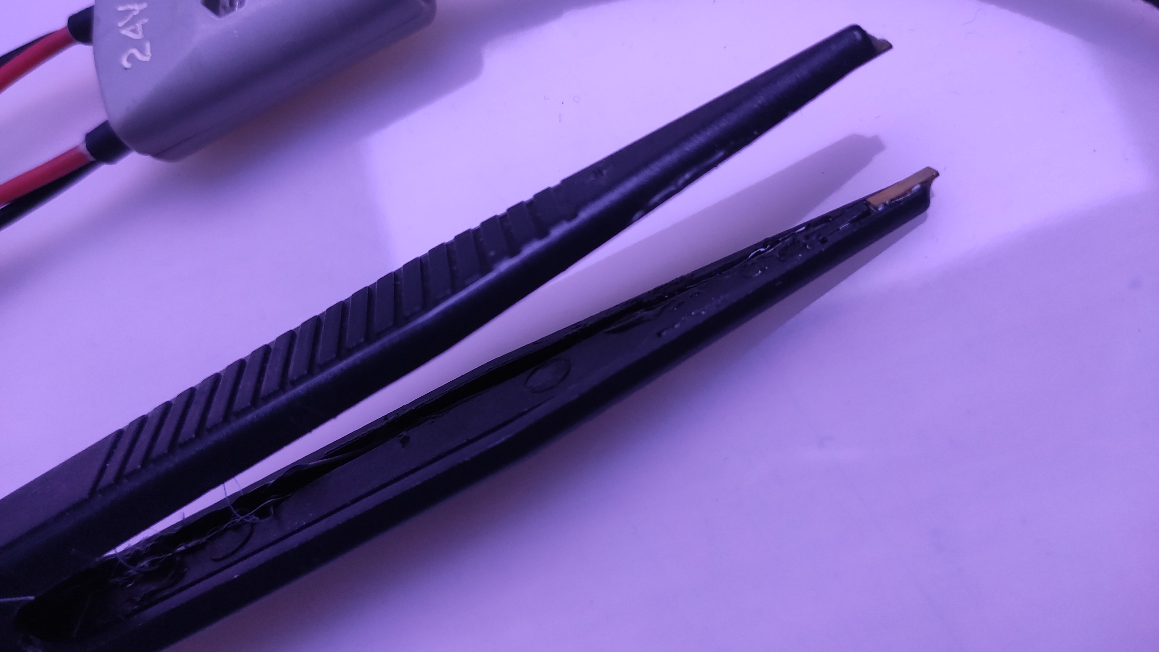

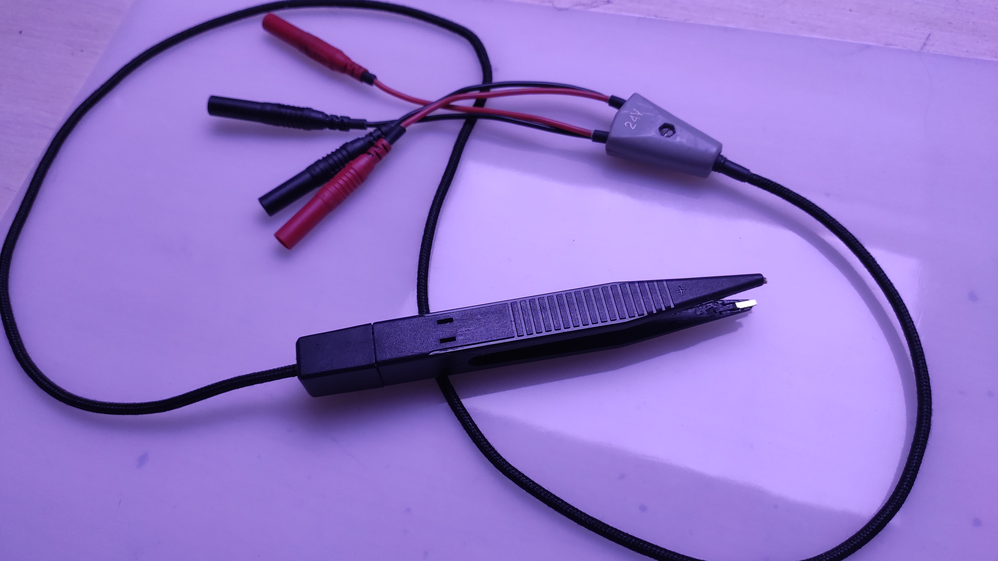

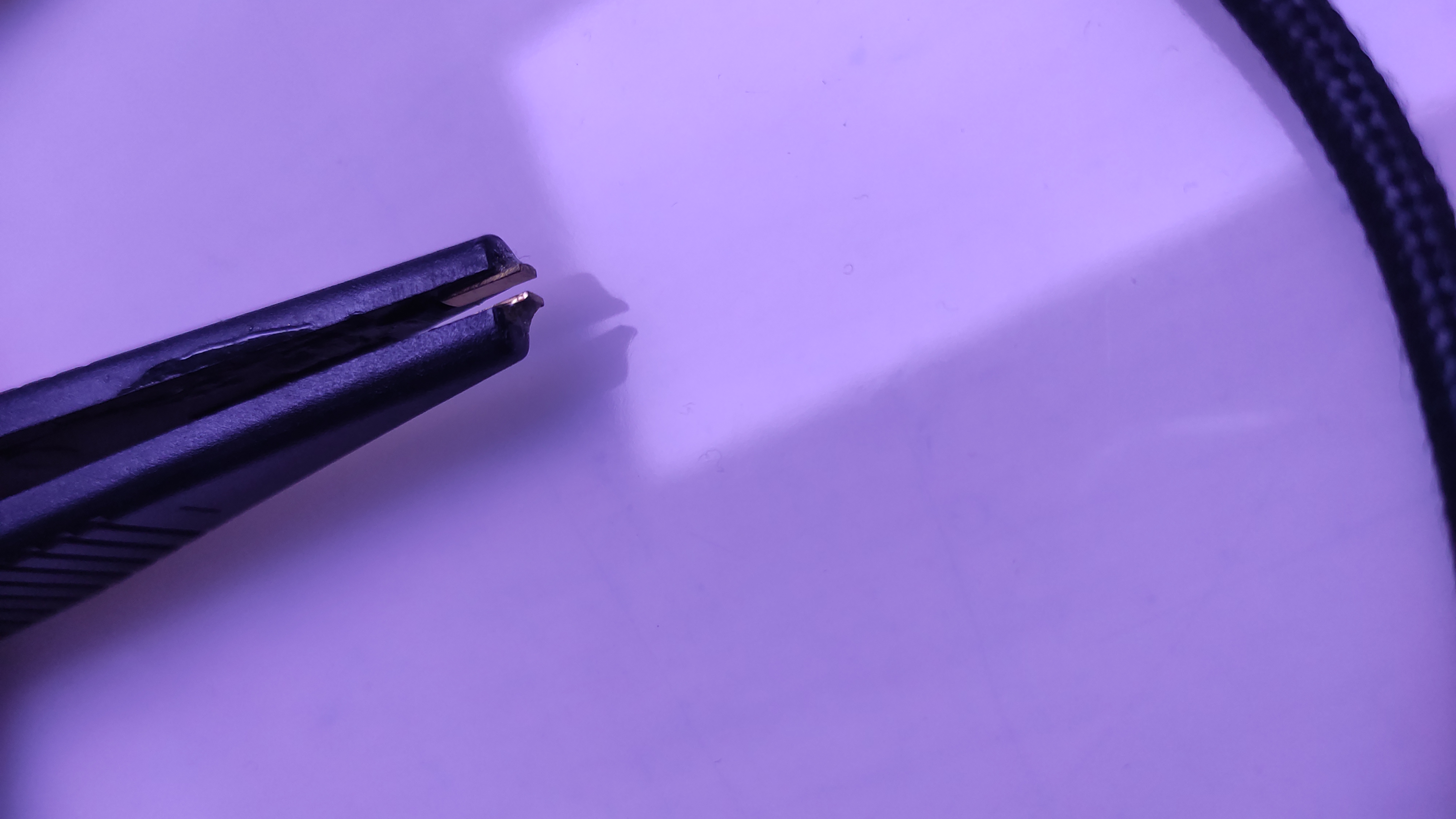

    Я из такого четырехпроводной щуп для смд сделал. Усики заменил напайками, которые сделал из плоских толстых ламелей от сокета для ноутбучной батарейки (там покрытие есть, которое хорошо контактирует и которого конечно нет не на каких китайских щупах). Остальное залил эпоксидкой а то слишком жидкая конструкция. Изначально из-за "жидкости" он у меня только смдшки со стола запускал)
    А для какого прибора? У меня есть штатные щипцы для XJW01, но они на бнц. а тут на обычные от мультиметра.
    Он у меня сделан с обычными наконечниками под мультиметр, только их 4шт. Изначально делался к HP 34401 для точного подбора резисторов, но чаще использую либо с простым мультиметром либо с RLC Mastech MS5308 через переходник. Этот пинцет получился удобнее, чем был штатный у Mastech (там тоже ламели очень плохо контактируют и запускают смдшки в небытие, потому что приходится прилагать усилие а ноги в стороны смещаются). В принципе и без экранирования RLC хорошо измеряет после open/short калибровки, но возможно позже сделаю второй такой с экранированием и разъемом под RLC.

    Переходник сейчас не под рукой, представляет из себя 4 подобных по виду материнских коннектора (как в мультиметре) и со второй стороны разъем XS10 для RLC (у меня MS5308 доработан, там есть и переходник на фотках)

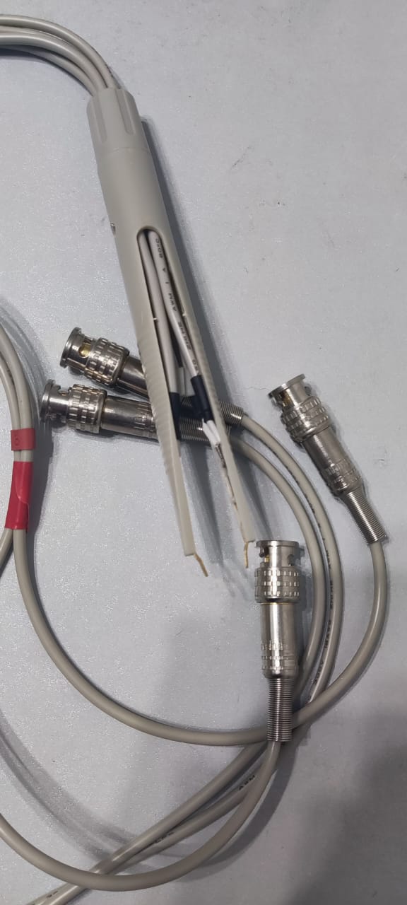

    XJW01 у меня где-то есть, но кажется там вообще пинцета не было.
Название:	WhatsApp Image 2024-03-03 at 20.22.41.jpeg

    Delta213, Да, вспомнил пинцет, точно, был такой. Не могу про него ничего сказать, не успел использовать. Но BNC там не очень, я их сразу выбросил.
    Кстати если вдруг кому нужен XJW01 с корпусом (не законченный проект по установке кита в прикольный корпус), то свяжитесь со мной. Лежит без дела, может кому-то послужит.

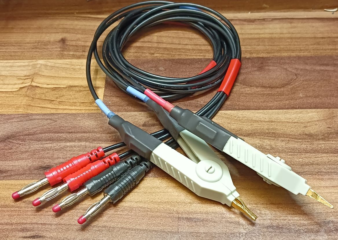

    Многие настольные мультиметры умеют четырехпроводку.
    Делал себе щупы для попробовать, как говорится нет ничего более постоянного, чем временное.

    Кабель - дешманский RG174, центральная жила и экран соединены вместе. Для ВЧ этот экземпляр не ахти, а так нашел куда использовать. Разъёмы обрезаны, защита там мешала.
    Используется с Флюком 8842А. Для прикидочных измерений достаточно и таких веревок, для серьезных - надо и клещи и разъёмы другие.
