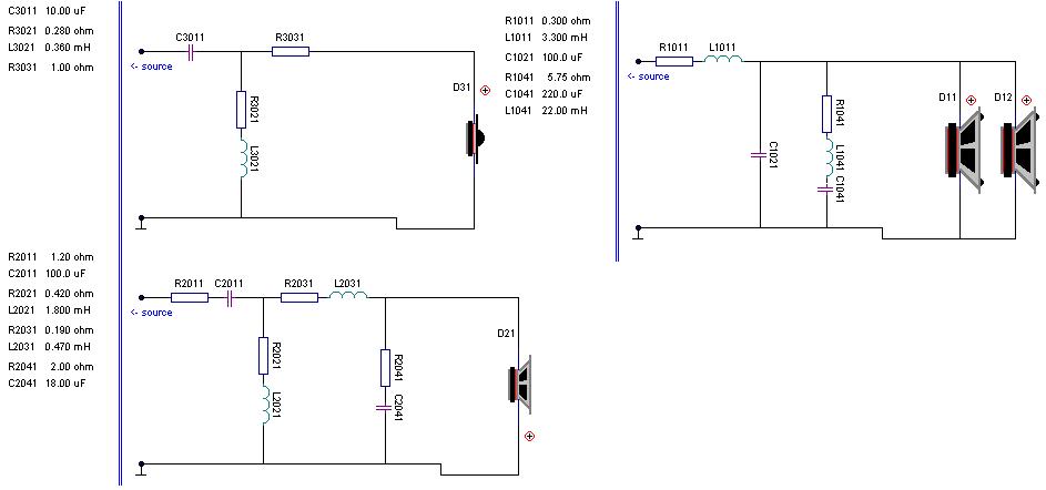

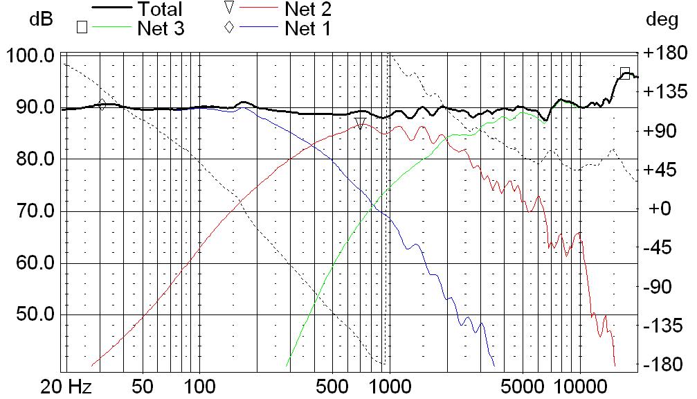

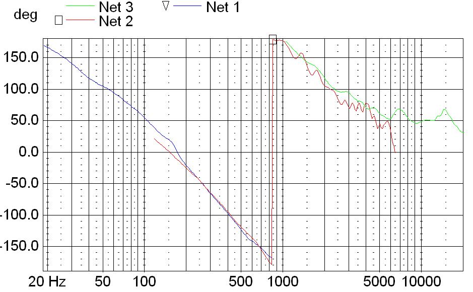

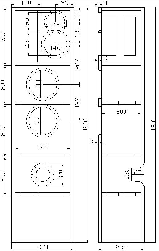

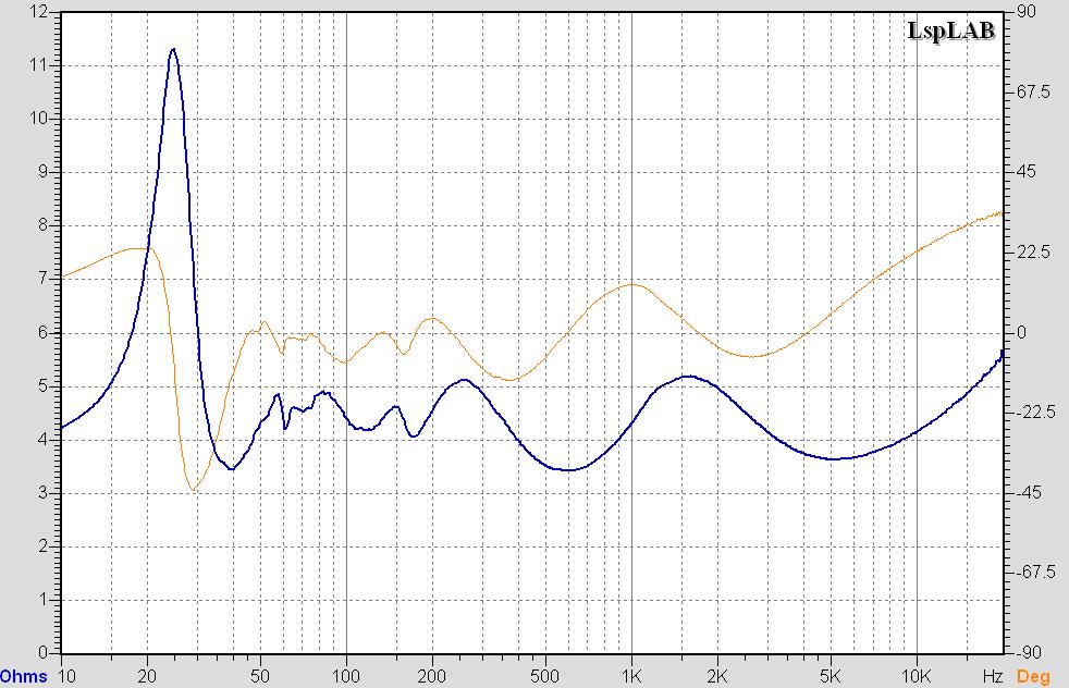

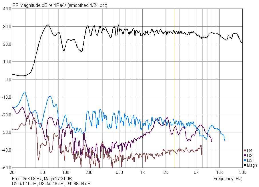

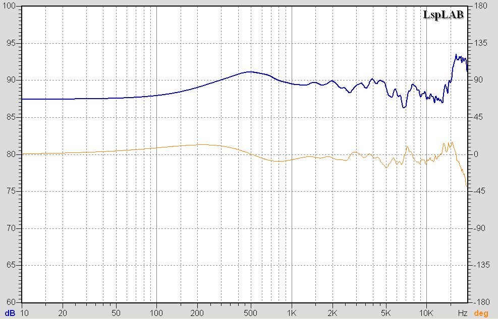

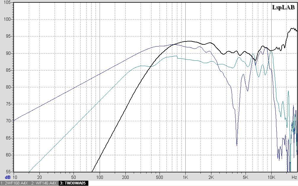

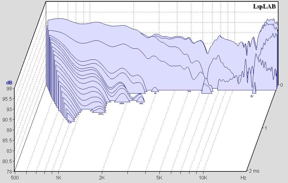

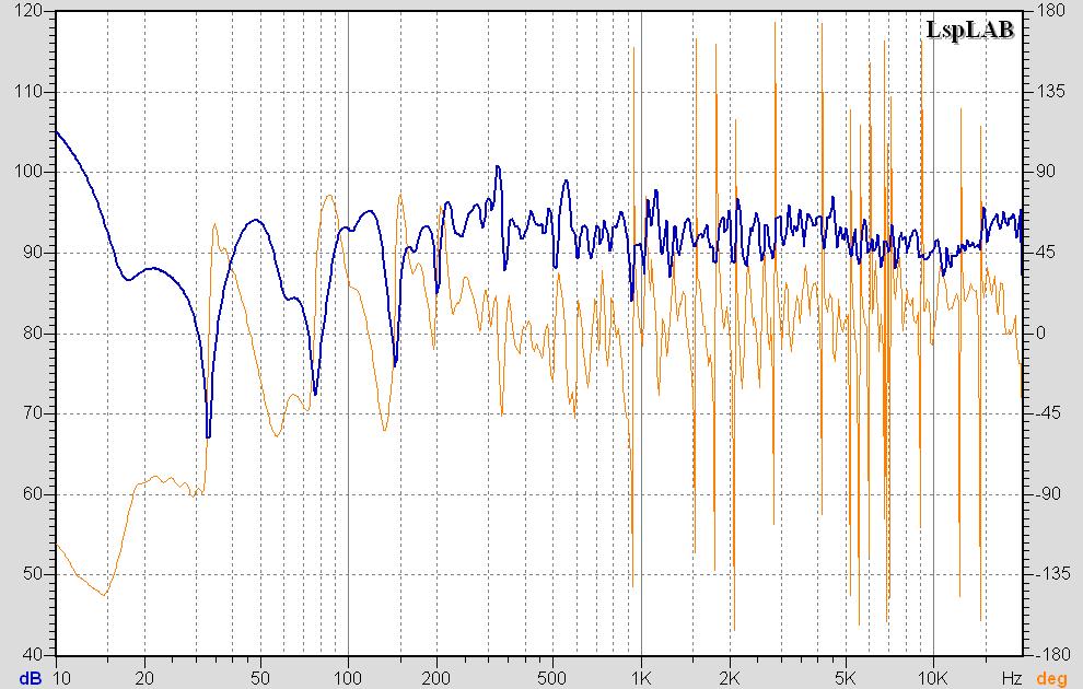

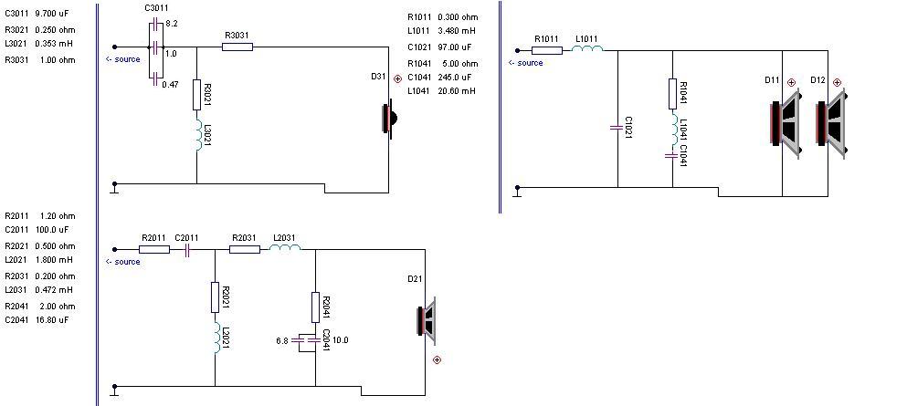

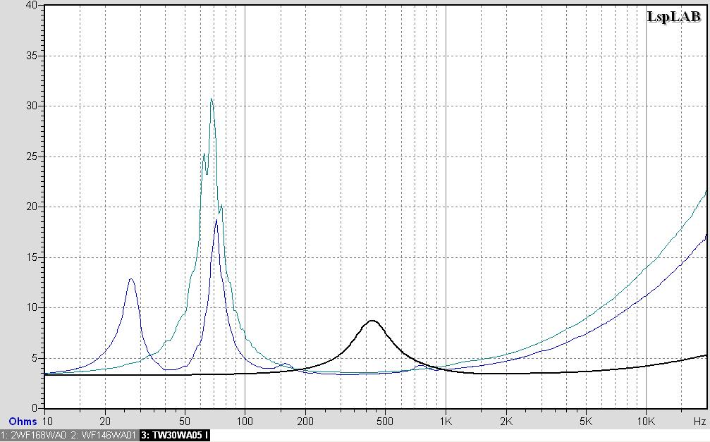

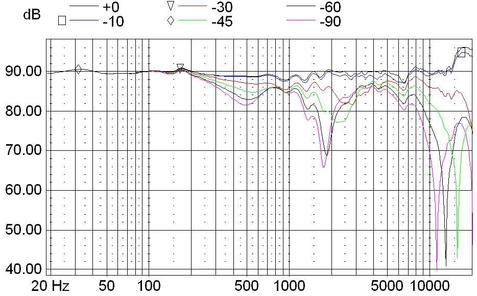

    Здравствуйте.
    Нужные динамики: 4шт - WF168WA02 - 8Ом, 2шт - WF146WA01 - 4Ом, 2шт - TW030WA05 - 4Ом.
    Сопротивление АС: номинальное 4Ом, минимальное 3,4Ом.
    Чувствительность около 90дБ 2,83В.
    В качестве ФИ использовал Intertechnik BR/TR72. Длина от фланца 6,5см.
    Камера СЧ полностью забивается кусочками синтепона. Сзади НЧ динамиков и где ФИ положил по размеру синтепон. На самый низ положил распушенного синтепона.
    Сделать наклон АС на 5 градусов.

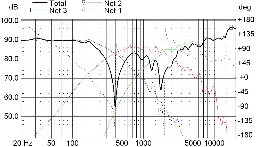

    Измерял на уровне середины СЧ.
    Так я много раз менял фильтр, то получил номиналы состоящие из 2-х, где-то из 3-х кондеров. Поэтому дополнительно выкладываю вариант на стандартных. Большой разницы быть не должно.
    Пищалку пробовал делить вторым порядком на частотах 1,6кГц, 2,2кГц, 2,5кГц и 3ьим порядком на частоте 3,5кГц. Вариант 3,5кГц отпал сразу. При 1,6кГц ушами ощущал сильное давление в СЧ диапазоне - не понравилось. Из 2,2кГц и 2,5кГц выбрал первое, звук ушам показался более сочным и объемней.
    Остальное в картинках. Можно скачать rar архив.

Название:	2Impedans динов.JPG
ID:	68996   Нажмите на изображение для увеличения.
ID:	68997   Нажмите на изображение для увеличения.
Название:	5АЧХ+комната сглаживание 72.JPG
ID:	68999   Нажмите на изображение для увеличения.

Название:	12Фильтр - номиналы, которые стоят у меня.JPG
Название:	13Фильтр - стандартные номиналы.JPG
ID:	69008   Нажмите на изображение для увеличения.

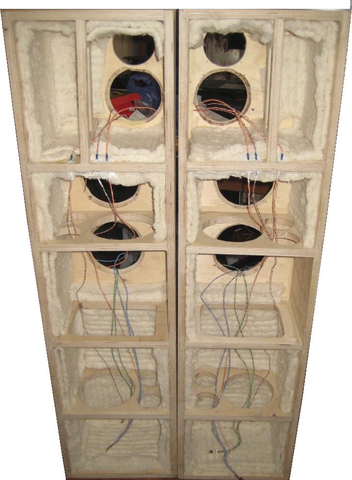

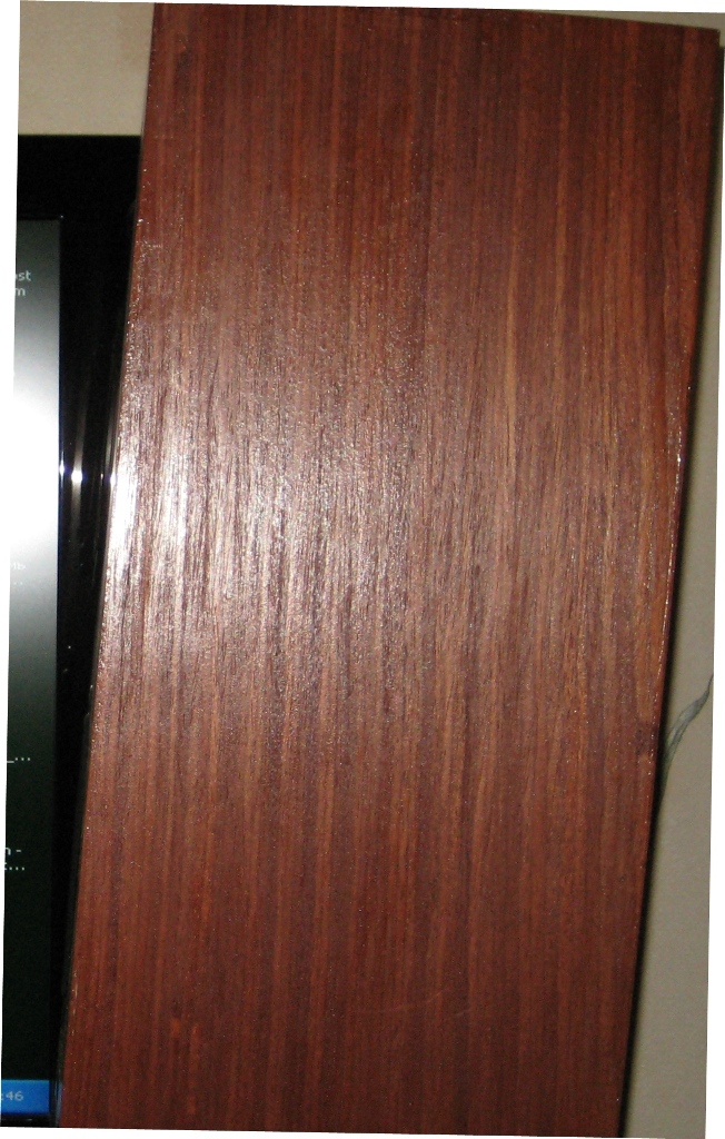

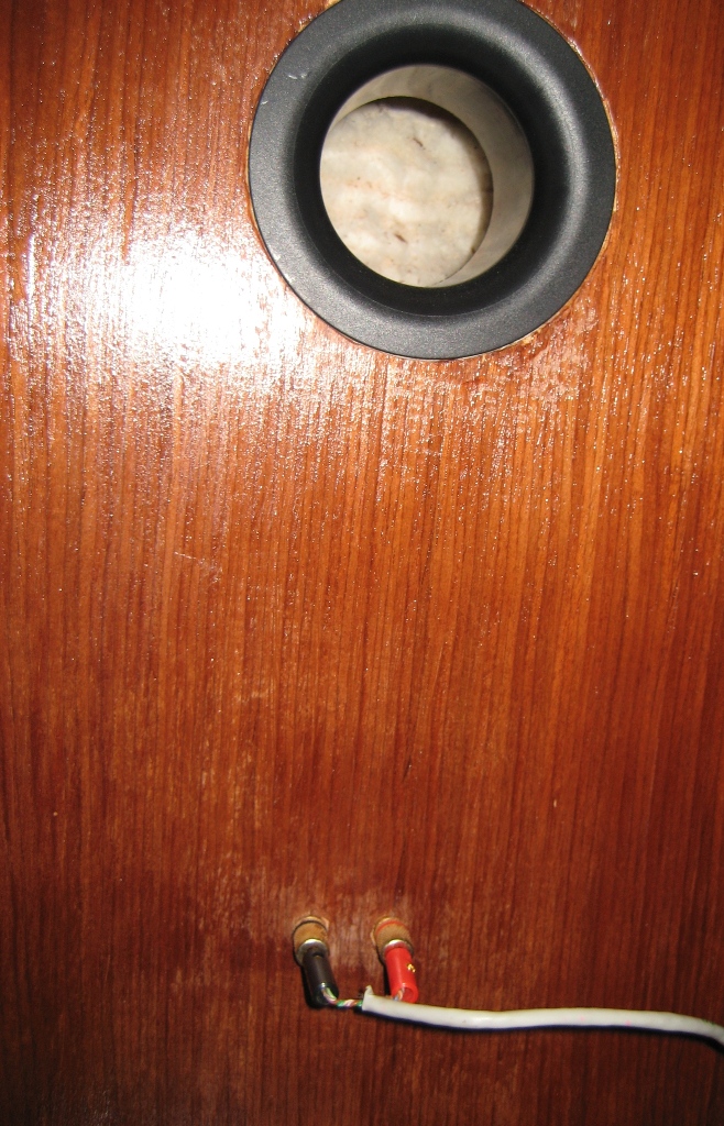

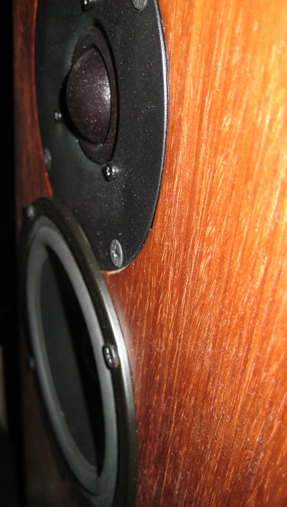

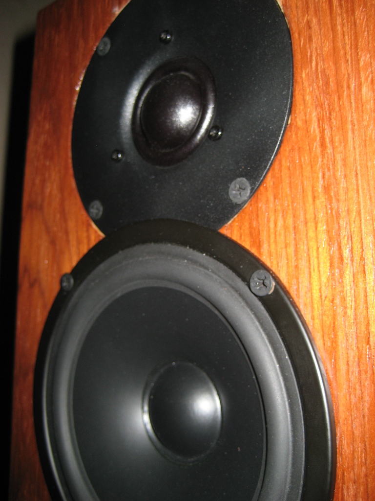

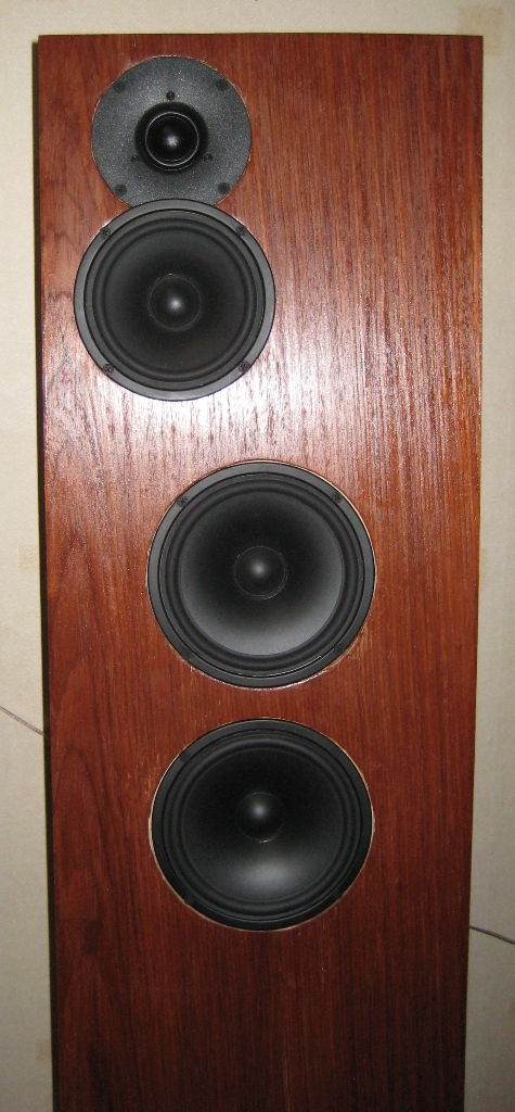

    Фотографии АС, есть в архиве и выкладываю тут.

    mr-marlen,
    Ну и как ФИ в сравнении с ЗЯ?

    mr-marlen,
    Я его думал затыкать, но после цепочки RLC к басовику...
