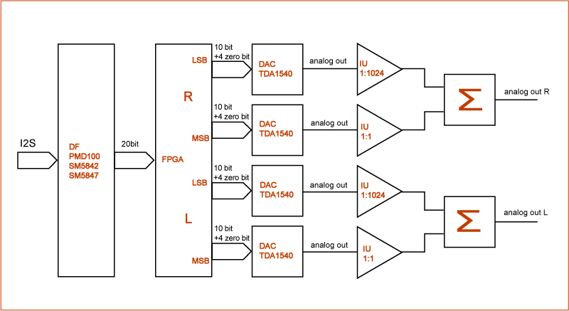

    Прошу оценить такую идею: построить 20-битный ЦАП на двух м/с TDA1540 на канал, подавая на первую 10 старших бит, а на вторую - 10 младших, и добавив в каждую последовательность по 4 нулевых бита.
    Аналоговые выходы суммируем, предварительно сделав уровень старшего в 1024 раза больше, чем у младшего.
    Почему именно 10 бит? Потому, что для 10 старших бит из 14 в TDA1540 используется динамический делитель тока, что обеспечивает ее характерное звучание.
    PS: "Может быть, все это - чушь собачья, но я хотел, как лучше" А. Белканов, Вестник АРА.
    А если на 3х, так и 30 бит можно!

    Автору ветки линкс на портале уже все объяснил. 15бит итого у такого включения будет в лучшем случае.

    ....Всё упирается с какой точностью отрабатываются ступеньки того ЦАПа, который старшие разряды отрабатывает. Дифференциальная нелинейность оного. Если она на уровне 20 бита, то проблемм особых нет...

    Oleg Nyro, ИМХО в результате Вы получите одну 1541 Смысл в городушках?

    По умолчанию Re: 20-битный ЦАП на TDA1540
    Благодарю всех, кто ответил в теме!
    Теперь понятно, что к чему.
    Итак, что имеем? TDA1540 имеет нелинейность характеристики 1/4 LSB в диапазоне температур -20...+40 град.
    Это для 14 бит. Значит, 15-битный ЦАП будет иметь точность 1/2 LSB, 16-битный - точность 1 LSB.
    НО - это будут ЦАПы, построенные на динамических делителях тока, что обеспечивает характерное звучание TDA1540.
    В этом и отличие от TDA1541, в которой только 6 старших разрядов построены на динамических делителях тока, и которая из-за этого звучит хуже, чем TDA1540, точнее и детальнее, но менее музыкально.
    Я бы остановился на 18-битной конструкции, пусть не будет абсолютной точности в характеристике, но может быть выигрыш при воспроизведении нюансов.
    В общем, надо делать и слушать, и будет видно.
    +/-1/4 то есть 1/2 абсолютного значения. То есть это 15 разрядов при 1МЗР нелинейности. То есть хуже, чем 1541 с коронкой.

    Может взять TDA1541A? Шесть разрядов на первый, остальные на второй...
    Добавлено через 9 минут
    ... А второй 1540.

    А ещё если эти 64 уровня первого промерять с точностью 20 бита. То с помощью корректирующей ПЗУшечки к значениям второго можно все ошибочки компенсировать...
    идея не нова и в принципе неплохая, но сделать 1 до 1024 с точностью нужной для 20 разрядов и температурной стабильностью это очень сложная задача. на ЛСБ тогда уж подавайте все 14 разрядов (будет в сумме 24)
    в этом и смак ДЕМ
    1\4лсб она имеет при +25 и 1\2лсб при -50...+70, то есть в данном диапазоне температур цап монотонен.
    Да, я уже вторые сутки думаю, как устроить тотальное тестирование TDA1540 с 20-разрядной точностью и формированием корректирующей таблицы для каждого экземпляра. Вот тогда можно получить истинно 20-битный ЦАП.
    Интересно, до какого разряда ошибки являются свойством конкретного экземпляра, а с какого разряда начинают иметь случайный во времени характер?
    в этом и смак ДЕМ
    Нужно добиться, чтобы выполнялось соотношение R1=R2*1024 с точностью 0,1%, где R1 и R2 - резисторы преобразователей IU. Можно в ПЛИС предусмотреть режим калибровки, когда на м/с ЦАП будут поданы сигналы разной полярности и отличием уровней в 1024 раза, и подстраивать один из резисторов. На выходе сумматора должен быть ноль, можно выставить с любой точностью.
    Ну, и термостабилизация, конечно!
    А что до 10 разрядов - хочется использовать только динамические делители тока!
    Нужен автоматизированный стенд, подключенный к персоналке. Тестируемый ЦАП нагружается на соответствующей точности измерительный АЦП. С помощью специального тестового сигнала, перебирающего все уровни и специализированного прграмного обеспечения автоматом формировать корректирующую таблицу по файлу, снимаемому с АЦП.
    Кстати можно какието среднестатистические значения ошибок вычислять...
