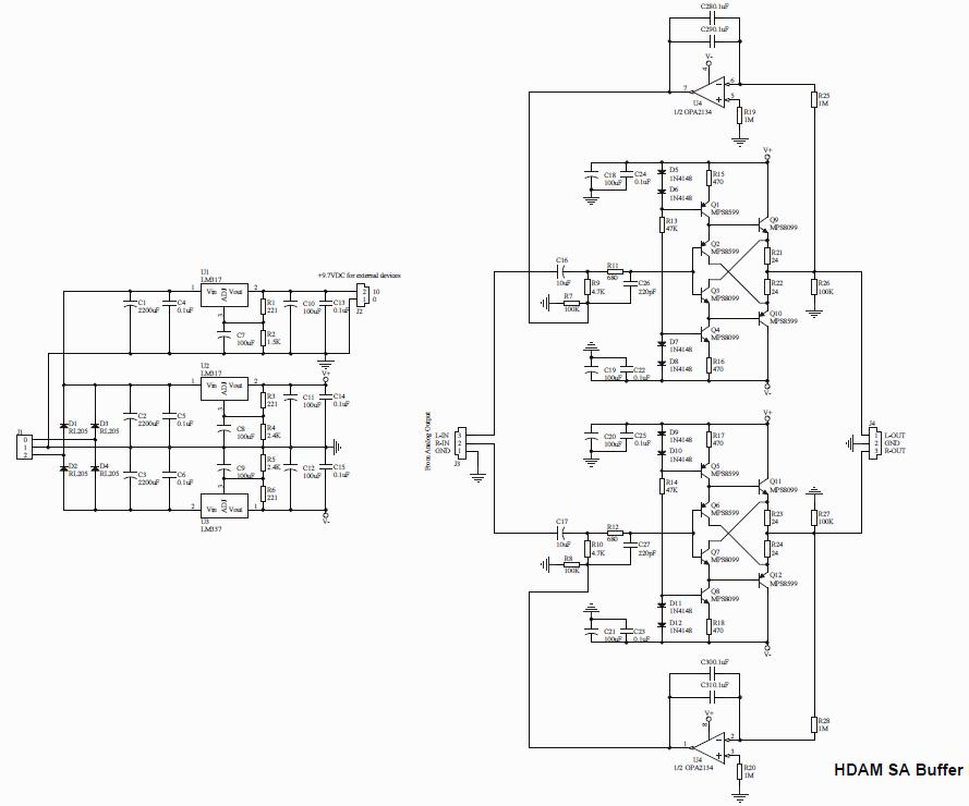

    Собственно вот схема аналог Pooge2 разработанный немцем! В схемотехнике я не силен. Заказал два конструктора прилетели. Все компоненты очень качественные. Но выходные помойму не подобраны. Замерял токи с учетом резисторов: R34, R35, R36, R37(все по 0.47 ом). Получил соответственно: 0.097 А, 0.206 А, 0.159 А, 0.138 А. Толком описания нету работы. Советуют на форуме ставить 100 ма по стандарту аудиофилы говорят задрать до 200 ма с хорошим охлаждением. Наверное на транзистор а может и на пару не пойму? Кто что подскажет, я думаю схема классическая многие знают? У меня получился такой разнобой. Получается что пары не подобраны. Нужно что бы через кадый резистор текло по 100 ма? Так?

    судя по распределению токов,действительно не подобраны.сумма токов q14,q15 должна быть равной сумме токов q16,q17.замерьте постоянку на выходе.
    ток покоя можно и 100мА и более,лишь бы радиатора хватило.

    Вы уверены в сумме как раз 0.3 А и получается? Просто я ркгулировочник на середину выставил а так и 0.1 не проблема выставить. Постоянка небольшая по инструкции сказано допуск до 0.7В у меня 0.18 сейчас.

    получается почти 0.3А лишнее идет на колонку в виде постоянного напряжения
    немец забыл регулировку постоянки сделать,вот ведь враг
    0.18В - много.если надо могу подсказать как убрать.

    собственно получилось так когда сумма верхних транзюков 200 и сумма нижних тоже 200 на выходе 0.18 при замкнутом входе. Резистор позволяет понизить до 100(в сумме) тогда постоянка еще просядет до 0.1 а то и меньше. Если хотите кончено подскажите! Я имею осциллограф генератор и все что нужно, есть опыт по сборке просто собрал быстро пока возиться не особо хочется, хочу слушать его. Но боюсь как бы не сгорел! Вентиляторы на всякий поставлю. Там еще интегратор етсть думаю когда его поставлю убью намертво постоянку! Спасибо за помощь

    интегратор здесь не нужен.
    подстроечный резистор примерно 20кОм припаять между коллекторами q5,q6.
    к среднему выводу подстроечника припаять резистор 50кОм примерно,его оставшийся конец припаять в точку соединения r3,r7.
    не забудь в среднее положение поставить прежде чем включить.

    Ок, спасибо! Учту. Почему говорите что интегратор не нужен? Тут читаю инструкцию на китайском, написано примерно так мол с интегратором если использовать в нем Opa2134 фазу начинает крутить от 10кгц если поставить LT какую то то фаза будет до 20 кгц ровной детальность и делекатность звука станет интереснее но не знаю может так говорят, что бы заинтересовать.

    2 резистора по-моему проще чем интегратор городить
    вместо интегратора добавь лучше на выход RC цепочку и индуктивность.
    как в любом мало-мальски грамотно сделанном усилителе.
    похоже это первая конструкция немца (хотя ПУК2,значит вторая )
    зависимости фазы от оу, в интеграторе нет никакой.
    а инструкцию лучше сжечь

    Ставь интегратор раз предусмотрен. Если будет все ок-закоротишь перемычку J1 чтоб убрать кондер из цепи ОС. Лучший конденсатор-его отсутствие-сказал какой то очень умный человек.

    немного не так ответил, приведены два включения с разными операционниками и на графиках зависимость фазы. с LT до 30 кгц ровная линия.
    В ос стоит фирменный солидный кондер. Про перемычку сразу понял! Спасибо большое всем за помошь, скоро выложу фото и субъективные ощущения.

    Имхо нужен.Ибо подстроечник не будет так хорошо держать ноль с прогревом.На роль интегратора OP(A)177.Или КР140УД14.Или КР140УД8Б.
    Закоротишь без интегратора- ноль будет еще хуже держаться.

    Токи как замерялись? Непосредственно, или косвенно, через напряжения на резисторах? Возьми замеряй напряжения на паре резисторов, потом поменяй местами эту пару резистров и померяй снова. Если показания будут гулять вслед за резюками- значит дело не только в транзисторах. А вообще лучше померять токи прямо а не косвенно- тогда точно будет понятно что там происходит.

    Измерял по резисторам т.е с них снимал напряжение и вычислял ток. От замены резисторов вряд ли что то измениться. Замерить непосредственно это спаять небольшую схемку с источником тока и подать смещения что бы токи были приближены к тем которые будут течь в схеме? Что интересно токи примерно одинаковые на двух собранных каналах. Но у первой пары(q14, q16) он в два раза меньше чем на q15,q17 в сумме можно 100 поставить а можно и 200 это правильно или нет? Постоянка терпимая в пределах 0.3 вольт без инегратора нагрев горячий. Точные замеры и наладку буду делать позже через неделю, так как сейчас не дома!

    От замены резисторов ток через транзисторы не изменится а вот показания вольтметра на резисторе изменится.
    Ток меряется тупо в разрыве цепи питания интересующнго транзистора. Аккуратно только .
    Неправильно. Ну на 10-15% допустимо но не в разы.

    Ток ставят исходя из частотных и усилительных свойств выходников, лучше не высчитывать, а просто проверить на слух/IMD со зв. картой - метод простой и известный.
    ИМХО если у 2х транзисторов 1го плеча разброс токов 2+ раза - работать на большом сигнале будет почти нормально, т.к. разброс уменьшится, но вот сколько это самое "почти" - вопрос к профессионалам, а они такое сразу устраняют подбором и вопросвиснет в воздухе

    Все устаканилось, видать перепутал транзисторы каналов, поменял пару из левого в правый разброс по обеим каналам на резисторах не более 8%.

    А я ставлю в интегратор 140УД17(прецизионный) , и забываю о "0" на выходе. Точность 0,1мв.
