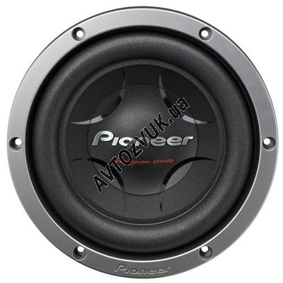

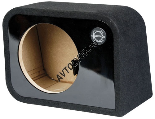

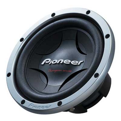

    По умолчанию Саб 10 или 12 , какой оптимально ?
    Нужен саб в багажник ВАЗ-2110.
    выбор пал на 10" Pioneer TS-W257D2+ корпус Bassworx HSR10 закрытый ящик, обьем 19.82л.
    и 12" Pioneer TS-W307D4 +Bassworx HSR12 закрытый ящик, обьем 34л
    Вопрос состоит в том что как себя поведет 10" в 19л ? намного ли хуже будет чем 12" в 34л.
    12" слушал в магазине в корпусе с фазиком, сплошной пердеж низкочастотный не понравилось. Бас нужен резкий и мягкий.
    Цена не вопрос потяну оба варианта , но первый всеже в размере поменьше багажник нужен для хознужд. Стоит ли ставить 12" если нет цели создавать гул под окнами, а цель качественный бас. Мощность усилитиля предпологается 50вт номинальных честных советских.

    17.01.2008
    861
    По умолчанию Re: Саб 10 или 12 , какой оптимально ?
    В седан я бы что нить фри-аирное поставил
    пс мне бы хватило
    так не бывает
    Без параметров Т-S говорить об акустическом оформлении затруднительно.
    Я не слышал эти динамики, но на вид никакие. Типа китайский сверхбюджет с претензией на крутой дизайн. Вряд ли подойдут для музыкального баса, ИМХО.
    Какую музыку слушаете? Жанр то есть.
    -Den-, фриэйрное некда тулить , там полка маленькая.
    Fighter, растроил ты меня . вот параметры Параметры Тиля — Смолла
    Заявка Факт
    Fs, Гц 33,9 30,2
    Vas, л 42,207 37,1
    Qts 0,44 0,342
    EBP, Гц - 84,2
    взято отсюда http://www.avtozvuk.com/az/2009/06/078-pio.htm , тут вообще об этом динамике хорошо отзываются , я понимаю что тест может быть проплачен да и обьективность у редакторов неоднозначна.

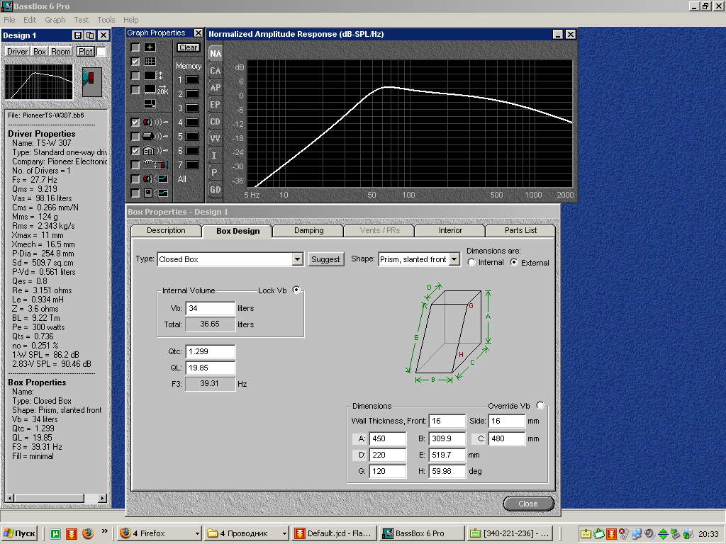

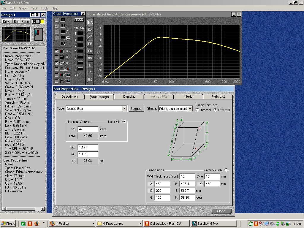

    290
    307 Пионер, юзал, в общем не плохой динамик. "На спор" считал под него ящик, что он типа начнет работать в ящике менее 60л., в общем по моему мнению ему оптимально надо литров 47, меньше увеличивается горб, ну и частота горба смещается вверх, что как раз воспринимается как бубнение и жесткий грубый низ без мягкости. Реально загонял этот дин в ящик 30 литров - жесть, волосы на ногах шевеляться, внутренности выворачивает , но кайфа от звука ни какого. В 47 литрах значительно мягкче при умелых настройках УСЯ и МФ мржно получить довольно приятный звук.
