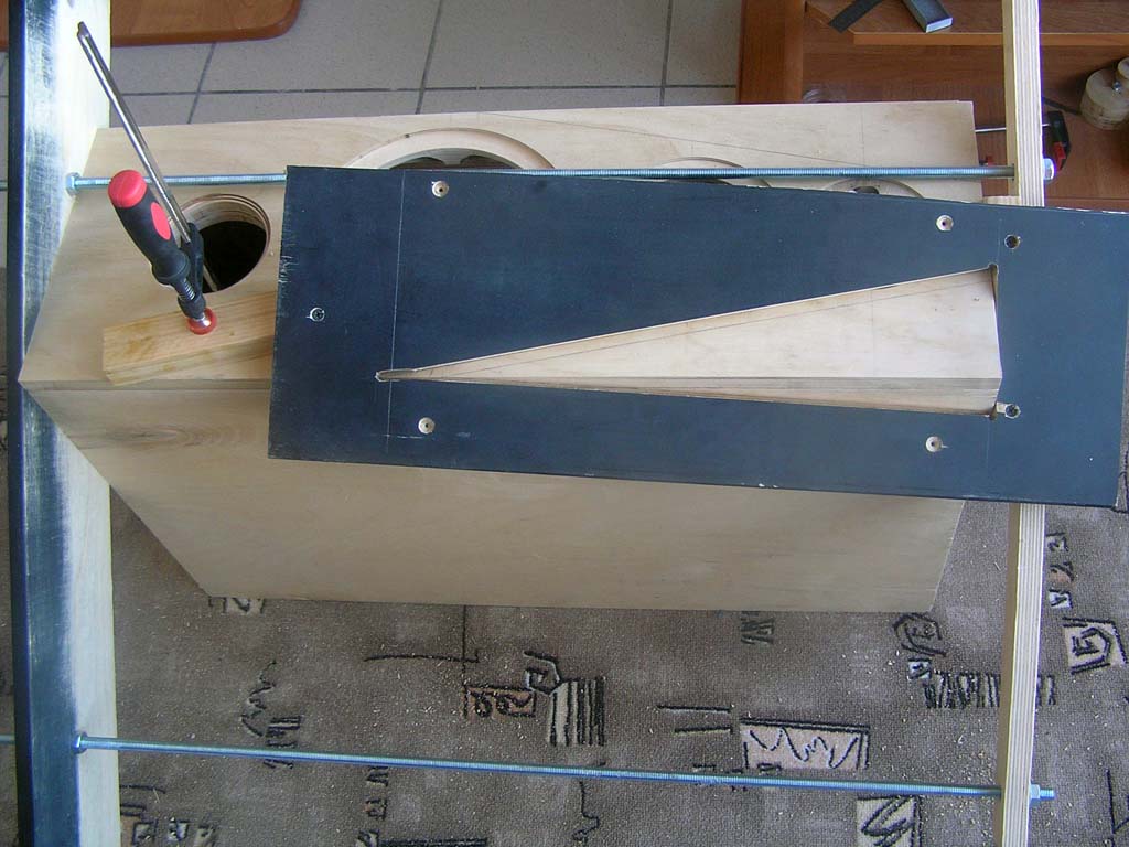

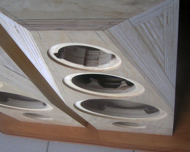

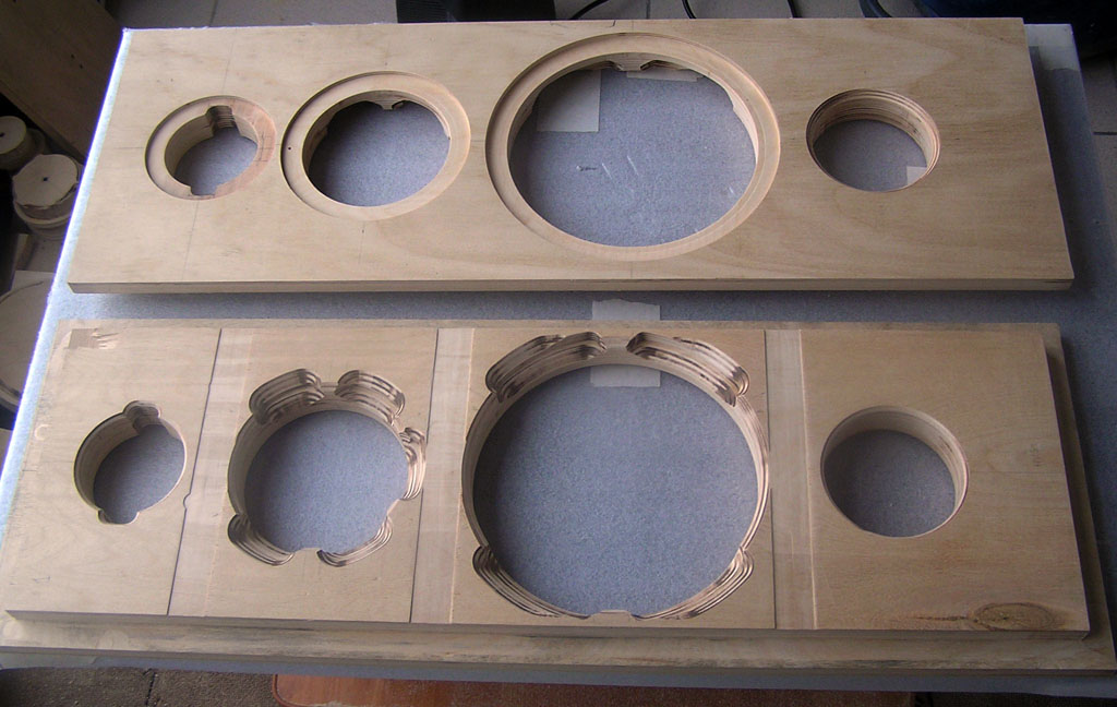

    Обещал про переднюю панель. Про скосы на ней. Это предмет особой гордости - сам изобрёл
    В верхней части перед окончательной сборкой вклеиваем бруски из той же фанеры, чтобы не пролететь по толщине. Собираем, клеим, сушим, курим.
    На готовом корпусе размечаем скосы. Например у меня: на верхней панели 30 градусов от фронта и вниз почти до середины басовика. Очерчиваем карандашом. Далее на верхней же отступаем 1см от прочерченной линии и проводим параллель. От пересечения этой линии с гранями - параллели вниз (будет уже не 1 см от прочерченных). Получаем два контура. По внешнему изготавливаем ааафигительный шаблон из чёрной (обязательно!) фанеры. Проще всего замерить длину трёх внешних линий и по ним построить треугольник.
    Шаблон крепим на корпус по внешнему треугольнику. У меня он привинчен тремя чёрными (!) саморезами к двум брускам, прижатым струбцинами к корпусу в разных неудобных позах. Этого достаточно по жёсткости. Была мысль пришурупить прямо к корпусу - один фиг шпаклевать.
    Берём фрезер с прикрученной широкой подошвой, выдвигаем пальчиковую фрезу на 3 мм и сосмызгиваем нещадно всё, что торчит, кроме шаблона! Потом ещё выдвигаем и тд. В оконцовке нужно попасть по глубине, чтобы фреза снимала ровно по внутренней линии. После чистового прохода поверхность не требует шлифовки и виднО стрёмное качество фанеры
    Всё довольно просто, у меня с первого раза получилось, главное точно изготовить шаблон и хорошо, и опять же, точно его закрепить.

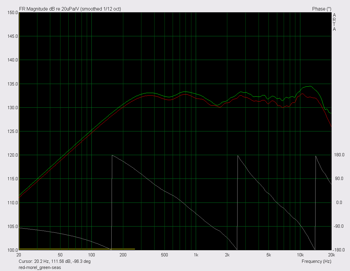

    Ещё момент. Когда пилил ехали ко мне морели 30е. Ведь знал же, что не удержусь, сделал выемку под клеммы мореля в посадочном месте ВЧ.
    Не удержался, вставил на этапе настройки. Фланец меньше диаметром - заклеивал щели малярным скотчем. Свелось и с морелем: резистор 1ом в СЧ замыкаем, на ВЧ вместо 3,3ом ставим 4,8ом. На картинке красный - MDT30s. Измерялось с немного разного расстояния - кривые разнесены.
    Вообще набор динамиков отличный, как хочешь можно крутить, тональный баланс сдвигай хоть вверх, хоть в середину - звучит всё равно, почти при любой настройке. Бас, правда сильно не выпятишь, только если чувство уж совсем давить. У меня в борьбе ушей с глазами, победила дружба (я надеюсь) т.е. неплохой звук с хорошей картинкой

    UFHBY, слушай, а вот это уже интересно! Т.е. ты фактически провёл сравенительный эксперимент Н1149 и MDT30s? Круто!
    АЧХ это ладно (хотя забавно ), ты про звук скажи - чем отличались?

    Ну, теста как такового не было, мне было интересно морель послушать в системе.
    у 30s самый верх чуть острее что ли. Как объяснить? ну вот если как иголочки вверху - они острее отточены. Это не означает, что звук колкий. Если seas верхнюю тарелочку, например, подаёт широко по диапазону, то тридцатка как бы конкретизирует. Наверное если в стерео послушать, локализация другая немного будет. С одной колонки верх вообще трудно оценить. Возможно позднее и сподоблюсь на такой эксперимент, кольца переходные выточить не вопрос.
    Кстати, пресловутой слащавости, которую инкриминируют морелям, не заметил.
