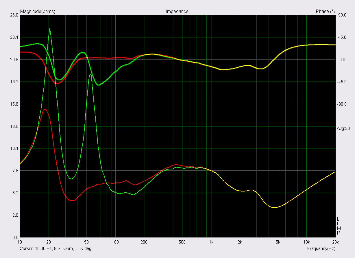

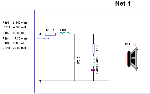

    Значит так. Прикрутил сегодня на НЧ режектор по Батю (будем это так называть для ясности), померил импедансы, послушал. Что я хочу сказать: это дело стоит того! И даже очень. Все надежды оправдались. На картинках всё видно, даже подписывать не нужно где какой. Импеданс и фаза выравниваются, горб на передаточной фильтра исчезает. Импеданс просел на частоте настройки ФИ до 4,3 Ом - более чем приемлемо. Что приятно - полностью соответствует симуляции, то есть эффект предсказуемый. Бонусом опустился нижний пик с 25 до 15 Ом (примерно). Дополнительно увеличил ёмкость в фильтре НЧ до 90 мкФ - ушёл небольшой горбик в районе нижнего раздела, но это так, для лоску.
    Детальки и номиналы: Изначально рассчитанную на пик верхнего горба, частоту режектора, пришлось немного сдвигать вверх - так получаются ровнее импеданс и фаза. Симуляция и макетирование показывают, что ёмкость в режекторе можно ставить +- 10-20% легко, при фиксированной индуктивности. Меняется совсем немного характер кривой импеданса в диапазоне 50-100 Гц. Несколько сильнее влияет добротность, резистор +- 10% от расчётного подойдёт. В моём варианте - катушка Визатон на сердечнике 22 мГн (5,75 Ом, провод 0,6), конденсаторы Бенник неполярные электролиты 100 и 200, на деле оказавшиеся 254 и 106 = 360 мкФ, резистор Джансен МОХ 1,5 Ом 10 Вт - итого, совсем недорого и не габаритно.
    Как это на слух: отлично! Первое, что сразу заметно - голос. Нижний регистр чистый, без намёка на бубнёж или гнусь, верхний немаскированный, довольно прозрачный. Бас и барабаны - чётче, точнее, ясно слышны детали в самом низу. Слушал, например Morphine - 2000 - The Night, там бас-барабан прописан без вч-шлепка практически, так вот стало чётко слышно удар в самом низу и он быстрый. Субъективное расширение диапазона вниз тоже заметно, баса больше не стало, он стал ровнее. В общем я доволен и могу рекомендовать

    Дружище, а не вляет ли режектор на праметры существующего кроссовера, спроектированного без учета этой цепи? Можно ли не бояться за то, что что-нибудь сплывет?
  4. #243
    Аватар для UFHBY
    20.05.2008
    Ханты
    1,360
    По умолчанию Re: Poor Man*s 3-way, мегаполочник.
    У меня практически ничего не поплыло, да и не должно. Немного увеличил ёмкость в фильтре на НЧ, но это не в связи, скорее импеданс подравнялся и в моём случае стало возможным немного опустить частоту среза (но это уже ловля блох видимо). Вот если вместо режектора ставить просто резистор - поплывет точно. Есть один момент, как мне думается. Некоторые системы спроектированы так, что уровень горба накачки принимается за общий уровень НЧ и сводится на него (например, смотри исходный фильтр ПМС). Получается - задавим накачку - НЧ окажется ниже на пару Дб, вот и поплыли..., но зато имеем ровную (относительно) фазу. Мне кажется, именно этот факт имеет решающее значение, в любом случае есть смысл пробовать, эффект явный и положительный.

    Лично моё мнение что 220 uf достаточно если 300 ставить но будет убирать не только горб на верхнем басе, но и маленько придавливать нижний бас.
    Троелс очень точно подобрал ёмкость.
    Последний раз редактировалось Gofrey; 21.06.2010 в 12:44.
  9. #248
    Аватар для UFHBY
    20.05.2008
    Ханты
    1,360
    В своём проекте, для своих динамиков и своей настройки ФИ. Номиналы цепи не универсальны, рассчитываются к каждому конкретному случаю, хотя и близки в порядках. Например, при 250 мкф в моём случае импеданс выравнивается не полностью и часть горба на передаточной фильтра остаётся, хотя уже гораздо лучше чем без режектора. Симулятор рулит , ну и измерения.

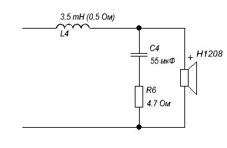

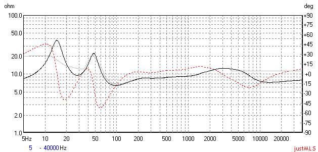

    Коллеги, у меня кроме Unibox ничего нет и акустические измерения не производил (только снимал импеданс для проверки "паспортной" кривой). Есть кривая импеданса, есть схема фильтра. Если привязываться к индуктивности 22 мГн, то в моем случае емкость выходит около 500 мкФ (если настраивать чуть выше, то 470 мкФ вероятно). А какое суммарное активное сопротивление катушки+резистора режектора должно быть? 8 Ом или что другое? Можно это как-то удаленно в каде или чем там еще прикинуть?

    В.М.Полесов, Давай импеданс и фазу в тхт или ещё как, ZMA. Короче, что б кад понял, симульнуть не долга.
  15. #254
    Старый знакомый Аватар для В.М.Полесов
    23.11.2006
    г.Краснодар
    794
    У меня ток в JPEG
    Могу вручную вбить в ТXT файл, только какой формат должен быть и шаг?

    В.М.Полесов, потыркал сейчас в каде с импедансом всей системы - кривулька получается. Ни как не настроить. Нужен импеданс басовика отдельно, придётся арту или что-то ещё осваивать. Либо подгонкой на макете, опять же на слух оптимум не реально определить, нужно импеданс-фазу контролировать. Я бы арту советовал, она не сложная и понятная.

    Большое спасибо. Хотя, мне не совсем понятна идея. Если 55 мкФ и 4,7 Ом на моем фильтре - это Цобель для фильтра первого порядка(хотя резистор для цобеля маловат), то он работает на частоте среза фильтра и на 50 Гц по идее никак себя проявлять не может.
  19. #258
    03.05.2010
    3,532
    Нет-нет, там резистор как надо! Резистор должен быть примерно как активное сопротивление дина, а конденсатор такой, чтоб скомпенсировать реактивное сопротивление дина.
    Реактивное сопротивление дина это индуктивность, она компенсируется конденсатором (как и cos"фи" в промышленнсти).
    А емкость конденсатора делают такой, чтоб постоянная времени LR динамика совпадала с постоянной RC этой цепочки.
    (Поэтому для дина с L = 3.67 мГн и R = 6.1 Ом, совсем правильный цобель будет 6.1 Ом и 100 мкФ)
    В итоге динамик с цобелем имеют чисто активное сопротивление, что и требуется фильтру.
    Ну смотрте сами. Индуктивность Вашего дина - 3.7 мГн, а у фильтра - 3.5 мГн. То есть катушка фильтра (одна) вообще погасит высокие меньше чем в два раза.
    Этот цобель работает не на 50 Гц а на гораздо более высоких частотах - там где фильтр и должен отфильтровывать. Иначе (без него RC) на динамик всегда будут проходить высокие частоты.
    С RC фильтр из "не фильтра" стаk нормальным фильтром 1-го порядка на ~290 герц. А чтоб он стал вторым порядком - нужен еще конденсатор большой емкости в параллель с дином. Как раз для 3.5 мГн нужен конденсатор на 50 мкФ, чтоб получить фильтр со срезом ~400 герц.
    Точно так-же работает и RLC цепь компенсации "накачки". Только для нее "конденсатором" динамика является масса его диффузора, а "индуктивностью" объем ящика. Вот и получается, что резонанс контура становиться как-бы резонансом LC, вот эти LC (в динамике они параллельный контур) и нейтрализует внешняя RLC (последовательный контур).
    А итог - активное сопротивление на том месте где был пик "накачки" и соответственно корректная работа фильтра.
