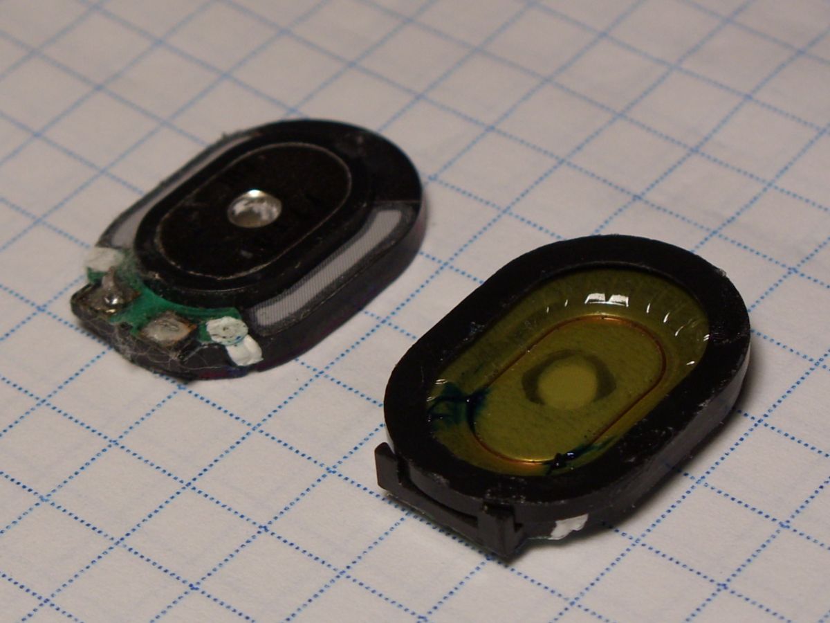

    История началась с того, что я заметил что мой телефон Нокиа6300 не так уж плохо играет музыку, возникло желание посмотреть на что способен его динамик. Просто динамик в телефоне в силу "мелкого" акустического оформления показал неудовлетворительные результаты, но что-то мне подсказывало что потенциал в нём больше. Я пошёл к другу - он занимается ремонтом мобильников. Попросил его привезти мне пару динамиков от моего телефона, на что он мне любезно предложил из "своих закромов" кучку разных динамиков, от разных телефонов, правда с возвратом - мне больше и не нужно было, только потестить их.
    В результате замеров выявилось два фаворита - один от моего аппарата, другой от Моторолы. В итоге мотороловский оказался лучше ровней и т.д., заказал я ему таких динамиков - цена оказалось смешной - около 17 руб за штуку. Но в партии идёт около 20 % брака - но это не сташно при такой цене.

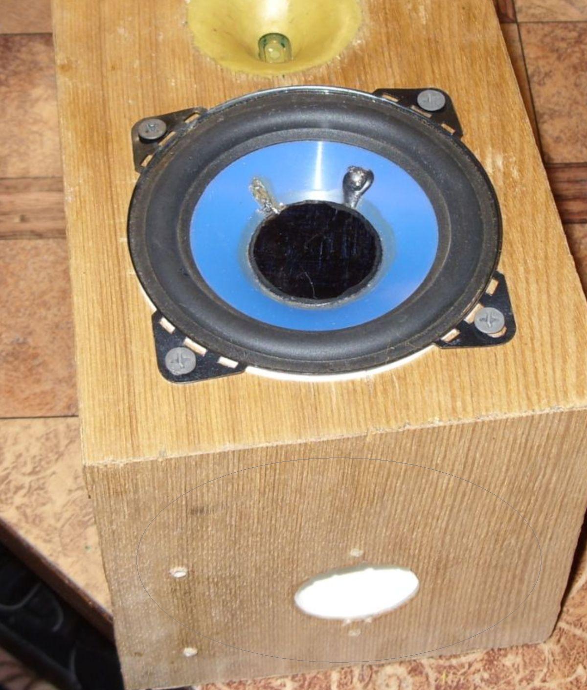

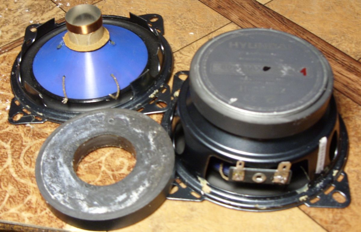

    Года три назад я делал себе тыловые АС для дом. к/т - динамики были тоже почти халявные, за пару около 500 руб - Хундай, 4"-е коаксиальники. Они естественно сразу были расчленены на ВЧ и НЧ части в результате чего были сделаны тылы - это один из моих первых проектов, компа, интернета небыло, а знаний по изготовлению АС было немного - метод научного тыка был основным. В результате получилось то, что получилось - фигня, но на тылы хватило. Д/к давно уже не использую и поэтому решил я что что-то надо с ними делать - решил эти мотороловские пищалки поставить в эти колонки, поскольку те что стояли были ужаснымипо звуку. Пока годы шли я потихоньку купил ноутбук, завёл интернет и начал посещать сие виртуальное заведение, постепенно знания прибавлялись, динамики эти я обмерил и оказалось что одному нужно 12 литров объёма, а у меня они в одном объёме 2.7 литра трудились вдвоём - представляете уже этот горбище ? к тому же добротность была в среднем 1.6 ! Я уже об этом начал задумываться и заинтересовали резонатры Гельмголца как средство борьбы с резонансами в явно неподходящих под конктетные дины ящиках. Параллельно тревожила мысль что нужно как-то разместить в и без того скромном объёме (2.7 л) трубу ФИ. Осинило меня пассивным излучателем.

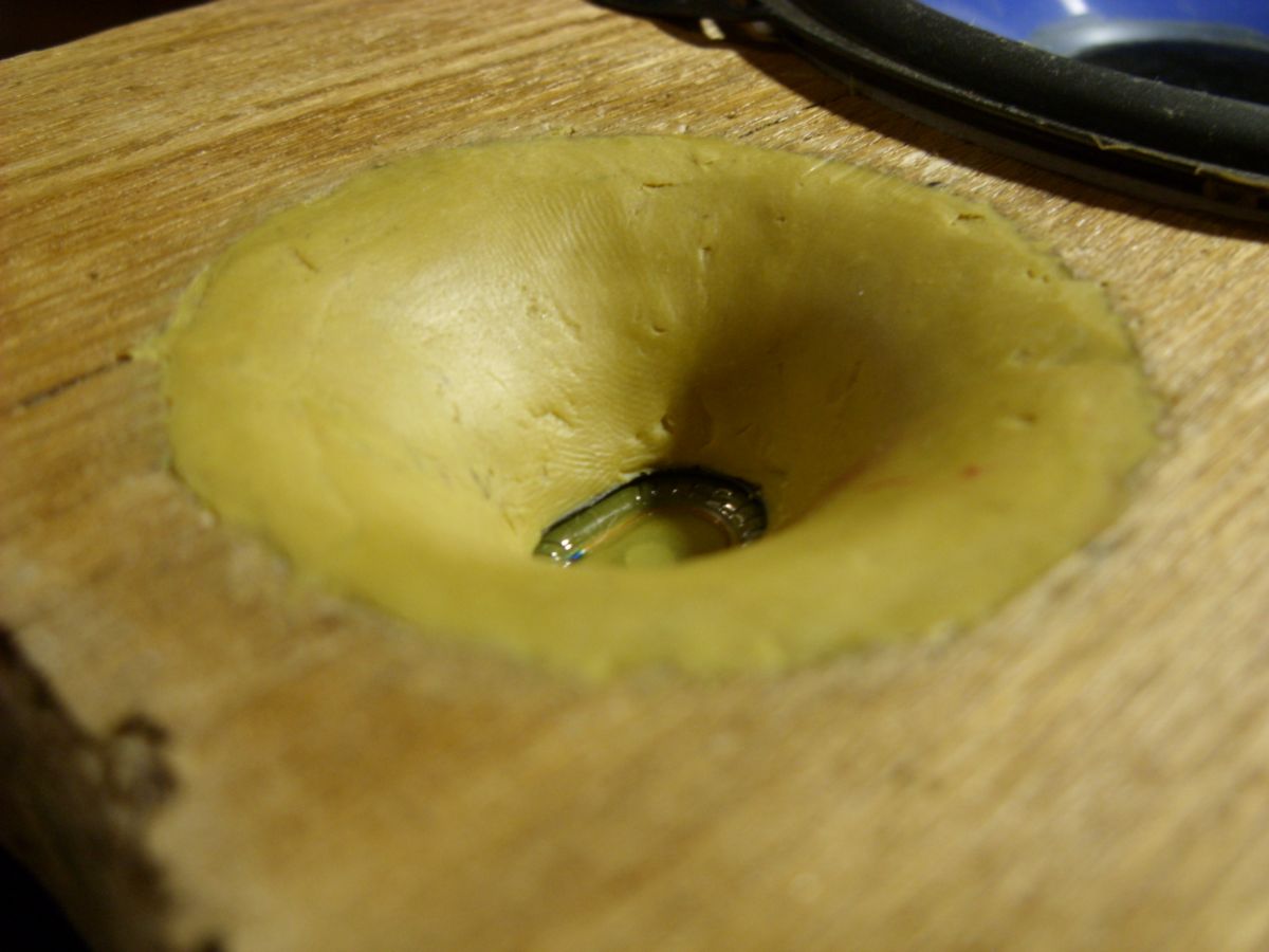

    Итак в описываемой конструкции помимо копеечных компонентов Три особенности, которые не так часто применяются при создании АС - поэтому решил-таки создать тему и в нем поделиться практическими наблюдениями о : ВЧ динамике от телефонов Моторолла, применении Резонатора Гельмголца и пасивном узлучателе, хотя последний не такая уж и редкость - просто для меня впервой.
    Задача : сделать небольшие полочники, вернее компьютерные колоночки имея объём менее 3 литров, динамики с повышенной Fres и Qts.

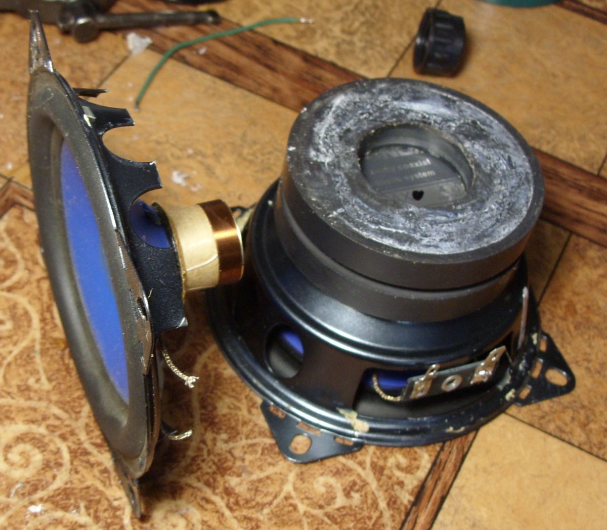

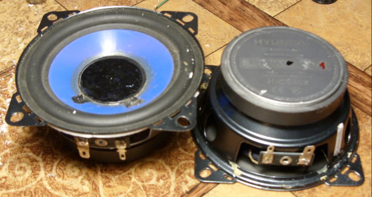

    У низовиков, ещё 3 года назад была вырезана примерно пол центрирующей шайбы, что дало некоторое снижение частоты основного резонанса диффузора.
    Теперь добротность, метод не новый, но тем не менее немного эффективный - берём 4 динамика (а именно столько у меня было и делаем из них два с компенсирующим магнитом и два ПИ.
    В итоге добротность удалось побороть в среднем до 1.05, хотя это тоже не фонтан, особенно в таком ящике, но мысль про Резонатор Гельмгольца обнадёживает.
    Итак, берём динамики, устанавливаем в ящик и замеряем резонанс - 136 герц - почти совпало с моделированием, на эту частоту расчитываю и изготавливаю резонатор Г.

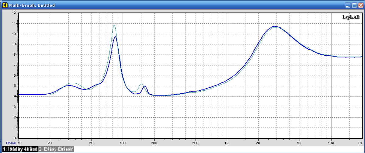

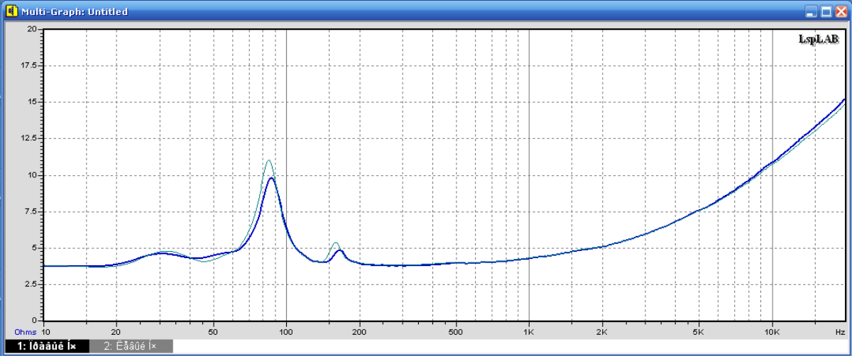

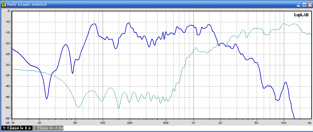

    Далее снимаю необходимые для расчёта кроссовера параметры с динамиков в имеющимся корпусе с "прикрученным резонатором Г.
    Кривые Z для низовиков (два дина на одном графике)
    Заметьте - горба на 136 гц уже нет, а был.
    АЧХ низовиков (снова оба на одном графике)
    Z пищалок
    АЧХ пищалок

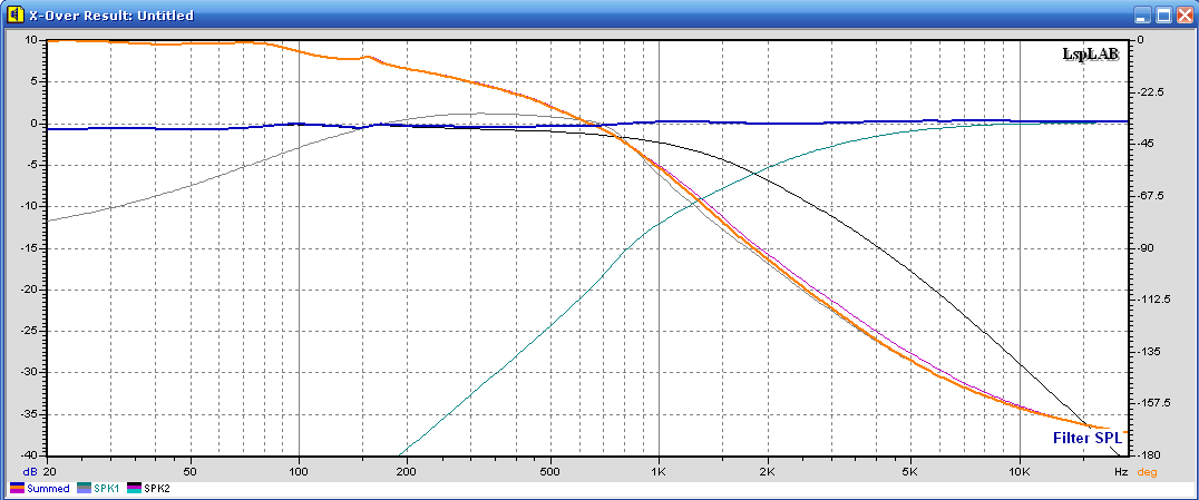

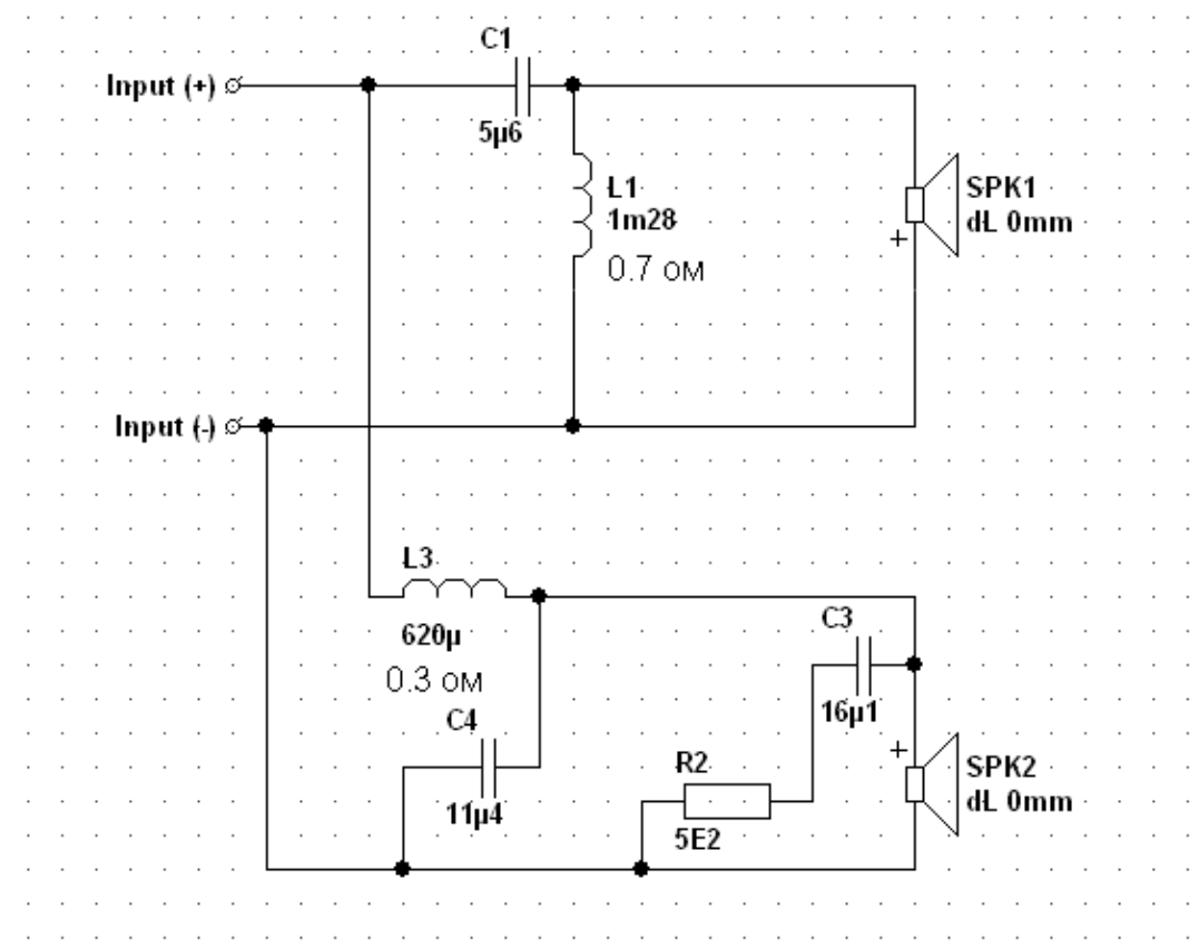

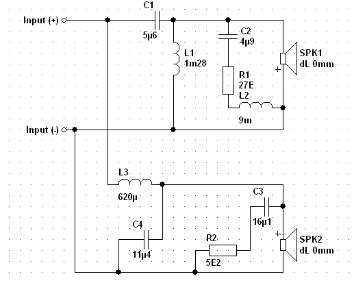

    Кросовер расчитывал на 2 кГц - это примерно по полторы октавы по краям диаппазонов динамиков - запас неплохой поэтому второй порядок. Импеданс динов УЧИТЫВАЕТСЯ.
    Расчётные АЧХ кроссовера нагруженного на конкретные динамики :
    Пришлось применить зобель для низовиков - иначе никак не получалась фазокогерентность (а вы знаете, что я фанат фазокогерентных кроссоверов), тем более "полки" на АЧХ идут дальше частот раздела, что в теории должно привести к неплохо звучащему кроссу без подстройки на слух, просто собрав расчётный, но заметьте - имелись графики АЧХ и Z для всех динамиков.

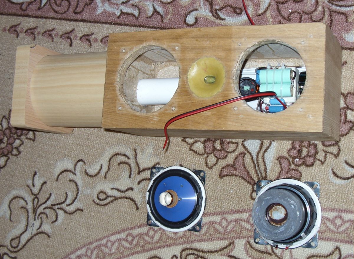

    Промежуточный результат - прослушивание макета, кросовер пока на столе и находиться в состоянии - "снимать ненужно - страшненький"
    это я уже показывал. )))
    Предварительное отслушивание макета показало общую работоспособность всех трёх идей, правда пришлось утапливать пищалку для совмещения аккустических центров низовика и пищалки, заодно было принято решение о необходимости рупорка для ВЧ динамика - одно другому только помогает. Конфигурация рупора делалась на глаз и по методу старого доброго научного тыка - в итоге остановился вот примерно на таком варианте, с удовольствием использовав отверстия от предыдущих пищалок :
    не сочтите меня за извращенца - отверстия не использовались в сексуальных целях.

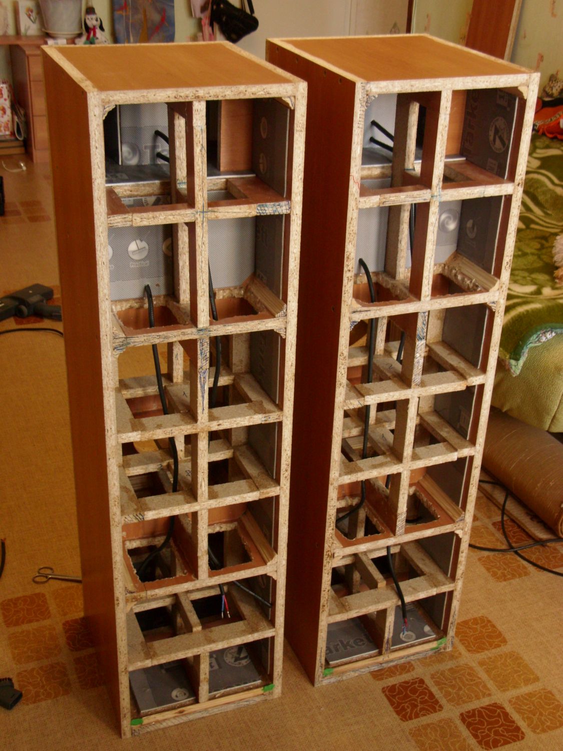

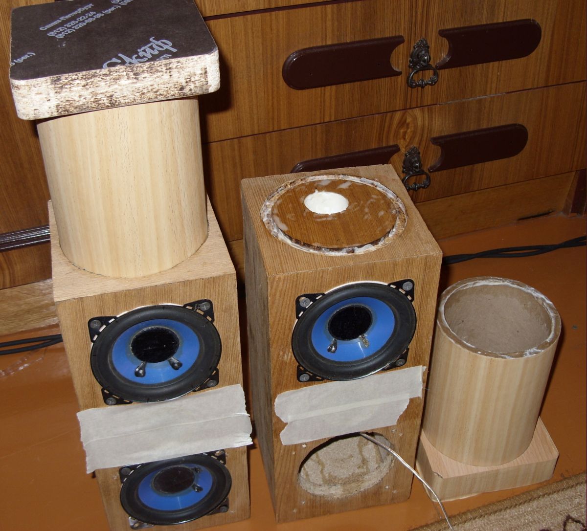

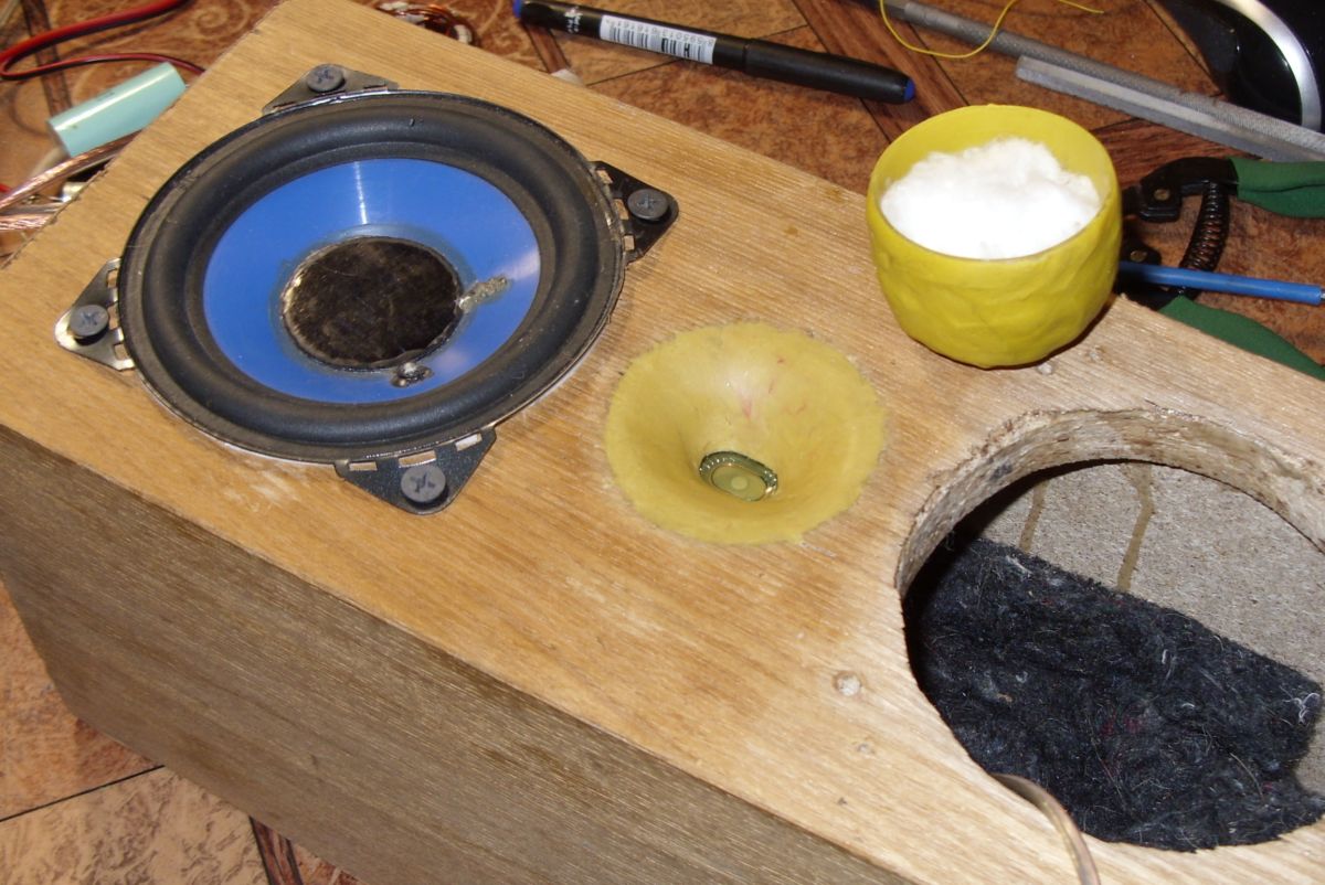

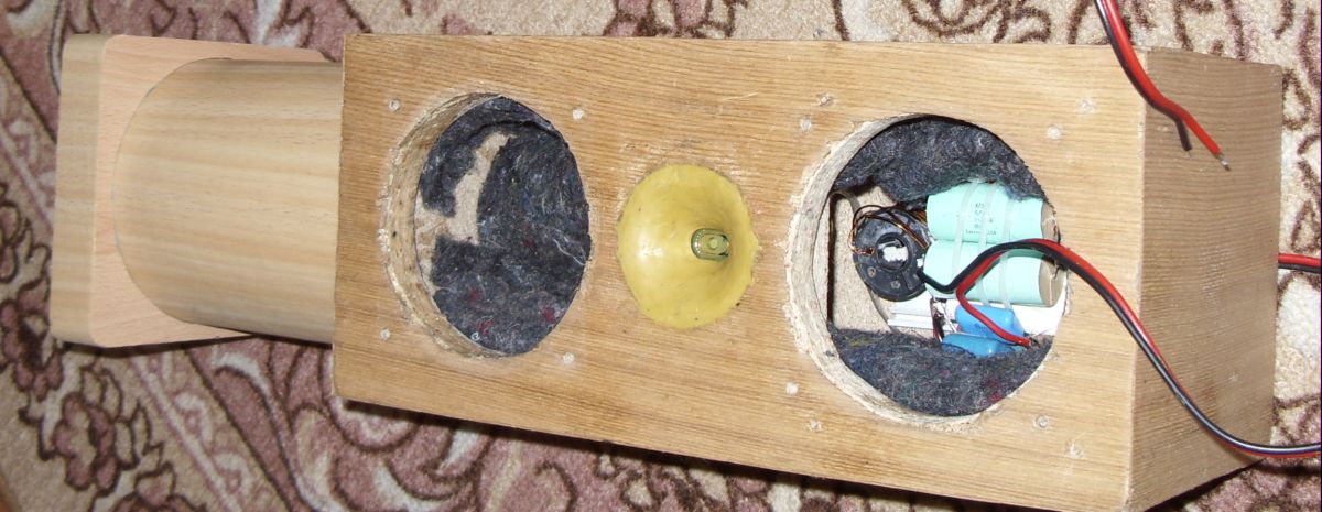

    Итак, начинаю корпус приводить к финальному виду.

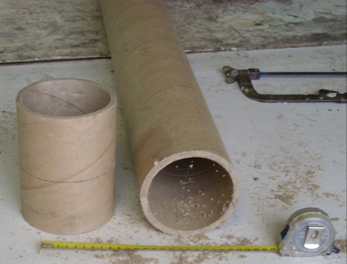

    Сзади пищалки требуется объём - его изготовил из подручного мерного стаканчика, корпус которого предварительно задемпферировал пластелином - а что ? - неплохой вибропоглотитель.
    Банку из под огурцов по просьбам трудящихся заменил на что-то более приличное - снова подручные материалы, картонная труба от линолеума - я себе как раз недавно в одной комнате пол застилал.

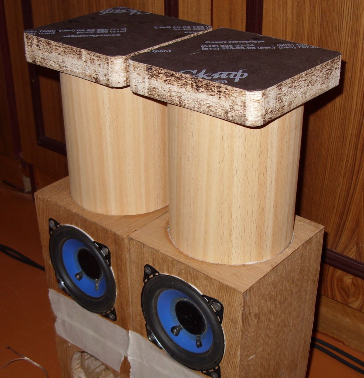

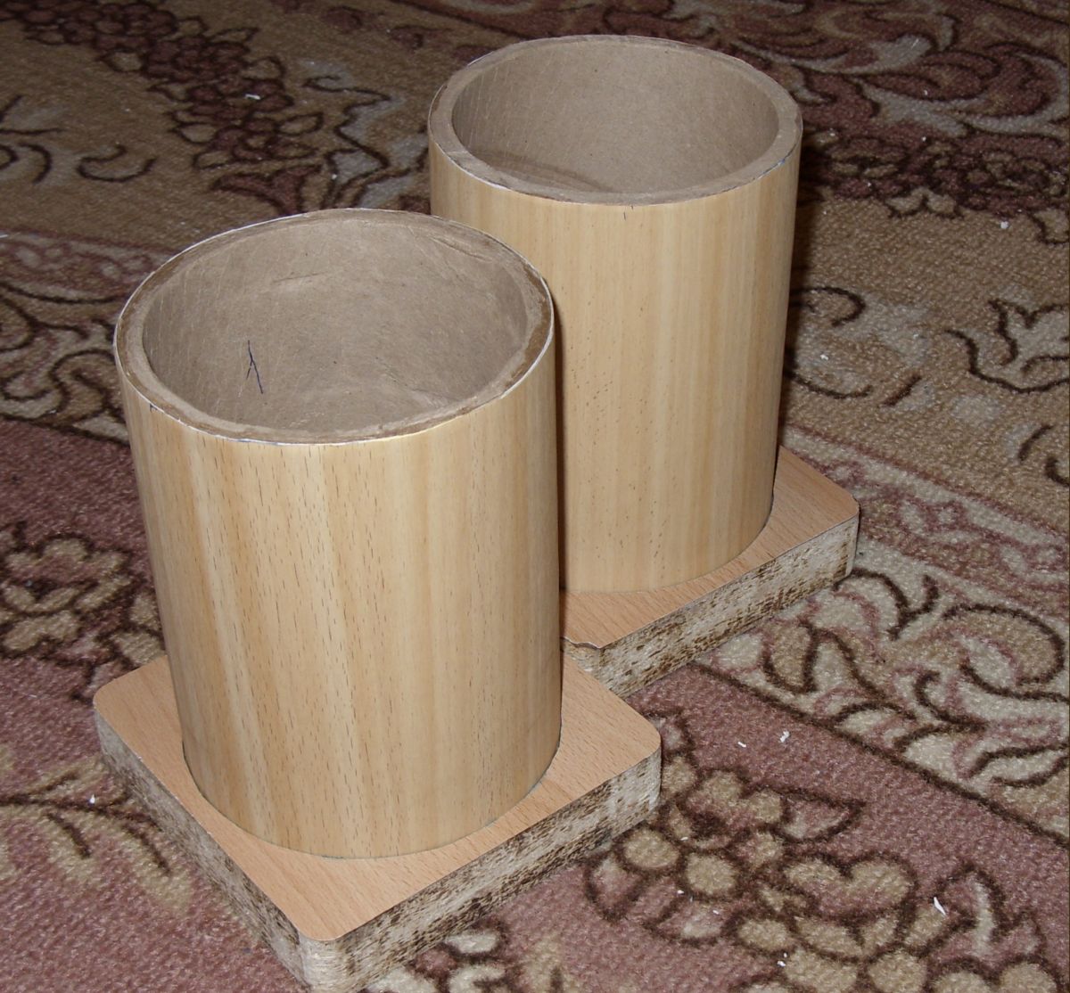

    Горло резонатора образуется уже емеющимся ФИ (ФИ это было в предыдущей АС - сейчас это "вход" в камеру резонатора Г.
    Функционално - вроде подставки и они же основной объём резонаторов Г.
    с помощью фрезера делаем паз для крепления трубы в корпусе АС ( аналогично крепится к нижней подставке)

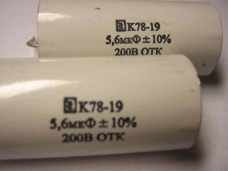

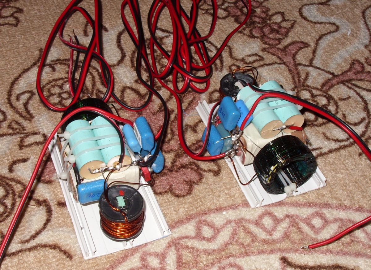

    Финально собираю кроссоверы - расчётные даже не пришлось подстраивать.
    Не те колонки чтоб в них ставить дорогие конденсаторы, потому к 73-...
    Дальнейшая сборка :
    Финальный вид :

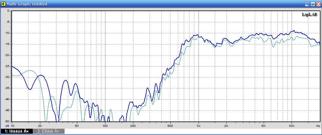

    В одном графике АЧХ низовика и пищалки - естественно уже после кросовера

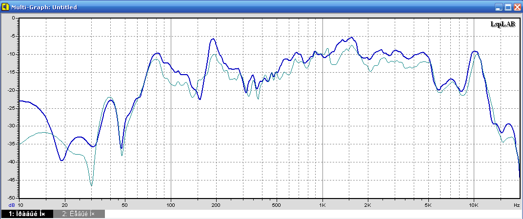

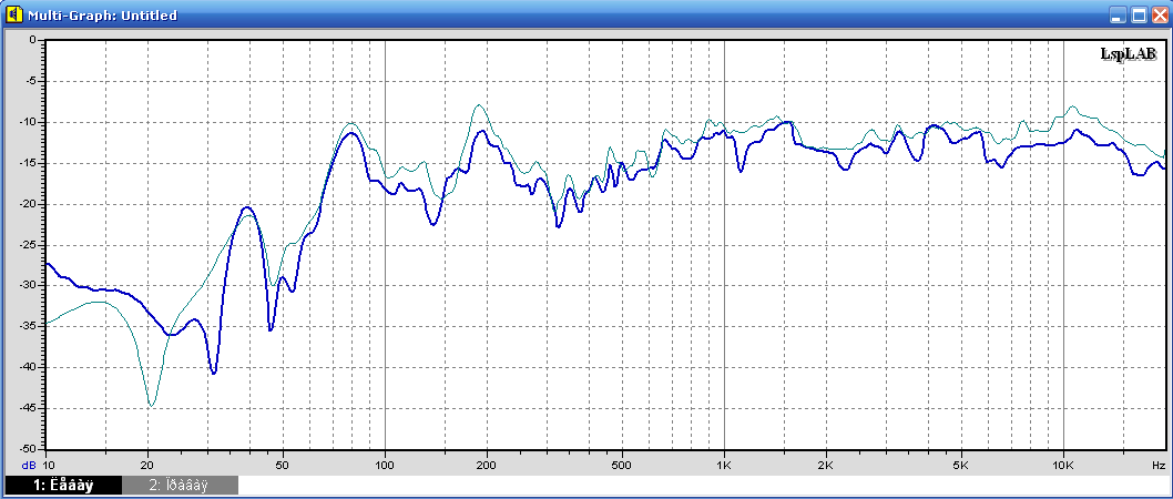

    АЧХ обеих колонок на одном графике ( для сравнения, если есть общая разность в уровне - это причиной стали разница во времени между измерениями и как результат уровень каклибровался каждый раз заново)

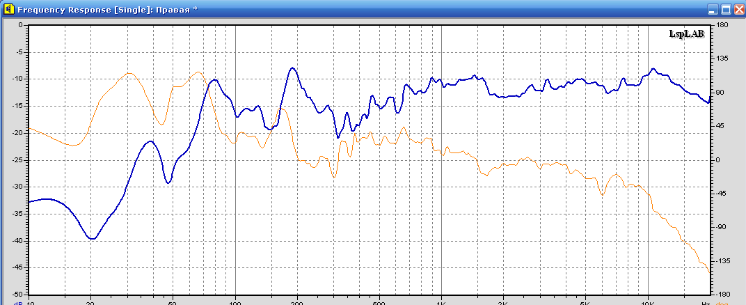

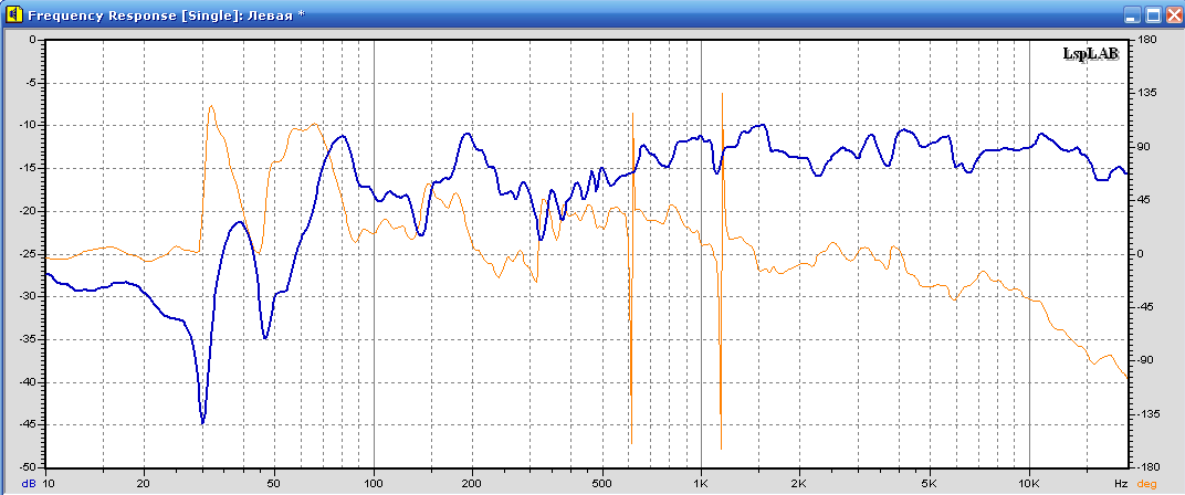

    АЧХ и ФЧХ, (условно) правой :
    АЧХ и ФЧХ левой :

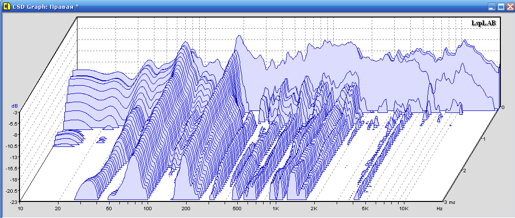

    Ватерфол, но измерения проводились в обычной жилой комнате с растояния около одного метра, поэтому возможны неточности.

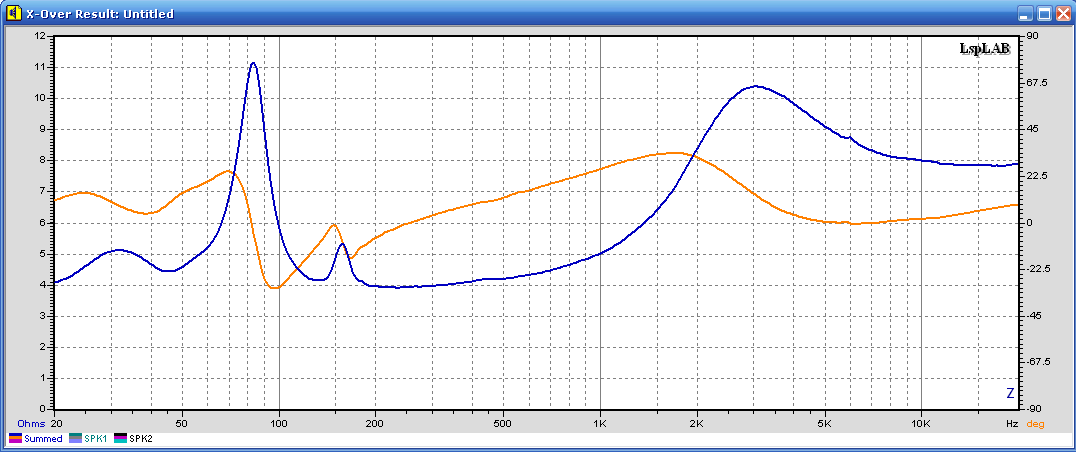

    Измеренный общий импеданс (для каждой из АС своя кривая)
    Интересно наверно будет сравнить его с расчётным - совпал:

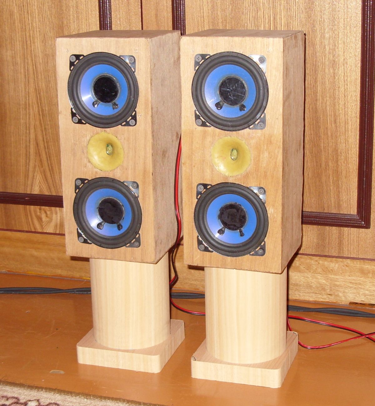

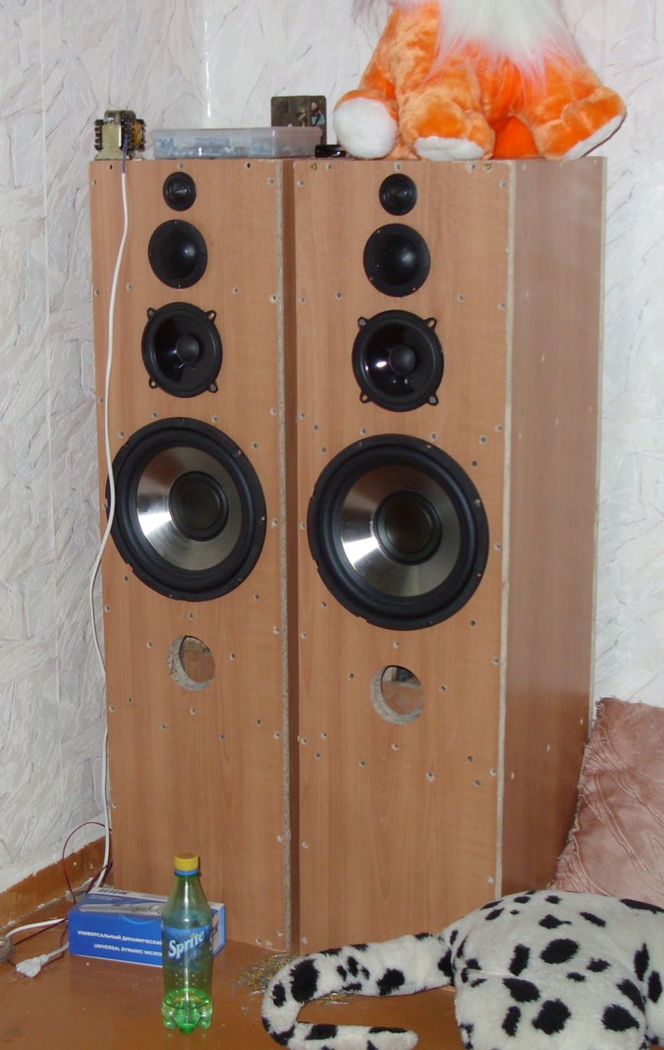

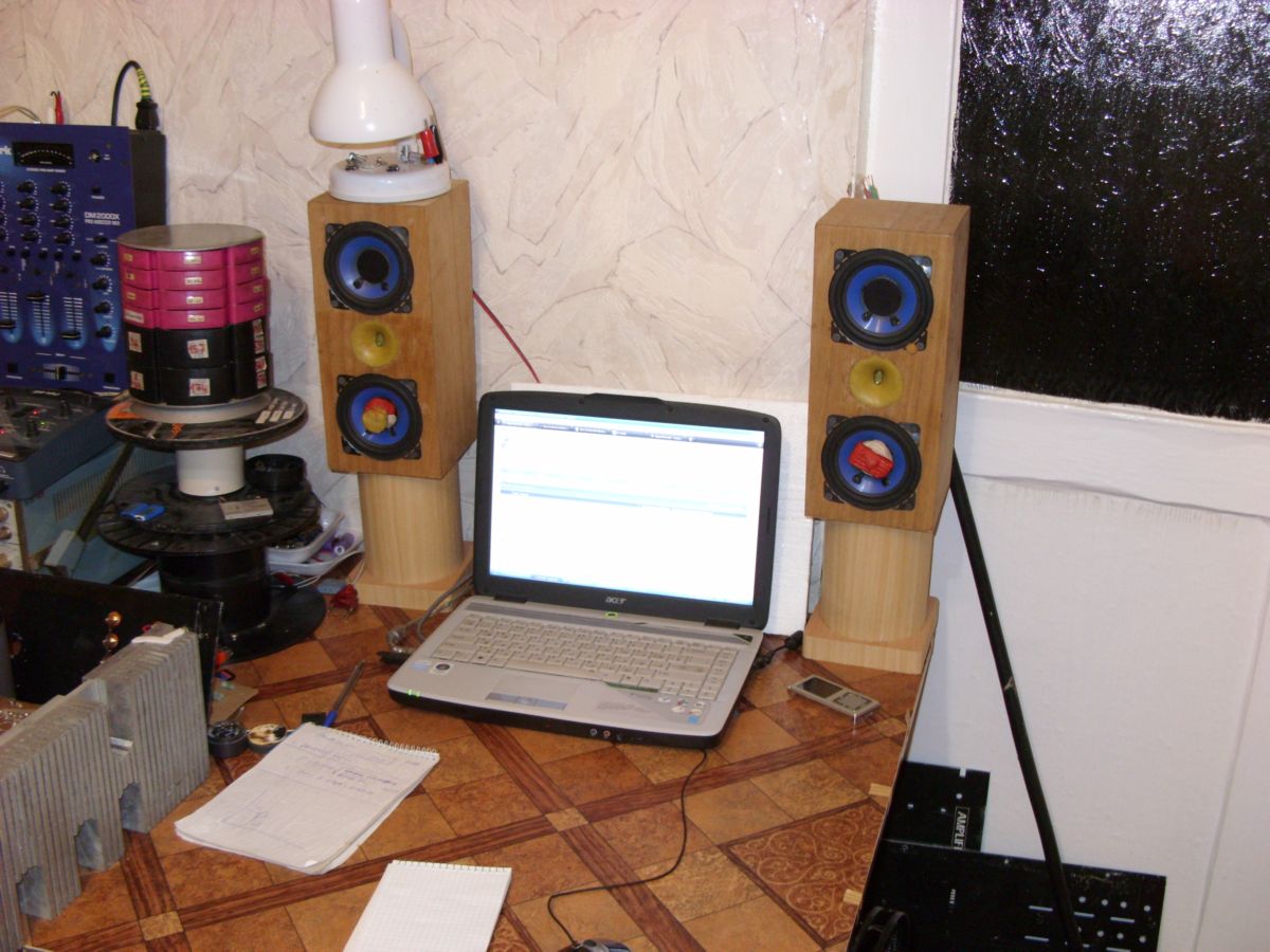

    Ну и собственно, агрегаты на своём рабочем месте :
    В данный момент сижу перед ними, музыка играет, дискомфорта не испытываю.

    Очень успешно поборен резонанс на 136 герцах и явно его не слышно, на графиках можно заметить сильный провал в этом районе, на слух этого не слышно - все нотки баса или контрабаса воспроизводятся с одним уровнем и провалов на слух нет. Кстати легко различаются бас гитара от контрабаса и очень красиво/музыкально передаются удары по струнам. Без резонатора Г. АС очень сильно загуживают всю музыку, от него вообще интересный эффект - словно играют АС с явно большим обёмом и глубина низа (нижняя граница АЧХ) определённо не соответствует такому объёму и частоте Fres динов.
    Для себя я сделал вывод что резонатор Г. можно применять только в домашних АС - т.е. не применять в контрольных мониторах. Бас вроде быстрый, красивый, но мониторным его назвать нельзя. Слушать басовые партии на таких АС очень кайфово, но сводить не получиться.

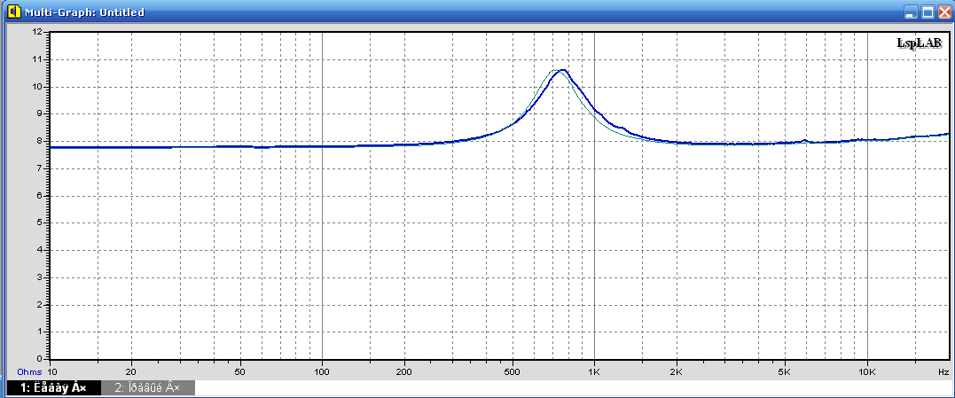

    Динамик ВЧ моторола :
    Резонанс низкий, поэтому можно резать низко - наверно вторым порядком даже можно на 1500гц, одиночный динамик имеет малую поверхность излучения, поэтому его надо оформлять в рупор, чтоб согласовать его с пространством. В раоне 6...7 кгц на графике АЧХ прослеживается провал - ухом это ощущается, возможно я неправильно или не до конца проработал рупорок. На графике импеданса на той-же частоте прослеживается небольшой всплеск - видно тут его слегка ломает, хотя этот провал не сильно нарушает тональный баланс и его можно считать незначительным. На 14 кГц его уже полостью переламывает и там в звуке некоторая колкость - вот она уже разрушающая, если в футбаре 14кгц слегка прибрать уши словно начинают отдыхать. 14 кгц - самая проблемная его часть.
    Зачёркнутому не верить - после замены конденсаторов в усилителе и провочков вся колкость самоустранилась - а я и думаю, вроде на графиках особо криминального ничего нету, а 14 кГц как мельчайшим сверлом ухо сверлило.
    Основной мех. резонанс около 750 гц (есть разброс от экземпляра к экземпляру - я подбирал с максимально близкими) - есть ощущение что на этой частоте он подпевает, поэтому его камеру пришлось поплотнее набить ватой - процентов на 70 это проблемму решило.
    Окончательно подавить этот резонанс планирую введением последовательной RLC цепочки, настроенной на эту частоту, по результатам моделирования номиналы деталей следующие (см. схему)
    Эта цепь выровняет импеданс до почти прямой линии, чтоб полностью устранить призвуки вероятно придётся уменьшить сопротивление резистора - я пока не пробовал, проблемма в намотке катушки на 9mH

    Общие впечатления - неожиданно неплохо нарисовалась стерео картинка, звук к колонкам не липнет, при близком прослушивании(на столе) при наличии сураунд эффектов инструменты спокойну звучат сбоку далеко за пределами АС и даже сзади - видимо не зря элементы в кроссовер подбирались с точностью лучше 1% (в основном это 0.25%).
    Середина рисуется очень правдоподобно, на низкой середине очень реалистично и тепло проявляется "тело инструмента", но вот тарелочки иногда кажутся меньше в размерах - сказывается малый размер пищалки, позже попробую собрать из этих пищалок линейный массив - должно стать лучше.
    А так всякие микролабы рядом не стояли - просто другой уровень, АС типа бюджетных Магнатов, Ямах, по стыковке СЧ с ВЧ недотягивают - вообще с растояния полметра динамики не локализуются - бесшовно, как ШП, на частоте раздела вообще ничего плохого не слышно.

    mAxSpace, есть пара ненужных емкостей - черкните в личку адресок!
    Аватар для mAxSpace
    19,068
    По умолчанию Re: Провинциальный Хай-Фай.
    ИГВИН, прям мой номинал. Спасибо.

    mAxSpace,
    Особенно понравилась реализация камеры в виде подставки

    Аватар для mAxSpace
    19,068
    Ну, тогда - главное не останавливаться.
    И не собирался ))) , вот в углу ещё один стоит.
    110 см в высоту, объём для низовика точно не известен по причине сложности подсчёта, но примерно 70...80 литров.
ID:	60126   Нажмите на изображение для увеличения.
