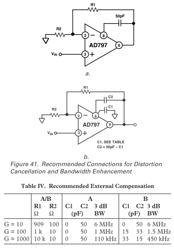

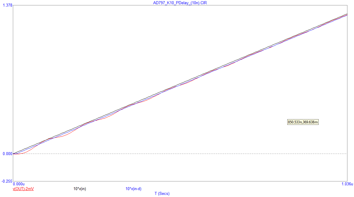

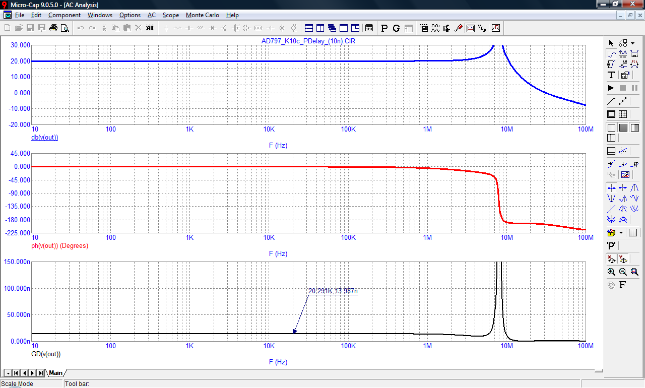

    По умолчанию Re: Аудиофильский усилитель своими руками
    Для некоторых разработчиков внутренней коррекции недостаточно, и им нужно читать внешнюю, хотя бы ту, которую здесь написали
    для Ку=10 в даташите приводят вот такую обвязку
ID:	310088 Нажмите на изображение для увеличения.
Название:	AD797_с правильной корркцией.png
    с правильной коррекцией еще веселее
    если смотреть по ГВЗ то в звуковом диапазоне ничего плохого не видно
    p.s. судя по АФЧХ налицо грамотная двухполюсная внутренняя коррекция и наглядный пример как она работает. Теория теорией, а реальность совсем другая.
    Последний раз редактировалось Petr-1951; 18.01.2018 в 20:25.

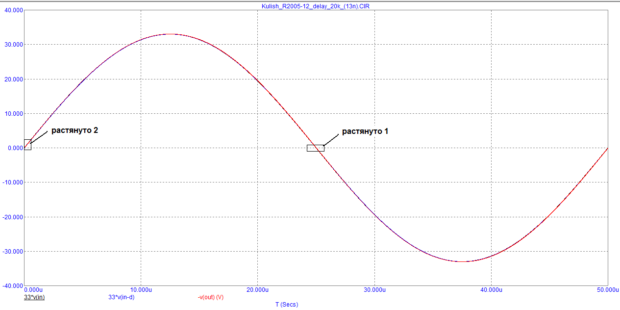

  9. #268
    17.05.2014
    г. Могилев
    1,971
    У нас вся кафедра давно валяется
    offтопик:
    а я только зря надеялся что таких "доцантау" только полкафедры. Раньше было всего 40 процантау. Смех без причины признак ...

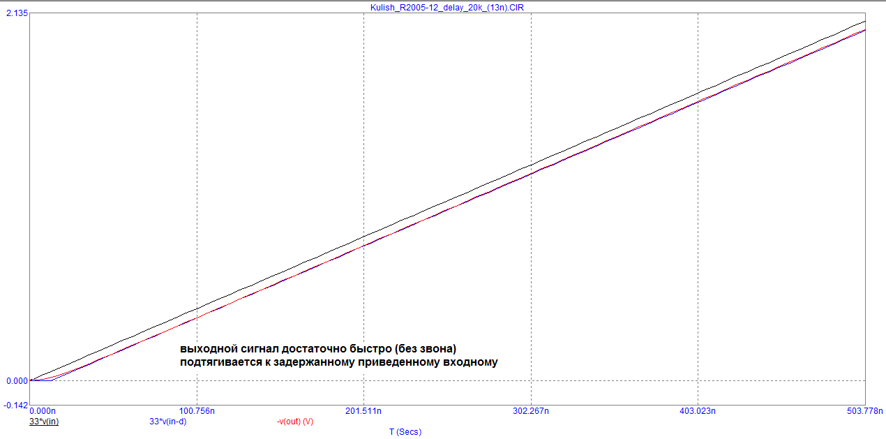

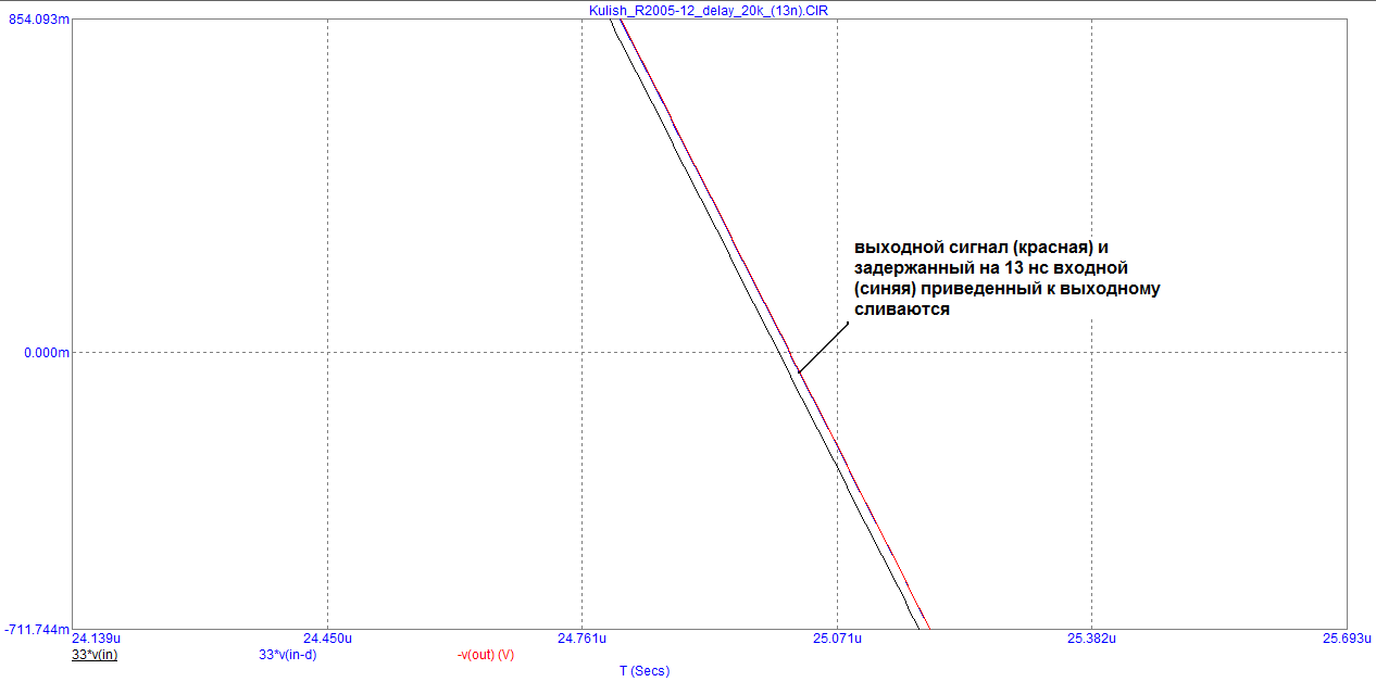

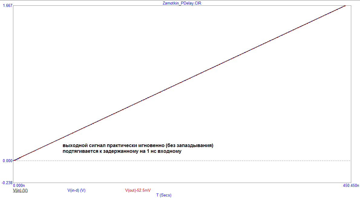

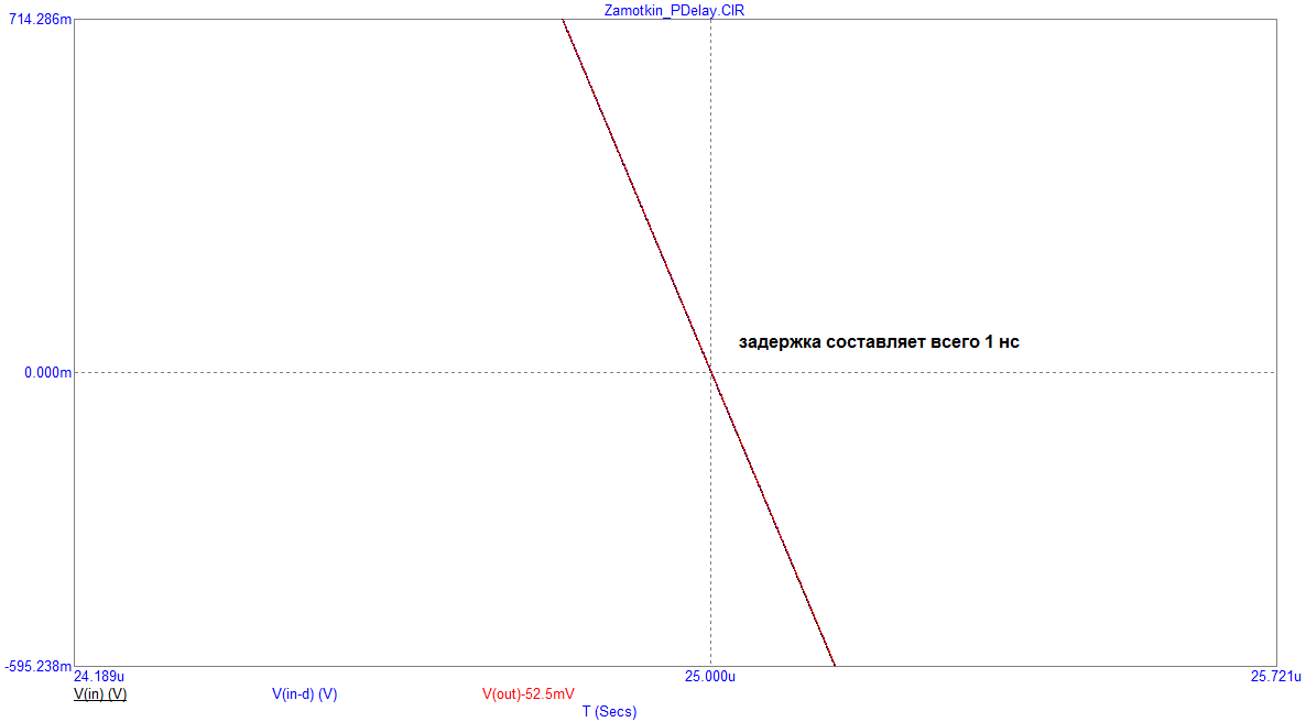

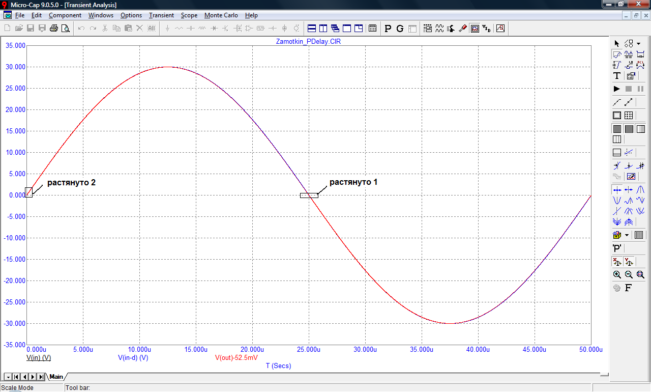

    Вот мои аргументы:
Название:	VAS_Kulish_R2005-12_Propagaiton delay_растянуто 2.png
ID:	310345 Нажмите на изображение для увеличения.
Название:	VAS_Kulish_R2005-12_Propagaiton delay.png
ID:	310343 Нажмите на изображение для увеличения.
Название:	VAS_Kulish_R2005-12_Propagaiton delay_растянуто 1.png
Название:	OPS_Zamotkin_Propagation Delay_растянуто 2.png
ID:	310349 Нажмите на изображение для увеличения.
Название:	OPS_Zamotkin_Propagation Delay.png
ID:	310347 Нажмите на изображение для увеличения.
Название:	OPS_Zamotkin_Propagation Delay_растянуто 1.png
    Примеров удачных разработок не так уж и много. Например усилитель Лозицкого имеет задержку всего 42 нс, драйвер Хаксфорда с каскадом ОБ на входе - всего 19 нс, псевдодвухтакт класса А ранее рассматриваемый в закрытой ветке 21 нс.
    Кстати УН Хаксфорда в сочетании с псевдодвухтактным ВК имеет превосходное звучание.
    А теперь хотелось бы взглянуть на аргументы хохотунчиков
    Последний раз редактировалось Petr-1951; 21.01.2018 в 15:12.

    Вот мои аргументы:
    Усы, лапы, хвост - вот мои документы! (Матроскин из Простоквашино)
    ---------- Сообщение добавлено 17:24 ---------- Предыдущее сообщение было 17:21 ----------
    Сама по себе задержка никак не характеризует качество звучания. Она определяет величину напряжения ошибки, есть известная формула, про скорость нарастания, если не превышать частоту входного сигнала, то ООС не рвется
    Последний раз редактировалось fakel; 21.01.2018 в 15:35.

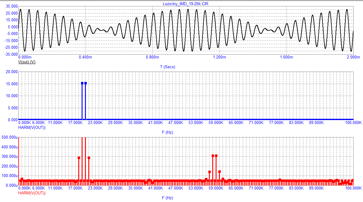

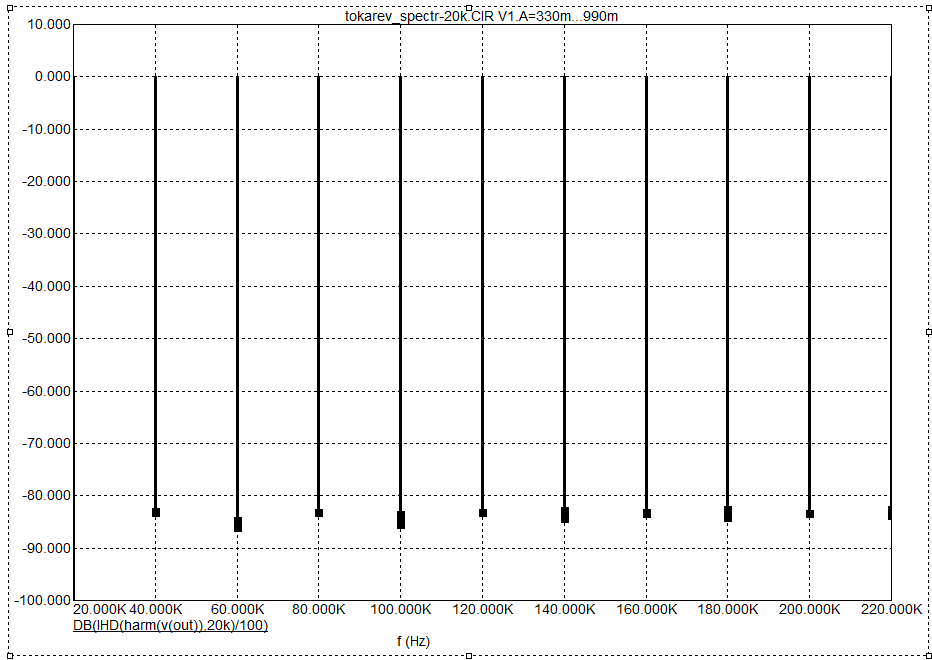

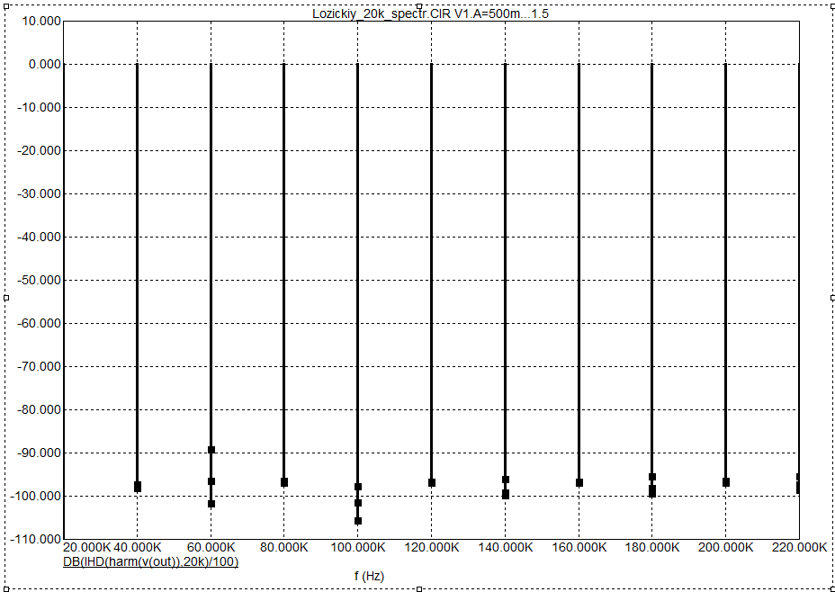

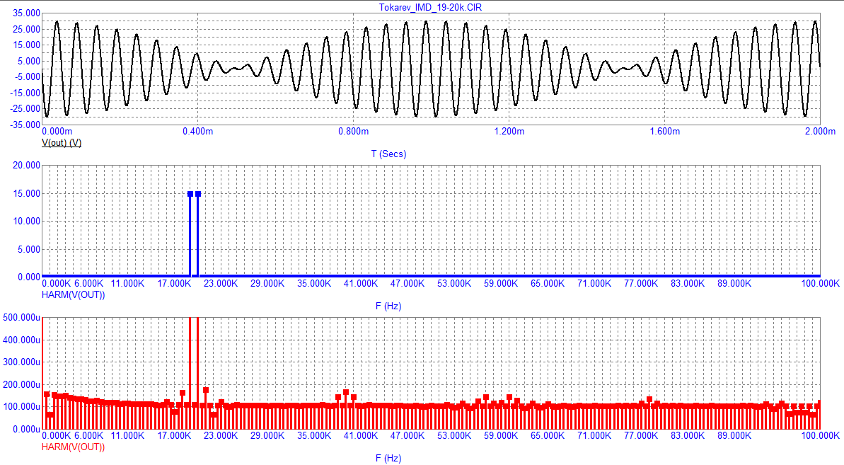

    17.05.2014
    г. Могилев
    1,971
    Кафедра снова валяется

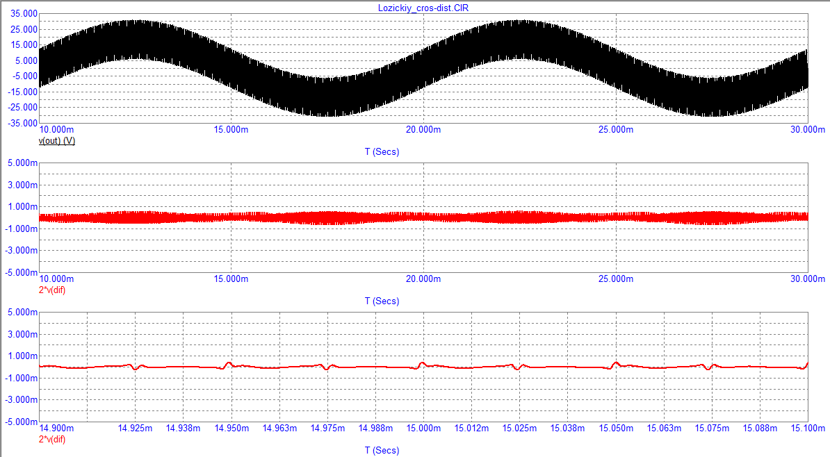

    когда кафедра придет в себя пусть сравнит результаты анализа с усилителем 15-ти летней давности
    Задержка почти в 3 раза больше, почти в 3 раза выше и шумовая подставка в звуковой полосе частот. На 10 дБ (в 3 раза) выше и спектр гармоник.
ID:	310358   Нажмите на изображение для увеличения.
ID:	310357   Нажмите на изображение для увеличения.
ID:	310356   Нажмите на изображение для увеличения.
    Последний раз редактировалось Petr-1951; 21.01.2018 в 20:26.

    Не знаю что по этому поводу думают ухахатывающиеся кафедры или полкафедры, а я разделяю Вашу точку зрения. Первый полюс должен быть не просто выше звуковой полосы, а как минимум в 10 раз выше верхней частоты.

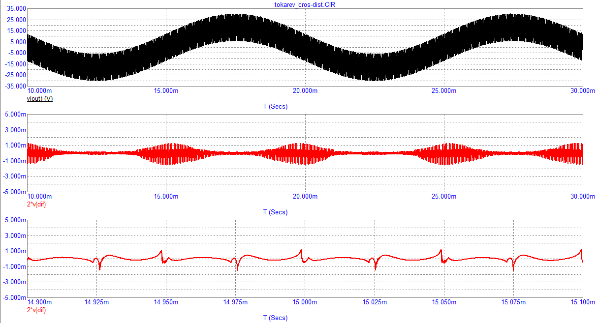

    Помимо интермодуляционных искажений на звук оказывают влияние и коммутационные искажения, что отличает усилители класса АВ от усилителей класса А.
    в дополнение
Название:	Lozickiy_коммутационные искажения.png
ID:	310382 Нажмите на изображение для увеличения.
Название:	Tokarev_коммутационные искажения.png

    Очень малый уровень сигнала в точке суммирования. Требуется аккуратная разводка, возможно - экранирование. Близость к ВК тоже нежелательна.
    Помеха та-же, и причём тут более глубокая ОС.Вы просто ограничите эффективность ОС, но хуже не сделаете.
