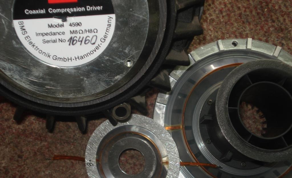

    Притащили кучу дохлых BMS 4590,но технология изготовления катушек просто потолок - AlCu квадратного сечения,намотка один слой внутри другой снаружи.
    Вспомнил что видел подобные в магазине у одних знакомых,позвонил поинтересоваться на счёт ремкомплектов,сказали с этим проблема.
    Посмотрел PDF,при своей правильной дудке под 118 дБ,диапозон 300-22000.
    Подскажите если кто знает,где можно раздобыть ремкомплекты подвижек.
