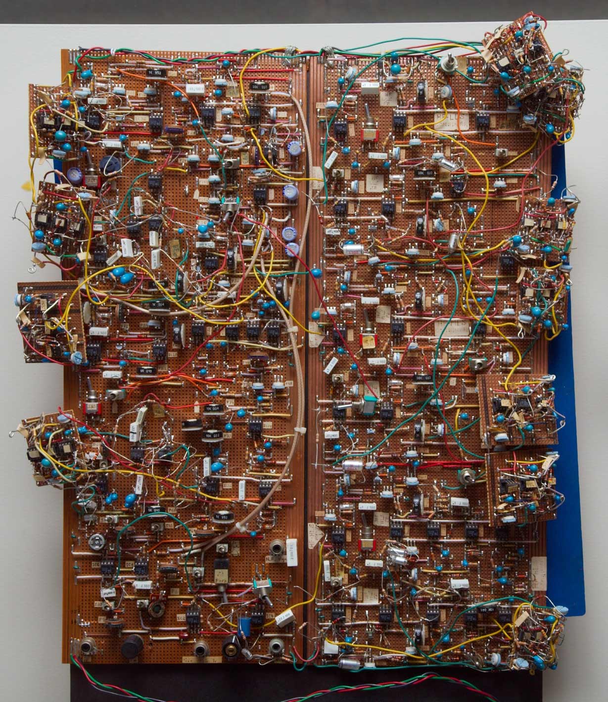

    По умолчанию Re: Как разводить на монтажной плате?
    А они умеют разводить по таким платам? См. аттачь
    Завсегдатай Аватар для dekko
    05.04.2006
    5,961
    это шо за зверь?

    Цитата Сообщение от S3TUP Посмотреть сообщение
    См. аттачь
    ну это вообще слов нету, надеюсь такое не продают, а так пробут работоспособность схемы.
    Старый знакомый Аватар для Faramartin
    20.02.2006
    USSR
    922
    мама родная
    жесть
    чем такое городить проще изучить пикад и в пикеде накидать ПП
    жесть нафиг
    S3TUP, а есть обратная сторона макетика?
    мне бы домой бы полюбому бы... полюбому бы домой бы...
    16,966
    я думаю там просто кружочки, но если с другой стороны ещё столько элементов....
    Аватар для s3tup
    11.02.2006
    Недоступно
    2,324
    Это прототип Dolby SR:
    http://en.wikipedia.org/wiki/Dolby_SR
    Картинку другой стороны я не нашел...
    Зы, но все-таки, эти программы умеют разводить по платам данного типа? (раздырявленные пЭдами макетки?)

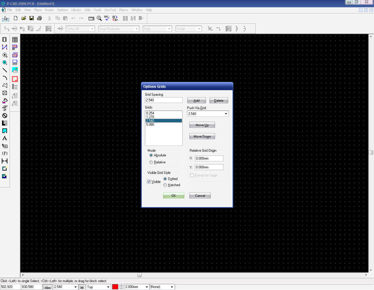

    16,966
    Насколько я знаю они сами не разводят - ты рисуешь, но не на бумажке, а на компе.
    20.02.2006
    USSR
    922
    S3TUP, я не могу понять, что вам нужно? Если Вам нужна программка для создания плат пожалуйста P-Cad 2006 или его семейства. Она умеет и разводить и расставлять элементы и т.д. задайте в настройках параметры сетки и вперед
    Если нужно супер простое что-то типа размеры прикинуть и монтаж, можно Sprint-Layout

    Аватар для s3tup
    11.02.2006
    Недоступно
    2,324
    Она умеет по сетке? Иду ставить на закачку.
    Мне нужно расставить детальки по сетке с учетом шага сетки и размера деталей,
    вместо того, чтобы постоянно не перетыкать их на макетке.
    Хочу нарисовать в каде и разместить все на монтажке по рисунку.
    и
    заодно освоить промышленный пакет разработки - на будущее.
    20.02.2006
    USSR
    922
    скрин
    Аватар для s3tup
    11.02.2006
    Недоступно
    2,324
    Faramartin,
    То, что нужно!
