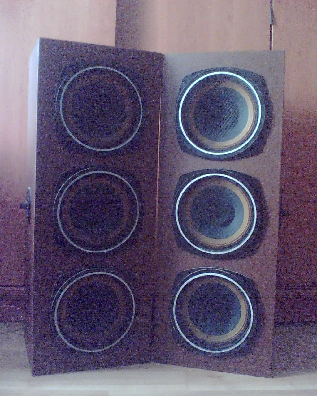

    К нему подключили 2 пары колонок! Одни 4.Ом 35АС-012, вторые 3х25ГДШ R их было, потом померил, одной 3,5 другой 2,7, т.е. по две колонки на канал!
    Фото вторых: Нажмите на изображение для увеличения.
    Всё пело сутки, потом вылетел один канал, при повышении громкости более 40% начинался скрежет, в одной из колонок! Он его вскрыл увидел погорелый резистор R54 сломал его! На этом его ремонт был закончен! Попал ко мне, я нашел аналогичный резистор, заменил, он сразу выгорел и выдал перегрузку, трансформатор стал работать не в режиме!
