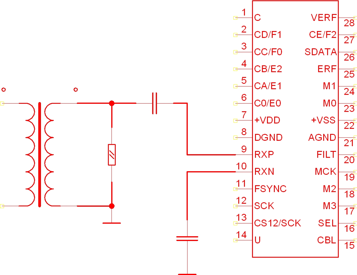

    Итак, есть CS8416, есть звуковуха Audiophile 192, соединяю звуковуху с CS8416 коаксиалом. У звуковухи SPDIF выход развязан трансформатором, то есть коаксиал соединения с землей компа не имеет. CS8416 почему-то реагирует на включение/выключение приборов в доме и на прикосновение металлическими предметами к земле, к другим цепям SPDIF приемника и к корпусу компа (от которого он кстати развязан трансформатором).Проявляется это кратковременным слетом ФАПЧ.
    Соединяю землю CS8416 с землей компа, чувствительность к помехам исчезает (практически).
    Собственно вопрос, а как правильно должен быть организован SPDIF выход и вход, должен ли трансформатор на выходе, соединяться с корпусом/землей устройства и как быть если трансформатор стоит не только на передающей стороне, но и на приемной?

    Возможно дело и не в трансформаторах. У Циррусов вечная проблема с номиналами цепочки фильтра ФАПЧ (8420 -было вообще ужасно с ней). Симптомы как раз такие. Так некоторые errata к даташитам имеют свойство исчезать с сайта

    Спасибо, сейчас попробовал поставить номиналы для ревизии B, у меня под рукой нет 10nF для Crip, поставил 22нФ, не помогло

    Имею ЦАПик с приемником на DIR9001, спдиф тоже развязан трансом, после транса ADM1485. Тоже заметил чувствительность к помехам - при включении поблизости элекрприборов на мгновение ЦАП замолкает, индикация захвата сигнала на долю секунды пропадает.

    Когда я включал CS8416 с трансформатором по схеме из даташита (см. влженный рис.1), то у меня были аналогичные проблемы.
    Когда соединил по схеме 2, то все заработало нормально, без сбоев. Точку подключения вторичной обмотки транса к земле выбирал ка можно ближе к ножке цифровой земли самой микросхемы CS8416.
    1. Что-то мне подсказывает, а не соединить ли среднюю точку вторички трансформатора на землю через конденсатор? Балансное включение может помочь, особенно если землю этого конденсатора взять поближе к цифровой земле микрухи.
    2. Земли устройств должны быть соеденены по ВЧ, хотя бы керамическими конденсаторами.
    3. Земля коаксиала должна быть соеденена с землей приемника или передатчика обязательно.
    4. Оставив землю кабеля с землей одной из сторон, можно применить соединение экранированной витой парой, балансное. Тогда соединяющая витая пара не будет иметь гальванической связи ни с приемником ни с передатчикомю

    Удобно использовать трансы от сетевых плат - они со средней точкой, со стороны микросхемы средняя точка заземляется (обычно через конденсатор), со стороны входа иногда подсоединяют к средней точке через конденсатор 0.1 мкф резистор 75 ом на корпус.

    Lynx в статье про Lynx ICM34, написал про особенность CS8416, что её помехоустойчивость максимальна при уровнях входного сигнала 0,3-1в, и резко снижается при сигналах выше 1,5в.
    Видимо это как раз тот случай

    собсно схема 2 и рекомендована производителем в даташите рис.18(часть которая после транса). Зачем искать приключения?

    Дело не в приключениях, а в том, что неизвестно, как у автора включено, я в свое время пробовал оба варианта - в одном случае сбоит, в другом все нормально. Может у автора как раз первый вариант...

    До этого я использовал трансформаторы от сетевых плат и собственного изготовления, сегодня купил PE65612 и поэкспериментировал с ним...
    По поводу включения. Первый рисунок приведенный Вячеславом, это для балансного включения без мультиплексора такое включение есть в даташите. Новый трансформатор я включил по второй схеме. Теперь, если прикасаться к земле ЦАП*а, то он статику практически не чувствует, но вот если дотрагиваться до земли компа, то опять потеря синхры кратковременная.

    Попробовал соединить, как я писал выше, если не соединено, то глючит только при прикосновении к земле компа, если соединить, то глючит уже и при прикосновении к земле ЦАП*а.
    Если честно, то разницы не заметил, соединял с разных сторон, оставлял не соединенным - ни какой разницы .
