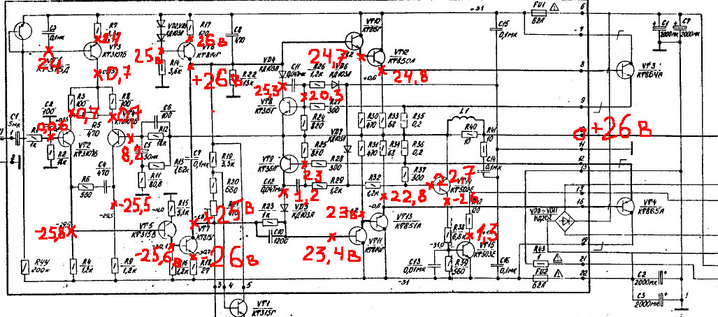

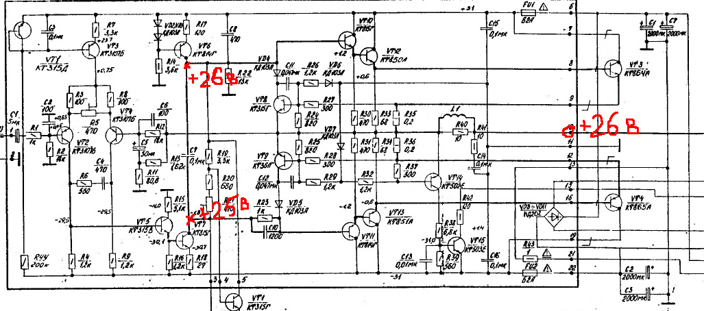

    Имеется усилитель Амфитон У-002. На выходе постоянка +26в напряжение питания +/- 26в. Транзисторы все исправны. режимы до VT6 в норме.
    Конденсаторы по питанию пробовал свежие ставил. Напряжение питания чуть повысилось но ситуация на выходе ничуть не поменялась. Где рыть подскажите.

    По умолчанию Re: Амфитон У-002 постоянка на выходе
    vt5 и vt7 проверь, может неправильно запаяны и все прилегающие к ним элементы проверь на соответствие номиналам,
    в добавок проверь всю цепочку отриц. обратной связи
    На коллекторах танзисторов VT6 & VT7 должно быть +1,8В и -1,8В. Откуда там +26В?
    А мне кажется VT6 пробит.
    В том то и дело, что не пробит. Тыщу раз мерял, даже менял на 100% рабочий
    Там у тебя схема, на ней указаны все напряжения.
    Мерий и пиши свои значения, начиная с дифкаскада, а потом посмотрим.
    Вот со всеми режимами
    К-Б VT10 не пробит?
    Цитата Сообщение от COO1ibin Посмотреть сообщение
    vt10 нормальный, проверено
    Остаётся VT7 в обрыве.
    Я не пойму, откуда может взятся +26 на коллекторе VT6, если он и VT10 исправны, рой в этих трёх транзисторах.
    Например если VT7 наглухо заперт. Проверка транзистора тестером, кстати не 100% гарантия исправности.
    Падение напряжения в эмиттерных резисторах VT6 и 7 есть? В смысле ток через них течет?
    Замена vt7 ничего не дала, с8 нормальный, падение на r17 0,9в на r18 0,19в
    сейчас померил боллее точно: Б-Э ВТ5 0,188в Б-Э ВТ6 0,5в
    Я там ошибся, ВТ6 открыт - это понятно, ВТ7 имел ввиду, но уже становится ясно, что он закрыт.
    Причиной может быть обрыв в цепи R4 или ВТ2, а может не тот номинал R4, слишком маленький ток протекает.
    Добавлено через 45 минут
    Ну чё там, падения напряжения на резисторах R4 и R9 какие?
