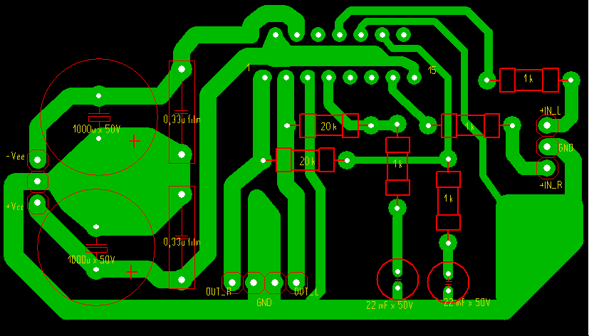

    Нет ли где схемки усиля для неё с печаткой. Нужен стереоусилок, благо микросхема - стерео. Копаю в инете - найти не могу.

    Вот, нарисовал вроде ...

    По умолчанию Re: Усилитель на LM1876
    А че бы не раздвинуть немного выводы разъема питания и не сделать землю потолще???
    Цитата Сообщение от Alex Nikitin
    Это почему?
    Алексей
    А вот это старый и больной вопрос - по данному поводу была аппнотка PMI (потом перепечатанная ейным правопреемником) под названием " IC amplifier user guide for decoupling, grounding and making things go up for a change".
    Смысл - в отсутствии подавления синфазной напруги вторым каскадом, земля которого - на минусе питания.
    Однополярное питание - можем получить ту же боль в другом месте.
    Yours Aye, Ilya
    12.05.2005
    70
    Дык стандартный разъём брал ... куды раздвигать-то?
    Новичок Аватар для vova
    09.07.2004
    г.Березники Пермской обл.
    30
    Не вздумай травить,такая печать приведёт к отлову всех помех и возбуду,а возможно и гибель лм,на входе нет кондёров,нет цепей цобеля,и землю надо разводить раздельно.Посмотри ветку LM3886 как её готовить и как её есть,хоть она и длинная,зато и поучительная
    Да я эту ветку уже читал раза два целиком, и про ИТУН на 3886 тоже. При разводе пытался руководствоваться образцами из той ветки. То что выложил - предварительный образец - для обсуждения ( вообще, я в самом начале спрашивал про уже готовое решение, с печаткой ). Щас ещё раз гляну как кто разводит - буду думать. Спасибо за комментарий.

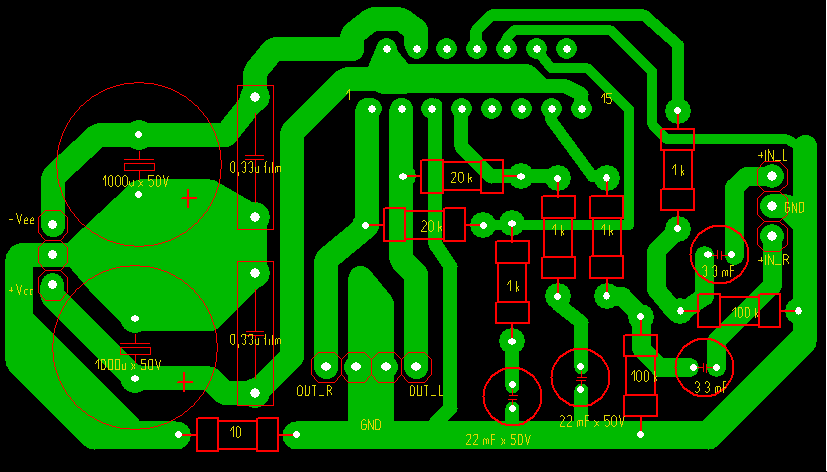

    Вот, поправил согласно указаниям. Теперь нормально?
    10 ом вправее, между 5 и 22МкФ, 2 с 15 перемычкой и 5 с 10 прямо и шире.
    1. 10 Ом - которые между землями, или ещё один резюк добавить между выходной и входной землями?
    2. Перемычку 2 с 15 - на другом слое обозначить лучше?
    3. 5 и 10 может лучше коротко между ногами, если 2 с 15 буду перемычкой?
    Спасибо за поправки!
    Johnson, а земля акустики откуда идет то? Из точки соединения кондюков по питанию надоть. А не от земли входа...
    И вообще беда с землей в данный момент. И контур земляной там слишком большой по площади получается.
    Одной стороне 10 Ом будеть вх, 22,0 и 100К, другой стороне 5,10 вывод, вых и питание,
    + конец 0,33МкФ слишком далеко от 2 ношки, лучье рядом с другой 0,33.

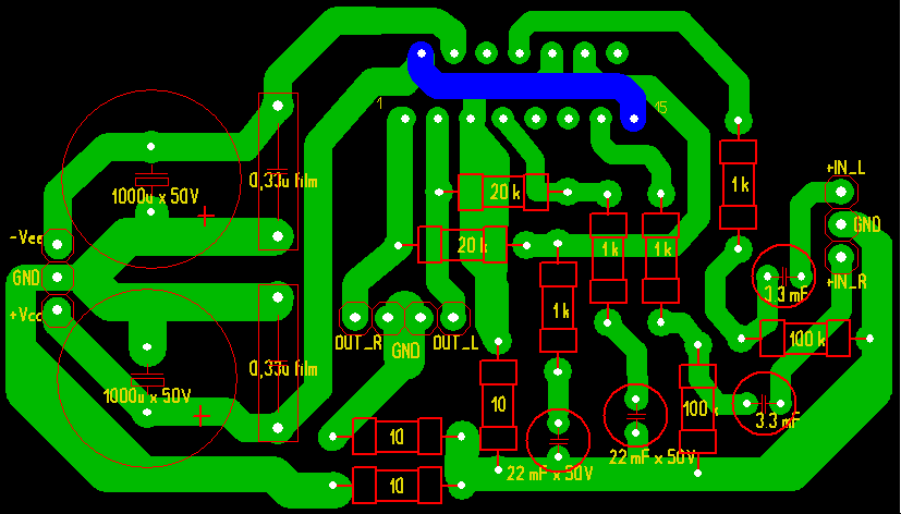

    Вот, попробовал тут поковырять землю ...
    2-15 перемычкой
    Ещё немного поправил ...
    Уважаемые, почему тема заглохла? У самого валяется такая микросхемка, хотел бы применитьс. Есть вопрос относительно печатки: это вообще по какой схеме? И нагрузка будет работать через 10ом? или я туплю? Почему без идуктивности на выходе и кондёра на входе? Может быть развести типичную схему из даташита? Или в ней что-то надо обязательно подправить?
    2 Johnson: Спаялось? Как играет? Впечатления в студию!
    Посмотрел, 1876 по цоколевке 1-в-1 4765!
    По последней плате нагрузка работает через 20 Ом. Видать надо 1 резистор выкинуть и перемычкой соединить. Но эт понятно и так
    Все три надо впрямую, схема figure 4 .
    Johnson, поделитесь спринтом
    [ADDED=Ale]1118393450[/ADDED]
    И ещё, почему нет желания сделать буфер и инвертирующий усилитель?
    Здрассьте! А земли кто разделять будет?
    Правда, я тоже не буду резистор ставить.
    Johnson
    Еще, L+RC все же советую поставить, по опыту макетирования LM4766, без них, скорее всего, засвистит. И на входе конденсатор нужен, фильтр хотя бы первого порядка. В любом случае, это - прекрасная основа, спасибо!
