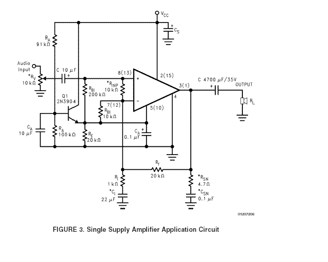

    Я так понял, это и есть схема для одного источника питания?

    А зачем если не секрет питание однополярное используется? Для двухполярного и схема проще будет ИМХО.

    Что бы разделительный электролит на выходе поставить

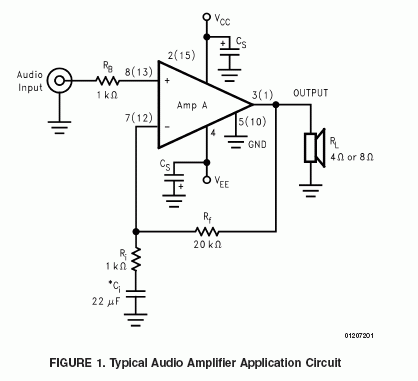

    Там в начале даташита схема на двуполярное питание есть так детале раза в 3 меньше и транзистор не нужен.

    Это потому что я
    Значит берём эту схему.

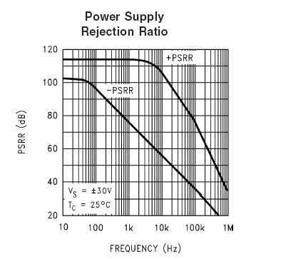

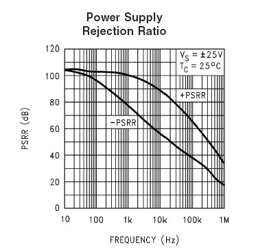

    На самом деле в однополярном питании этой серии микросхем (включая 3886) есть определённый смысл . Достаточно посмотреть графики подавления помехи по питанию (первый график для LM1876, второй - для LM3886) :

    Alex Nikitin, давно интересны данные графики и Немного звукотехник про это говорил...
    Чтож посоветуете, кучу мелких электролитов на минус с кучей пленки? Судя по графикам на плюс можно практически забить .
    Из моего опыта асимметрия ёмкостей в двуполярном БП обычно скверно сказывается на звуке.
    Однополярное питание не спасает от "неподавления" минусовой нестабильности. Лучше все же использовать двухполярное, а те электролиты, которые на выход бы шли, поставить в фильтр (не их самих, конечно). Не жмотничайте и не экономьте на питании! Это как самого себя - чем лучше питаешь, тем лучше работаешь...
