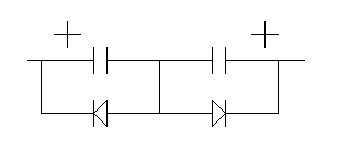

    Цитата Сообщение от Elms
    Электролит при малом межкаскадном напряжении лучше неполярный, а если полярный, то два последовательно со смещением в средней точке.
    на схеме показано, что такое на самом деле неполярный электролит. Полярный получаем удалением одного диода и конденсатора.
