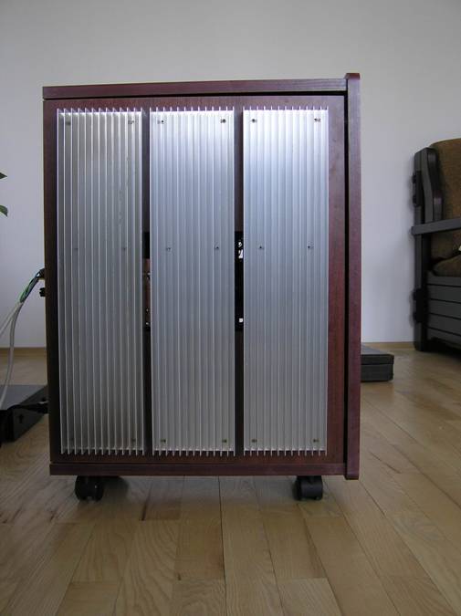

    Завсегдатай Аватар для Eugene Balakin
    24.12.2004
    1,573
    По умолчанию Re: Корпус для усилителя
    Костя Мусатов,
    В общем все получается, примеров в Тырнете масса, в большинстве своем похожи друг на друга, например - моя девайсина.
    Гы, нехило. Поди трансы еще на полкорпуса ;)
    Девайсина надеюсь хороша.
    Вот только такие высокие радиаторы неэффективны. Снизу идет уже подогретый воздух и верхняя часть радиатора простаивает. Лучше их нарезать сантиметров по 20 и ставить рядом.
    24.12.2004
    1,573
    Костя Мусатов,
    Я когда-то уже говорил, что критику по "длинности" радиаторов в этой конструкции не принимаю Такие БЫЛИ - наколенка, из слесарки возможно только сверилить и резать ножевкой, в данном случае именно радиаторы определили конструктив.
    А так ты абсолютно прав. Все так и есть ). впрочем я это изначально знал ;) .Еще я их не чернил по тем же технологическим причинам

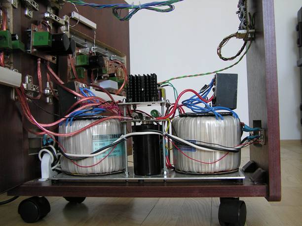

    Basil, Выкладываю фото трансов
    Фото впечатляет... это типа 1 транс на левый а другой на правый канал????
    А какие емкости по питанию???
    Да и смотрю экранировки нету??? или мне так показалось???
    24.12.2004
    1,573
    oleg_spb,
    Да, это Твин Моно.
    Я нахуа экранировать трансы в усилителе мощности? Тем боле торы.

    19.02.2005
    8
    Дык понятное дело я имею в виду не экранировку трансов...........
    я про сам ус.
    24.12.2004
    1,573
    oleg_spb,
    Ну вааще то это не микрофонный/корректор/воспроизведения/предварительный усилитель. Так что совсем не критично, экранирован он или нет, это кстати отлично слышно (точнее не слышно ).
