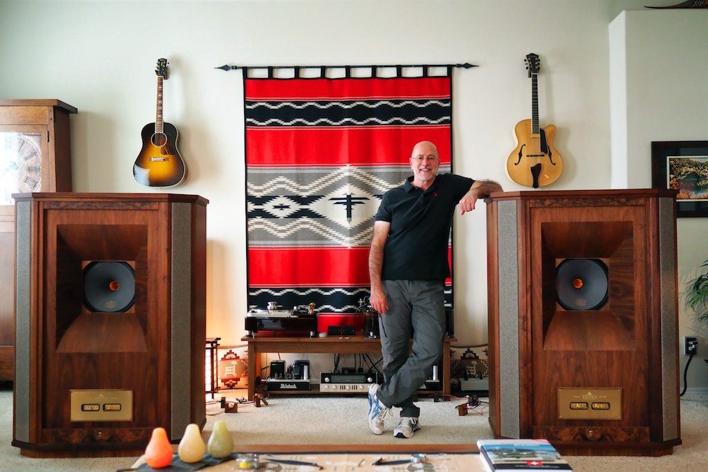

    В мире много и бытовой аккустики с высокой чуствительностью. К примеру Tannoy Westminster Royal GR чувствительность 99 дБ.

    Да откуда там 99 дб, это маркетинговая чепуха. Либо 99 дб и 60 Гц, либо 95 дб и 40 Гц, остальное идет вразрез с физикой. Настоящий, правильный рупор, а не как в этом Танное, 99 дб и 40 Гц- это почти кубометр обьема. Я могу написать и 103 дб , и чо?
    На чём написать? На заборе?
    ---------- Сообщение добавлено 23:16 ---------- Предыдущее сообщение было 23:11 ----------
    Так и есть

    Нету. Это разводилово, не надо рассказывать сказок. Это кубометр дров, а не кубометр настоящего НЧ рупора со срезом 40 Гц, тут ни длины, ни площади устья и близко нет. Измерения тоже не подтверждают заявленных Танноем герц и децибелов, это обычная практика.
