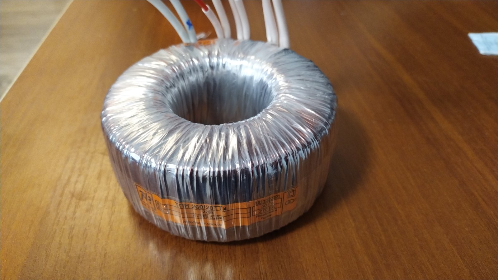

ID:	358086 На днях приехал бубел 2х28+2х28 Сталь 3408 (0.3) 8 кв см. Индукция 1.3....1.5 Тл (220-242в) Холодное сопротивление вторичек 0.45 Ом, намотаны они проводом 0.8...0.9 (визуально) . Со слов производителя обмотки расчитаны на средний ток 2.3А с просадкой 10%. Первичка 5.5 Ом - это кстати очень хороший результат!!! она там явно не тонким проводом намотана. 0.7 как минимум. Я не стал мотать хороший транс на ПЛМ, хоть сердечник у меня был и я его расчитал. По всей видимости еще и правильно сделал. Вот этот по моим предварительным расчетам имеет горячее выходное сопротивление каждой обмотки ( при всех включеных) в пределах 1 Ом. При проигрывании музыки напряжение на холостом ходу 39.2 в падало максимум до 38.2, дальше уже нехватало амплитуды усилителей. Возможно на 4 Омной колонке упало бы до 37.5 и всё равно 10 вольт запаса. Знал бы что так будет вообще бы заказывал не на 28 а на 26 а то и 25 вольт.
    А вот дальше начинаются не очень приятные моменты. Я их просил намотать по 2 пары обмоток симметрично (одну пару в 2 провода, а потом вторую в 2 провода, чтоб емкость на сеть была симметрична) но они меня скорей всего ослушались. Визуально по выводам вижу что вроде бы последняя пара обмоток взяты с верхнего слоя, но могу и ошибаться...
    Емкость сеть - вторичка 1) - 950 пф 2) -850 Пф 3) - 750пФ 4) - 650 пФ кажется мне что они мотали их по очереди и не симетрично. Вот так проси кого - то что - то хорошо сделать. Ладно.... это емкость на сеть. Емкость между первой парой и второй парой вторичек 1.5 нФ (через эту емкость замыкается контур по земле входа)
    Вопрос. Как на него снаберы правильно посчитать? что нужно померять? каким образом подобрать номиналы?
    Вообще-то в два провода мотают не для этого, а чтобы обеспечить симметрию напряжения обмоток для обеспечения лучшего режима работы выпрямителя со средней точкой (уменьшение протекания токов заряда по общему проводу) - как я это понимаю. Для ZD-50 с его системой питания это не актуально. Актуальна была бы намотка с компенсацией "неявного витка", такое уже обсуждалось в этой ветке.
    Просто измерьте разность напряжений без нагрузки двух обмоток. Когда мотают в два провода оно должно быть практически одинаковым. Если мотают как обычно то должна быть разница.
    Достаточно типовые значения для такого трансформатора, согласно моим личным наблюдениям.
    снаббер Зуева1].doc
    https://forum.vegalab.ru/showthread....=1#post2480834 - Тут тоже пара интересных статей выложена.
    Эту статью тоже полезно почитать.
    Напряг на холостом ходу зависит только от числа витков если оно одинаковое разницы не увижу. А вот просадка от длинны обмотки. От слоя к слою разница будет в пределах 1 метра, или 0.022 Ом оно еще и даже не критично оказывается. Я симметрию попарную хотел только из соображения какой -то симметрии емкости
    Оно конечно весело, но в этом случае легче сделать ПЛ транс... Такое никто мотать на заказ не будет. Хорошо как с этим жить? ну колпак из отожженного железа я заказал. Я так понимаю нужно сделать глухую емкость и прикрепить к корпусу так чтоб небыло контакта? О блин проблема и крышка и дно из магнитного материала, как SIA писал получится 2 полюса.
    Последний раз редактировалось Mustafa; 15.11.2019 в 01:19.
    А зачем это? Важно только суммарное значение. На частотах где через эту емкость лезет помеха все концы в БП выглядят как общий провод.
    Во первых, "два полюса" как писал SIA в полной мере будет если нет экрана и если крышка и дно соединены еще одной магнитной стенкой. Если экран есть, то бОльшая часть поля должна замкнуться внутри него. Проблема лишь в том, что речь о бОльшей части. По этому если корпус из магнитного материала и позволяет место то под трансформатор лучше сделать бокс который с корпусом непосредственно не контактирует. В вашем случае это не требуется, но я бы не стал прокладывать сигнальные провода по той крышке, на которой будет стоять трансформатор. Это все мое личное мнение.
    А еще лучше вкупе со всеми мерами относить транс подальше от сигнальных цепей. С этой т.з. конечно маленькие тесные корпуса, фотографии которых можно часто встретить в этой ветке, выглядят не очень привлекательно. Повторю, у меня блок питания вынесен и удален от усилителя метра на полтора (как и от акустики с ее катушками индуктивности- приемниками) - субъективно эту модификацию хорошо слышно. Трнасформатор у меня без компенсации неявного витка, и его включение спокойно можно засечь магнитной антенной со спектроанализатором из другого конца комнаты.
    Соединены металлической задней стенкой
    И через нее как раз проходят все сигнальные соединения. Но так сделано везде, не уверен что будет слишком плохо с учетом экрана. В любом случае лучше все измерять.
    Трансформатор предлагают крепить к корпусу через немагнитную прокладку 10 мм. Винт крепления -- я бы подстраховался и использовал немагнитный, хотя говорят что можно и магнитный.
    Между выходами на АС обязателен пропил 1 мм.
    Это уже всё учтено. Только прокладка будет не 1 см, а несколько милиметров, текстолит. И всё крепить пластмассовыми винтами чтоб небыло контакта. Я так и планировал. Я вот только думаю колпак из отожженного железа, а нижнюю часть из чего сделать? просто из стали? ли какой - то особенной стали? ( вроде бы для этого использовали такую желтенькую) Если я просто всё это скручу винтами нормально будет? не нужно например сваривать этот кожух?
    конечно померяем. Теперь появилось желание смотреть спектр внизу. Я вообще сталкивался с диодной фонярой - это 50 Гц и гармоники - шлейф тянется примерно до 1кГц (дальше уже очень слабое).
    Через текстолит, гетинакс или резину толщиной 5...6 мм. У меня в ZD-50 два тора закрипленены через две резиновые прокладки толщиной 5...6 мм и латунными шпильками с резьбой 6 мм для крепежа самих торов. В теме было фото моей конструкции.
