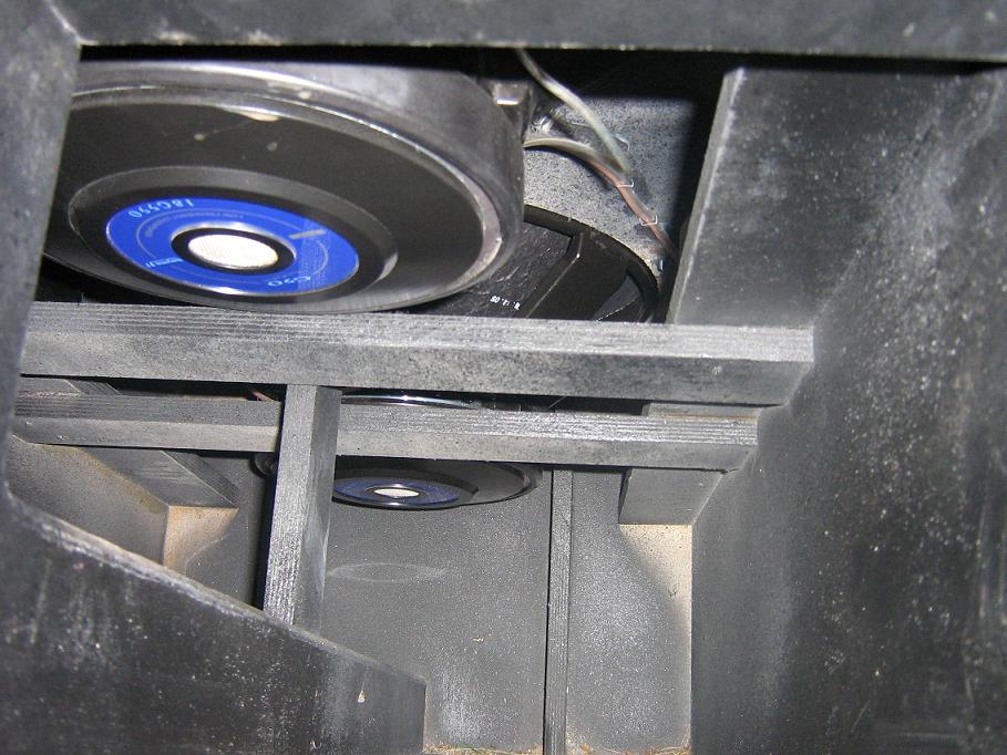

    old chap
    07.10.2007
    11,588
    По умолчанию Re: Неодимовые динамики
    Цитата Сообщение от forsash Посмотреть сообщение
    По опыту при работе 18G550 в закрытом объёме при заявленной Paes = 900Вт, для 8 Ом 700Вт. Я использовал усиление 900Вт, так вот это перебор, результаты я описал ниже.....
    При нормальной вентиляции пара 18G550 долговременно держит 2,5 кВа без проблем, усил Powersoft K6!
