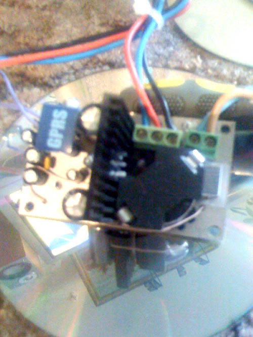

    СОбрал несколько экземпляров.
    ПРбовал разную печать.
    2 канала работают хорошо (на сколько может хорошо работать UcD с д.т. 15).
    Остальные, на тех же элементах, вполне беспричинно подохли. По мне - очень нежная микрушка... СОбранный на драйвере 2010 с элементарной защитой тот же UcD в 10 раз надежнее, звучит лучше, да и в случае чего есть что чинить а не менять микросхему с задумчивым выражением лица.
    Моё мнение - неудачная микросхема.

    30.11.2005
    1,338
    По умолчанию Re: усилитель на IRS2092
    Александр Котов, опыт очень небольшой, и не лучший.
    В родном исполнении, с интегратором, звучит отменно, но чувствительна к разводке слишком. С цепочкой oт UcD звучит посредственно, злышна корявость. И то, что очень нежная тоже огорчает. Наверное, 20955 - 20954 20957 по-правильнее будет. Тем более что в исполнении UcD компаратор "нормальный" нужен. Защита от перегрузки оставляет желать сильно лучшего. Более-менее живучий вариант на легких-быстрых сборках. Писали про выбросы в минус на верхнем драйвере и что она от этого умирает, но "мне такой девайс не нужен, если к нему еще и "дублирующую" обвязку добавлять - ради чего эти танцы? Есть проверенные тяжкими условиями работы схемы, дубовые и понятные.
    Когда на плате меняешь вышедшую из строя микруху и при неизменных остальных элементах "обновленный" усил живет - это настораживает...
    Кривые руки или неправильная разводка не знаю. Но есть же схемы которые и с кривыми руками просто работают и всё.
    2010 у меня нет ни одной дохлой, 2104 одна. а 2092 уже 4. Всё удовольствие - то, что усилок умешается в спич. коробок.
    на фото два до сих пор живущих один на дискретных другой на сборке

    30.11.2005
    1,338
    включать надо последовательно (постепенно).
    1. не впаивать ключи и дроссель (можно для начала и без микрухи).
    подать напряжениние и быстро померять напряжение после стабилизатора - должно быть 11,5 примерно, сразу отключаем а то электролиты вспучатся - те что в питании микрухи.
    2. впаиваем микруху, подаем питание. проверяем: на 1 ноге должно быть +8 вольт, на 6 ноге минус 8 примерно.
    3. впаиваем транзисторы, отключаем обратную связь
    подаем питание, опять смотрим напряжения.
    4. подключаем осциллограф, на вход подаем с генератора синус килогерц 10, наблюдаем прямоугольники на серединке транзисторов.
    5. отключаем генератор, подключаем дроссель и обратную связь.
    подаем питание, смотрим осциллом прямоугольники на серединке транзисторов килогерц 200 - 400 (как повезет) правильно 250
    подаем на вход 1 килогерц и наблюдаем модуляцию прямоугольничков.
    6. подключаем нагрузку и без входного включаем. смотрим те-же прямоугольнички, подаем синус - вслушиваемся. я подключат авто-динамик ватт на 800 - его не жалко и подавал 40 герц (на воздухе он не ревет) увеличиваю сигнал до ограничения, смотрим что ограничение наступает почти до питания, щупаем транзисторы - 50 градусов - нормально.
    7. подаем музыку - наслаждаемся.
    8 - для экстремалов - подаю 50 герц до ограничения - корочу нагрузку - повезет - выживет - считаем работает, нет выпаиваем микруху, целуем на прощанье, переходим к пункту 1.
