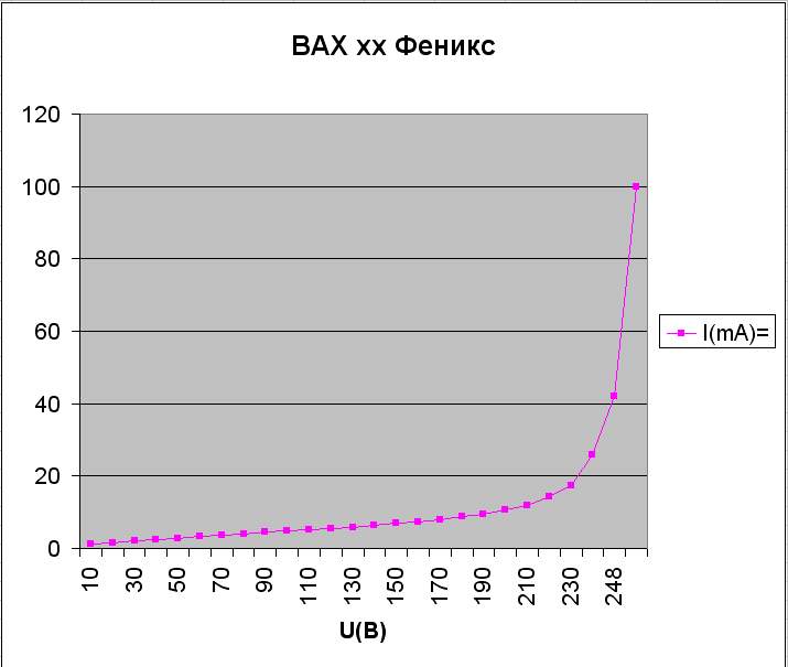

    Имеется силовой 100W трансформатор(тор), абсолютно тихий без нагрузки, ток потребления от сети при этом 3мА. Нагружая его одну вторичку(5А) каким-нибудь резистором до 2A(больше не пробовал) - тишина. Но стоит подключить ко вторичке мостовой выпрямитель со стабилизатором то при любой нагрузке(на выходе стаб.) от 0,5А - ощутимое гудение от обмоток, вибрация как таковая отсутствует. Как такое может быть?
    Выпрямитель+фильтр=импульсная нагрузка.
    И второе - если один из диодов моста в обрыве... в общем тоже проверить не мешает.
    Легко может быть. Сейчас мучаю транс с абсолютно таким же поведением. Причем железо хорошее, вот картинка на ХХ
    при расчетной Рг порядка 190 ватт держит 240 ватт если грузить вторички непосредственно на 36 вольтовые лампы, и при этом чуть теплый, если пробовать пальцем внутреннюю сторону обмоток, шум полностью отсутствует.
    Стоит подключить мост с кондерами - понеслось, треск весьма громкий, причем пропадает только при снижении напряжения на первичке с помощью ЛАТРа примерно до 50 вольт, откуда однозначно следует, что превышение индукции в сердечнике тут ни при чем. Вывод - недостаточно плотная намотка ленты в сердечнике и/или отсутствие его пропитки, что и приводит к вибрации ленты, провод в обмотках отношения к этому треску не имеет. Сам транс при этом не вибрирует.
    Лечение - размотать транс, пропитать сердечник в вакуумной камере. Либо, если нагрузка вторичек по току носит постоянный характер, использовать пассивный PFC в виде дросселя между мостом и конденсатором фильтра, обеспечивающего непрерывность тока вторичных обмоток. Последний метод проверен, помогает 100%, но напряжение на выходе фильтра в этом случае будет существенно ниже, нежели просто с мостом и конденсатором.
    И да, импульсная нагрузка - это мост с конденсатором и тем, что за ними, а не только резистор или нечто другое на выходе моста.
    Ага, причем конденсаторы должны интенсивно разряжаться, тогда появляются импульсы зарядного тока.
