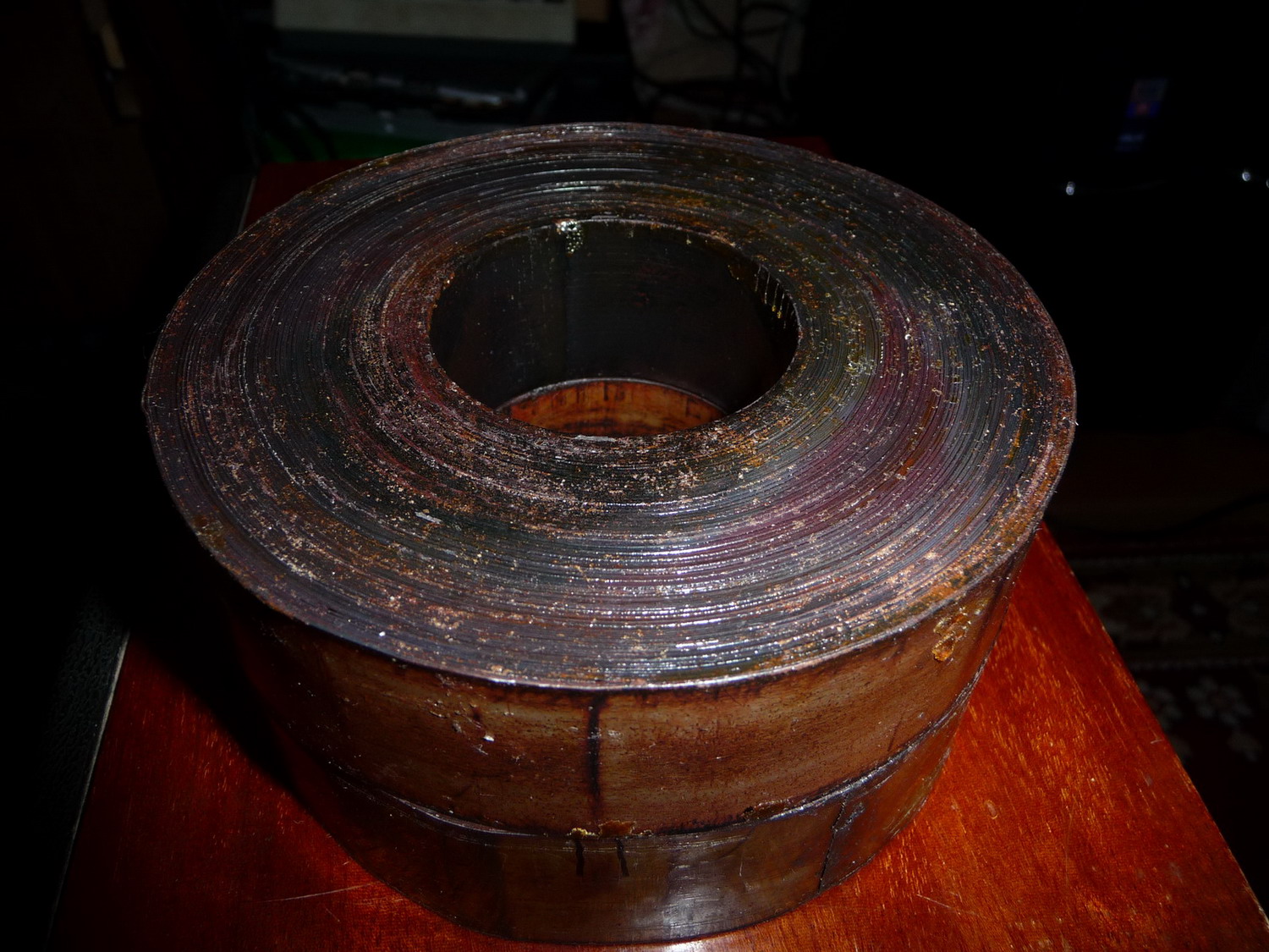

    Собирал тор, клеил два сердечника на сечение 21см^2. Габаритную считал примерно 250 вт, на индукцию 0,9(230в, 2,5А/мм2). Получился тор на нужную мощность, массивный, раз в два больше, чем промышленный . Оба сердечника транса имеют сварку ленты, причем и в центре и с наружи "бублика". Сварка аккуратная(не точечная), шумов, гудения, нагрева не наблюдаю, ток хх 10-12мА(225-230в). От данного транса питается усилитель ВП упрощенный, никаких помех(рычания, как с пром. трансами. не слышно). Отсюда делаю вывод, сварка концов ленты в торе(аккуратно, не через слой), не оказывает заметного влияния на кач-во транса.
    Добавлено через 19 минут
    фоты прилагаю
    Последний раз редактировалось mastershock; 03.01.2009 в 20:14. Причина: Добавлено сообщение

    фоты
