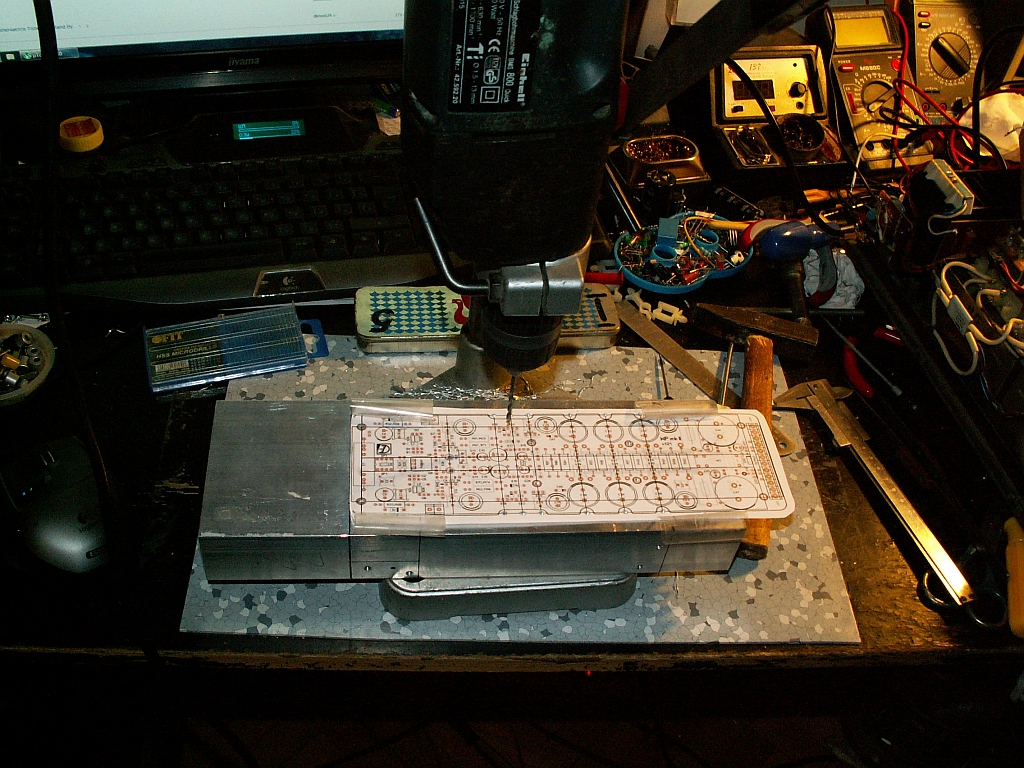

    Сверловка радиатора: Разметка радиа&#10.pdf(масштаб не 1:1!)

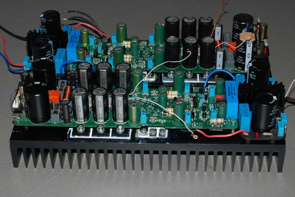

    Несколько фотографий моей конструкции на этих платах:

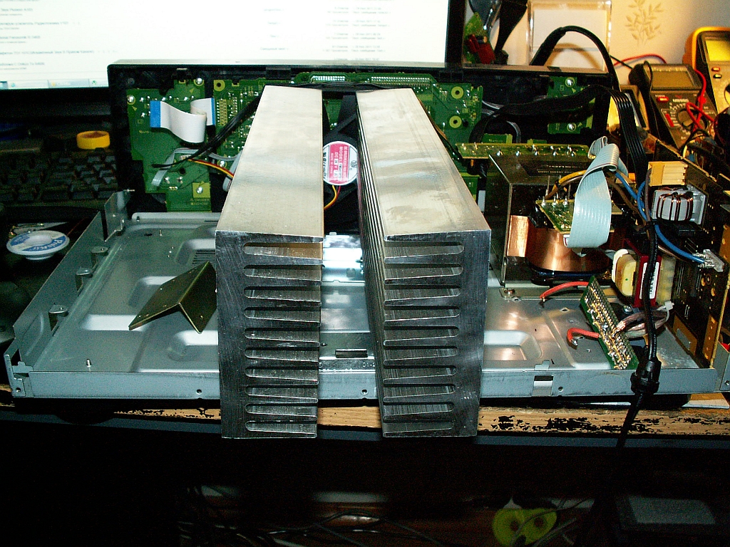

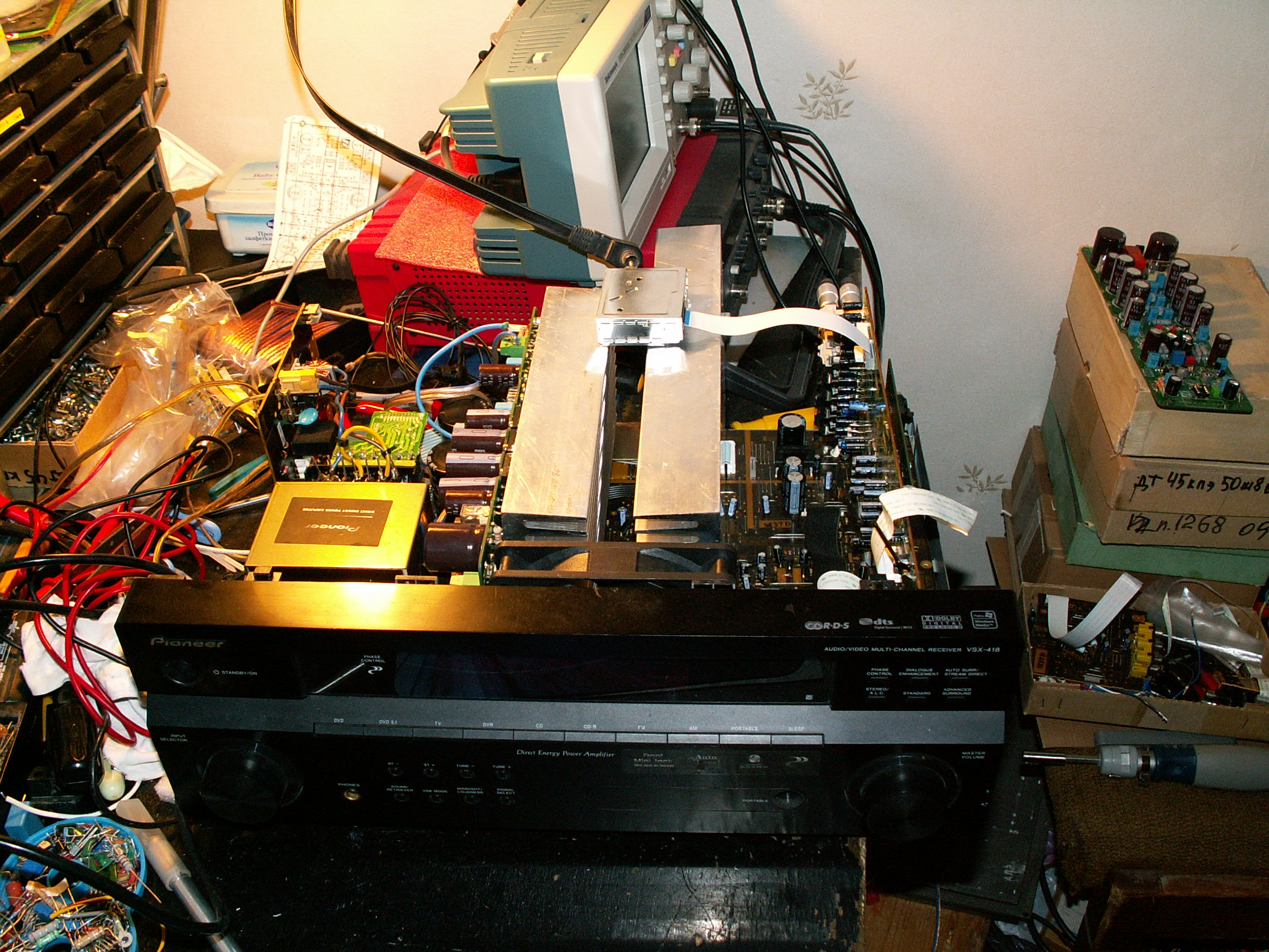

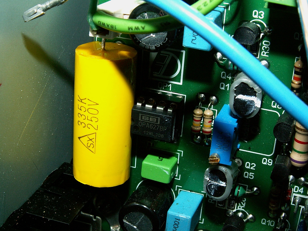

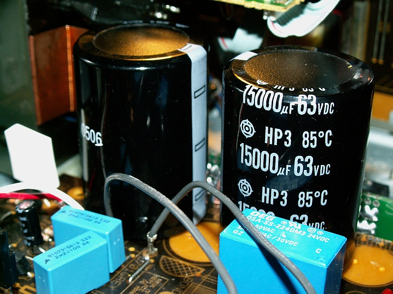

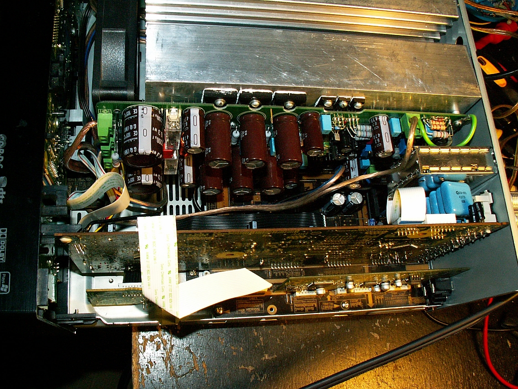

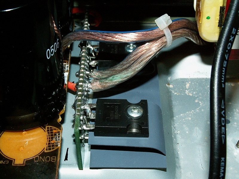

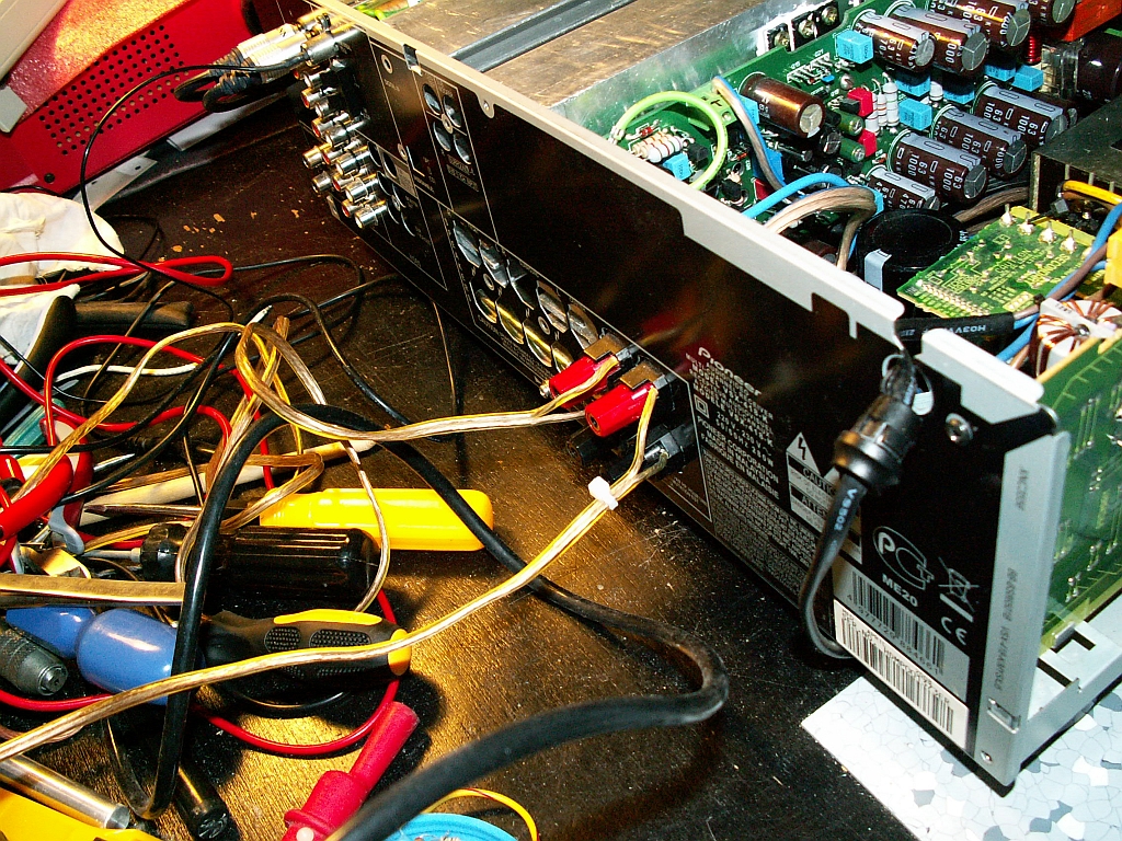

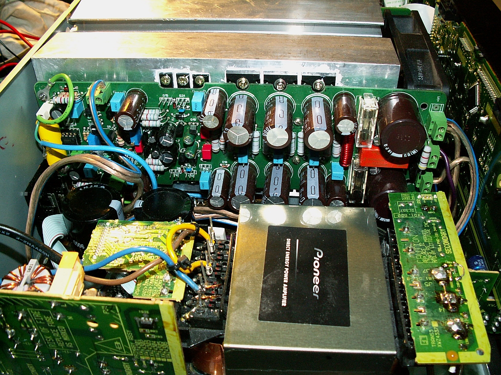

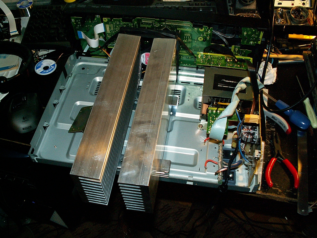

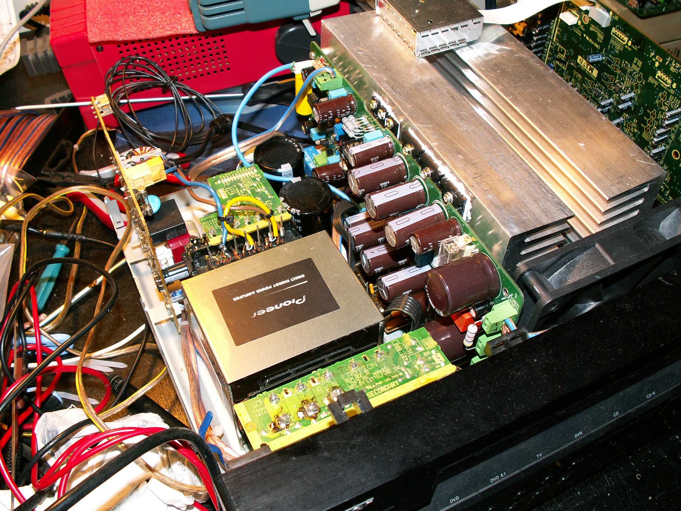

    Ну, вот и он. Работают 2 канала, ТП 50мА на пару. Осталось заднюю панель вырезать, только найду подходящую по размеру решётку.
    Выпрямитель - шоттки, БП общий на 2 канала 15000мкФ в плечо + кондёры на плате каждого канала, подводка на УН отдельно, на входе - OPA627BP. +/-56V без сигнала. Выхлоп - MJL21193, MJL21194.

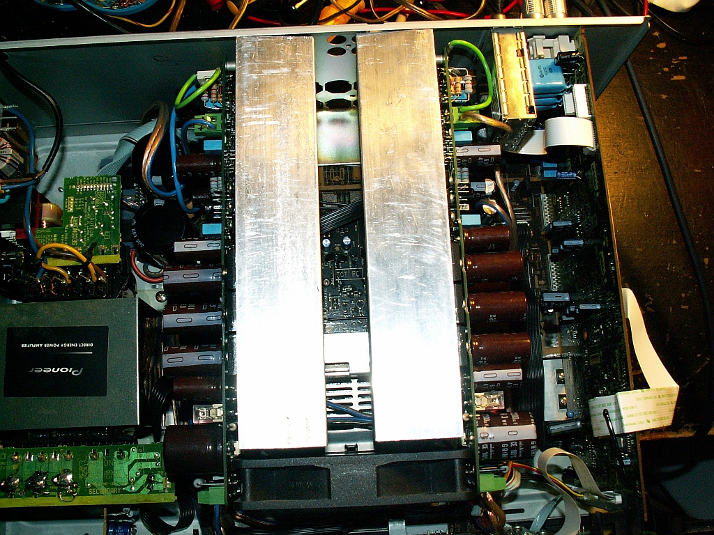

    Забросил из-за работы эти платы. А сейчас плюнул. Достал и собрал! Красота!
    Только заметил в описании, дескать ставьте конденсаторы на 100В, если напряжение питания выше 55.
    А я хотел 60В запитать от ИИП.
    Будет 230в->ККМ->ИИП->58-61в. Кондеры не поменять, ничиконы все стоят. Заказывать новые кондеры-долго. Резисторы тоже не с руки менять. Может питать 58-59 и без проблем? А на превышение 62вольт сделаю отключение. Как такой вариант?
    Кому-нибудь с чип-дипа HS 145-300 доходили? Мне обещали их обещали и в итоге так и нет радиаторов. ФИг знает где заказывать.
    Маловато их на 3 пары выходников будет, тоько если с активной вентиляцией.

    LoneWolf_SPb, да, я кстати, собирался вентилятор тихий внедрить. теперь смотрю в сторону китайцев. Готовый корпус+ТОР, Радиаторы вертикальными ребрами, черные. Радиаторы 300х115х50. http://www.ebay.com/itm/400523700507...84.m1436.l2649
    Охота уже до дня рождения собрать и радоваться. Платы вечность пролежали, пока осмелился рабочее время украсть.
    До этого компоновку планировал: радиаторы внутри ребрами друг к другу и сквозь них, засасываясь снизу продувается воздух + термоконтроль на мк.
