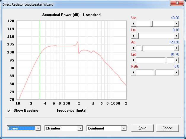

    Здесь видим основные параметры, необходимые для расчёта ФИ. Зеленым отображается частота настройки ФИ (если её нет, нужно 2 раза кликнуть по графику АЧХ)
    Vrc - объём корпуса
    Lrc - влияние отражёнки на выходе из порта в зависимости от длины короба. Так как резать саб будем ниже 100 гц и хвосты не интересуют, для удобства визуализации выставляем в 0.1
    Ap - площадь порта. Вначале прикидывается по АЧХ/ГВЗ, далее в Bassport выясняется минимальная площадь для конкретного динамика в конкретном корпусе с конкретной настройкой
    Lpt - длина порта в см.

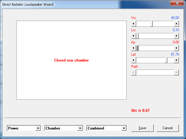

    Если сделать площадь порта нулевой, увидим добротность динамика в корпусе (qtc)

    Далее смотрим 2 варианта порта: сверху - минимального сечения, предложенный Bassport (130 см2), и снизу - равный 1/2 Sd динамика (245 см2)
    Чем больше площадь порта - тем больше его добротность (величина, характеризующая отношение объёма порта к объёму корпуса). При увеличении площади порта АЧХ стала ровней, но появился ощутимый выброс ГВЗ. Форма ГВЗ говорит о том, что на частоте 30 гц музыка будет явно отставать - что и будет приводить к басовой задержке, эквалайзером это не скорректируешь. Изменился и объём конструкции - с 41 до 72 литров.

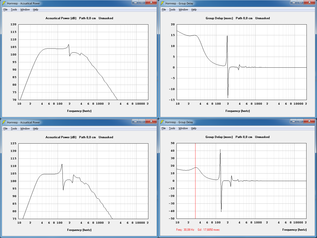

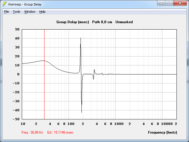

    Звук - сплошные компромиссы. Фактор #1 - параметры ТС динамика, фактор #2 - соотношение объёма короба к частоте настройки/площади порта, при этом не забываем про величину демпфирования динамика в корпусе - qtc. Рассмотрим 2 примера настроек ФИ: оба, казалось бы, проходят под рекомендованные значения ГВЗ -> Нажмите на изображение для увеличения.
ID:	286083 , однако на слух резкий горб варианта слева вызовет эффект "запаздывания", "бубнения" на одной частоте. Стремиться нужно к форме ГВЗ подобной этой -> Нажмите на изображение для увеличения.
ID:	286086 , где превышение 15 мс. находится вне рабочей зоны, например - ниже 30 гц.
