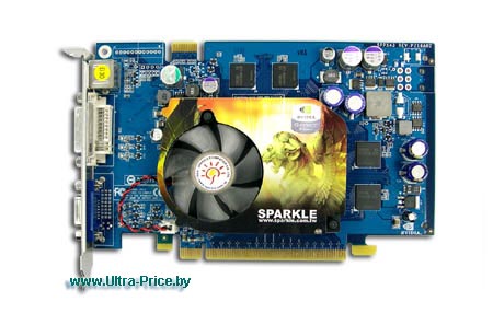

    Серию точно не могу сказать (в явном виде она не указана), лучше потом по фото, которые постараюсь выложить кто нибудь попробует определить. На самих конденсаторах которые я имею в виду никакого упоминания про блэк гейт нет, даже намёка на это нет. С виду это обычный низкоимпедансный электролит СМД типа, но вот характеристика номинал/размер такая же как у полимерных, вобщем вроде как и ничего особенного, а в то же время самое интересное у него внутри.
    Вот фото видеокарты с которой снят мной лично такой кондёр (в левом верхнем углу, рядом с разъёмом SLI)
    К сожалению останки именно этого экземпляра не сохранились (были отправлены в мусорное ведро по случайности). На работе ещё есть, но туда добраться пока не могу.
    Тогда с чего видно, что это Блек Гейт ?
    Причем тут полимерные конденсатры к Блек Гейтам?
    Тогда там точно не Блек Гейт - они хотя и были в свое время разработаны фирмой Джелмакс для импульсных блоков питания, но давным давно в промышленности не применяются, в каталогах отсутствуют (ибо кроме аудиофилов- больше нафиг никому не нужны).
    Технических параметров - на них не существует. Ты можешь себе представить инженера поставившего в промышленое изделие конденсатор, на который нет даташита? Я не могу.
