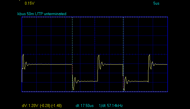

    Между ногами A и B в режиме свободной линии (все трансмиттеры выключены) должно быть не меньше чем 100мВ постоянки. Иначе появляются проблемы при переходе из режима приема в передачу.
    Причем проблемы даже на 50см линии связи.
    А если меньше 30мВ то труба. На выходе будет ВЧ шум на максимальной частоте ресивера.
    Для ADM485 низкочастотные(5МГц) осциллографы ничего не видят, хотя шпарит там вовсю и логика срабатывает.
    Кабель также должен быть правильно терминирован с двух сторон.
    Вот например 115 килобод, 50 метров витой пары, терминатор только с одной стороны.
    А с другой стороны вот такие корявки:
    Разумеется если терминирован правильно, то никаких проблем, четкие меандры.
    В остальном прекрасный интерфейс, если все правильно сделано работает годами изумительно.
    Последний раз редактировалось Openreel; 01.10.2008 в 23:58.

    Народ, перестаньте тупить.
    Если передавать двоичную последовательность ...010101... со скоростью один бод/сек, то в линнии будет меандр с частотой 0.5 герц. Но спектр и есно полоса занимаемая сигналом в этой линии будут значительно шире, чем пол герца.
    На картинке в посте 12 частота меадра ~57килогерц. Бодрейт ровно в два раза выше, 115200бод/сек
    WBR, Michael.
