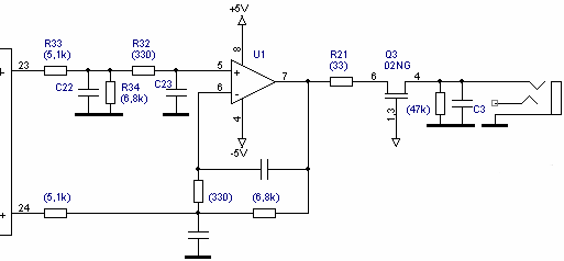

    Кто-нибудь в курсе для чего напрямую шунтируют конденсаторами выход ОУ после ЦАП (в частности у Creative), c учетом, что выход ОУ идет на сопротивление 30 ом, далее на коммутирующий ключ и "запараллеленый" конденсатором выходной разъем.

    Выходного фильтра ЦАП? у ОУ есть только входной фильтр из 4-ех конденсаторов. Я не пойму, зачем ставить физическую емкость напрямую на выход ОУ, если эта емкость в информационной линии создает фазовые искажения.

    Не могу считать - нет данных.
    То есть конденсатор С3 на выходе является независимым дополнительным и необходимым фильтром ЦАП?
    Но почему тогда он подключен после ключа?
    можете сказать назначение R21 на выходе ОУ? почему спрашиваю – цепочка после ОУ R21C3 не нравится из-за вносимых ей фазовых и динамических огрех.

    По умолчанию Re: Корреляция ОУ после ЦАП
    С3 - это радиофильтр. ОУ не слишком любят, когда им на выход фигачит ВЧ сигнал с антенны в виде межблочного кабеля

    В.Ломов
    Ключ выкинь, а фнч оставь.

    Целесообразности использования такого ФНЧ также пока не вижу, кроме вреда...
    Интересное замечание, но все же скорее ошибочное, я чувствую емкость тут стоит либо ошибочно (тупо перерисовали с "рекомендаций") либо из-за ключа и гнезда.
    Натолкнулся на заграничный исходник начала 2000 года с аналогичной схемой в точь-точь совпадающей, правда под RL и CL имеется ввиду не физические детали, а исключительно нагрузка ухудшающая качество сигнала. Из-за RL-CL:
    - уменьшается скорость нарастания;
    - отстает фаза выходного сигнала в цепи обратной связи от фазы входного,
    - приводит к звону и возбуждению.
    Я так понял именно "благодаря" RL-CL создали чип типа AD8620 (в его даташите хвастаются лучшими нагрузочными способностями по сравнению с OPA627).
    RS даже совпадает по номиналу с R21 и включен он как раз для компенсации цепи нагрузки RL-CL, там же оговорено, что RS сильно ухудшает динамическую картину.

    В.Ломов
    Если уберешь резистор, то повесишь на выход ОУ емкость кабеля. Уберешь конденсатор - увеличишь уровень вч помех в петле оос оу.

    По R21 видимо, нужны эксперименты – т.к. с одной стороны AD8620 обладает большим запасом емкостной нагрузки, в результате чего R21 можно убрать и улучшить динамику, а с другой большим Кус, в результате чего R21 можно увеличить и улучшить емкостную развязку.
    Помехи же идущие через выход карты на выход ОУ слишком эфемерная вещь, что бы ради нее жертвовать линейным выходом с сомнительной и неизвестной емкостью, к тому же выход ОУ и ООС развязаны от емкости и прок от нее действительно тогда, когда помехи идут с ключа или с гнезда.
    Но если нет ключа и нет помех нужен ли он?

    Чушь! ВЧ и СВЧ помехи на сегодня, с учетом многократно возросшего их уровня с расширевшегося спектра, оказывают очень существенное влияние на работу звуковых устройств. Проникая на выход ОУ с соединительного кабеля, который чаще всего по совокупности свойств представляет собой неплохую антенну в диапазоне 500...5000МГц, эти помехи могут перегружать входной каскад ОУ, вызывать рост уровня интермод и интермодово-индуцированных шумов в звуковом диапазоне. В свое время эти задачи мне пришлось довольно тщательно исследовать при разработке измерительной аппаратуры для телекоммуникаций.
    Так что оставьте конденсатор фильтра ВЧ-помех в покое. Единственное, что следует сделать - это вместо Г-фильтра, реализовать Т-фильтр, т.е. добавит после конденсатора перед выходным гнездом еще сопротивление 5...10 Ом - это существенно улучшит фильтрацию помех.
    С какого кабеля? с такого профессионального кабеля с великолепными золотыми разъемчиками, где находятся с любовью уложенные параллельные проводники?
    И еще больше ухудшит динамическую картину звукового сигнала.
    5-10 ом на выходе ОУ с ООС дает положительный результат лишь в качестве компенсации-развязки емкостной нагрузки, не больше. Ни о каком фильтре тут речи не может идти.
    Полностью поддерживаю.
    Какой это нах профессиональный кабель? Профессиональное соединение должно быть либо чисто балансным, либо хотя бы с раздельной сигнальной и экранной землями.
    Тут нет места для дискуссии. Просто надо почитать учебники.

    Да, именно с такой лапши, что показана на рисунке. Для частот порядка 1...2ГГц это отличная антенна. Сделанная руками и с любовью
    Цитата Сообщение от В.Ломов Посмотреть сообщение
    И еще больше ухудшит динамическую картину звукового сигнала. .
    Очередная чушь.
    И еще один бред. Обратитесь к формуле расчета слабления фильтра первого порядка с номиналами 10 Ом =100пФ. Обычно такие формулы можно найти в учебниках ТЦиС.
    И посмотрите, каково будет ослабление на 1ГГц.
    А 10-кратное уменьшение помехи, попадающей в цепь входов ОУ и просто-напросто детектируемой в его входном каскаде со всеми вытекающими отсюда последствиями, ОЧЕНЬ существенно улучшает параметры устройства.
