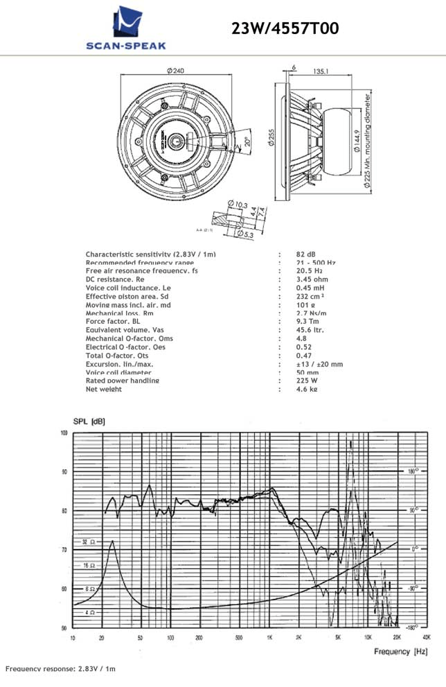

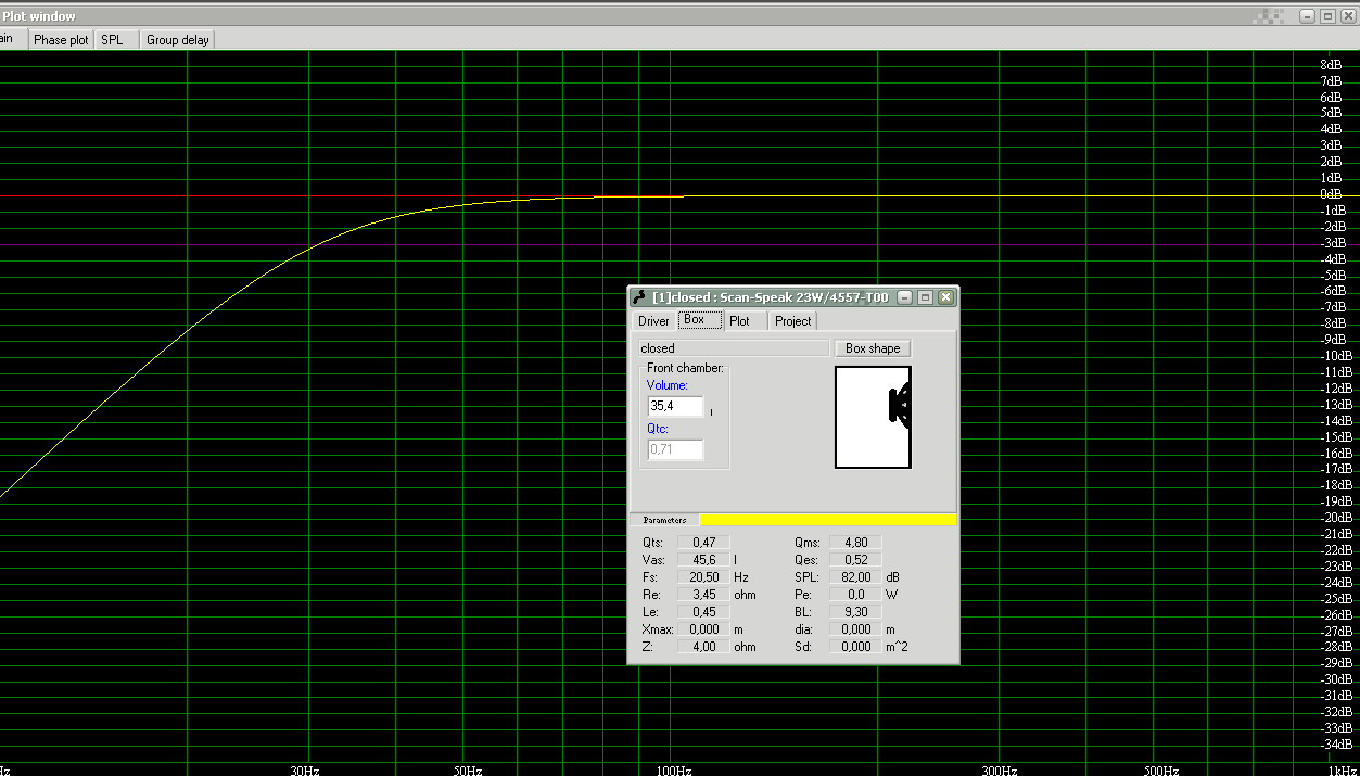

    Планирую в ближайшее время заняться изготовлением саба. Конкретно, с ЗЯ. Но столкнулся с проблемой выбора подходящей головы!
    Слишком резкий "облом" уже с 50-60Гц! Понятно, что для такого оформления это естественно, но ведь бывают головы которые и в ЗЯ (причем небольшого объема) дают весьма приличный бас! Вот, например, головка Scan-Speak 23W4557-T00. 35 литров, 30Гц -3дБ! Но дорогая, зараза, и достать трудно! Плюс к этому, чуйка 82дБ. Посоветуйте что либо аналогичное, до 350$ Но только модели 10"!

    Чувствительность будет еще ниже, так как они измеряют динамик на бесконечном экране. А вообще цель какая? Музыкальный саб или чтобы сильно бухало? И почему нельзя коррекцию применить? Почему 10 дюймов только? Ведь 23W4557 меньше 10", а литров в 40 с коррекцией можно воткнуть и 12 дюймов.

    Ну вот мой саб http://geocities.com/george_krilov/0asubwoofer.html
    В поиске поищите корректор Линквица.
    Саб тоже может нормально играть.

    10** peerless 830668 выдаст 35гц -3дб, корпус 30л ЗЯ, и корректор конечно же

    Если корректор, то двенашка лучше - можно больше мощи вкачать при том же объеме оформления.

    Однозначно 12 дюймов! ИМХО, десятка только в ближнем поле даст хорошую АЧХ, а уже в комнате средних размеров, площади излучателя будет явно маловато.
    Из доступных у нас - лучше всего Peerless 830500, а если есть возможность заказывать, то к примеру, его братья 830844 (Nomex) или 830952(Алюминий).
    В закрытом ящике коррекцию по любому применять придётся, а с ней, любой из этих трёх даст превосходный результат.
