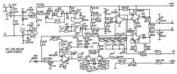

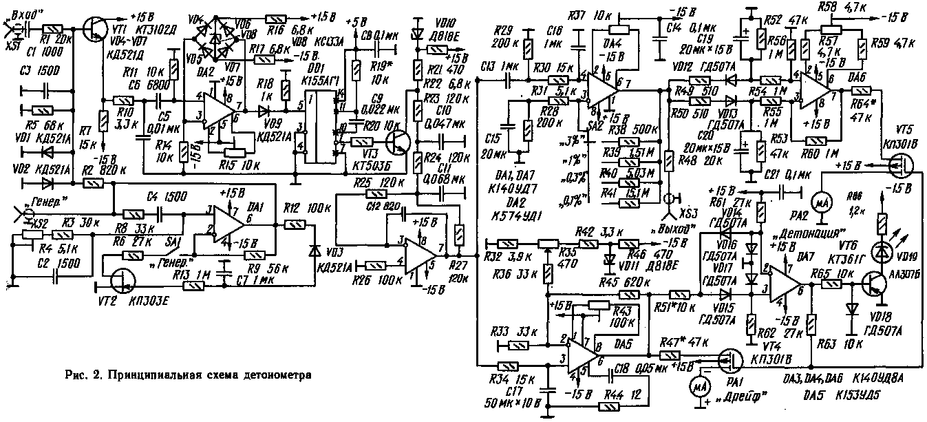

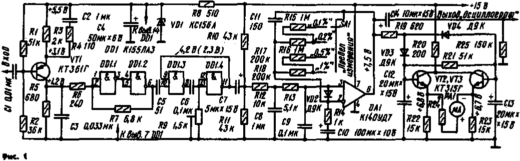

    Привет!
    Возникла необходимость измерения уровня детонации с точностью 0.01%.
    Встал выбор или собрать одну из схем приведенных ниже ( кто-нибудь собирал и пользовался подобными?) , или же поискать-купить например такие приборы ?
    http://www.tequipment.net/KenwoodFL-180A.html
    http://www.tequipment.net/LeaderLFM-39A-used.asp
    Существуют ли программные измерители детонации ?

    А тестовые записи с собственной детонацией ниже 0.01 имеются в наличии?
    Схему по рис1 (Суховский простой) собирал, в целом неплохо, но есть косяк - большой рывок при переходе от тишины к 3150Гц. Соответсвенно приходилось ждать пока стрелка устаканится, а это секунд 5-10.
    Про софтовые самому интересно, но скорей всего нет.
    Самый просто вариант - сгенерить вавку с детонацией 0.01%, на выход цапа(качественного!) поставить 4046 и посмотреть что будет на выходе ФАПЧ. Хотя для такой точности может и не хватить, к ГУНу требования выходят приличные...
    WBR, Michael.

    ---А тестовые записи с собственной детонацией ниже 0.01 имеются в наличии?
    таких записей нет, предполагаю на референсной деке использовать для измерения способ - запись - воспроизвдение с измерением, а потом эту запись использовать для оценки других дек.
    Из софт-метров мне известны только пакеты CLIOwin и winaudiomls - оба неплохо стоят + для CLIO нужна нативная внешняя *коробочка*
    ---поставить 4046
    не понял, можно подробнее ?

    Для начала лучше собрать Простой Суховский(день работы) и посмотреть на реальные девайсы. 0.01% это _очень_ маленькая величина. И измерять механики которые такое могут - это не гири на весы кидать....
    Цитата Сообщение от Sunoser Посмотреть сообщение
    ---поставить 4046
    4046 это такой классический камень из КМОП серии 4000.
    Делает ФАПЧ. Дальше в гугль "pll 4046"
    Добавлено через 8 минут
    как сгенерить вавку с детонацией 0.1%?
    Есть такая штука, частотная модуляция называется.
    Добавлено через 1 минуту
    Необходимо сделать три серии по пять измерений: в начале, середине и конце катушки (кассеты). За результат измерении каждой серии принимают среднее арифметическое
    http://radiohobby.qrz.ru/DL/wfr.htm
    Вот тут Сухов объяснил почему так надо.
    Для разовой/эпизодической/познавательной проверки можно и собрать. Схему слева собирал когда-то. Даже что-то показывало. Плюс-минус валенок.
    Для частых/важных проверок лучше иметь готовый проф.инструмент. Упомянутый LFM-39 например, очень удобен в работе.
    Так это в любом случае будет. По сути переход от тишины к сигналу это бесконечная детонация.
