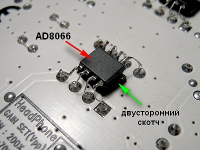

    Наконец получил AD8066!
    С переходниками пока возиться некогда, думал когда сделаю тогда и заценю. Лег спать.... и вдруг понял - не усну пока не услышу!
    Короче, я вырезал из двустороннего скотча прямоугольнички и прилепил на него AD-шки вверх брюшком с обратной стороны платы, между выводами DIP-панельки. Побыстрому распаял вывода проволочками и ...
    О ЧУДО!!!
    Я уже два часа сижу в своих Beyerdynamic DT 770 PRO и охреневаю от изменений! Обалденный операционник! Не зря его даже на буржуйских сайтах так хвалят. Детальность, прозрачность, динамика, тональный баланс - выше всяких похвал! И это не смотря на OPA2132 в сумматоре.
    С LM4562 обломили - нет в наличии. Что ж, будем искать.

    Цитата Сообщение от vt-serz Посмотреть сообщение
    В чудо от замены не очень верю, хотя звук меняется. У меня там AD826.
    AD826 я пробовал ставить только в Пионер 696 - не понравился. ВЧ, сцена, детальность стали гораздо лучше, но область мид-баса не впечатлила - плохая проработка дикции и лёгкая склонность к подбубниванию.
    Другие люди на ixbt отметили те же проблемы этого ОУ.
    Цитата Сообщение от submax Посмотреть сообщение
    Как потом спалось?
    Спалось нормально, засыпалось с трудом.
    Цитата Сообщение от medved323 Посмотреть сообщение
    да брось ты его нафиК
    Олегыч, да мне он вообще по барабану. Просто недавно с женой на такой скандал нарвался, что мелочами это уже не кажется...
    Вчера, пока жена шлялась по магазинам , два часа слушал AD-шки на колонках - УЛЁТ! Просто фантастика!!! Даже классика зазвучала!
    Особенно разница слышна на тестовых дисках "Chesky Records - The Ultimate Demonstration Disc" и "Alan Parsons & Stephen Court - Sound Check 1993".
    На втором, трек "83 - Bach*s Toccata and Fugue in D minor. Daniel Chorzempa, organ", аж до слёз пробирает, на столько эмоционально звучит.
    На первом (тест на динамику), трек "29-Best of Chesky Jazz and More Audiophile Tests, Vol. 2-29-Best of Chesky Jazz and More Audiophi" оказался очень полезным. Пока барабаньщик стучит по меди тихо, то даже с NE-шками верх очень чистенький. Но стоит ему прибавить динамики, как тарелки начинают срываться на "свист", причём чем громче извлечение, тем заметней артефакты. С новыми операционниками такого не наблюдается.
    Наконец медь стала пожожа на медь. Но к сожалению только похожа - теперь узкое место OPA2132 в сумматоре, т.к. жёсткость на самом верху всё равно осталась и от динамики не зависит.
    NE5532 - бяка. Менять.Однозначно.

    AD826 Хорошь в буфер для инверта.
    Т.е. Инными словами каждый операционник под своё применение, огульно я думаю не нужно ставить их.
    Попробуйте LM4562, гораздо лучше ИМХО. Но сцену рисует по-другому.
    Не выносит назад за колонки. Сейчас я выслушиваю в сумматоре 2*LME49710.
    Разница есть, но пока без коментариев.

    С LM4562 пока облом - в Промэлекторонике, а это в нашей местности единственный поставщик компонентов на заказ, их нет в наличии. Сказали в конце месяца возможно будут, не не гарантируют.
    Из претендентов же, обсуждавшихся на ixbt, есть только AD823 и AD8066ARZ. Вот и думаю - может в сумматор тоже 8066 поставить? Или 823 там будет более к месту? Не попробуешь, не узнаешь... Так получается.

    Облом. В промэлектронике штырей 0,5 мм даже в каталоге нет. Обидно. Цанговых стульчиков всяких полно, вплоть до однорядных на 40 контактов, а ответок нет. Похоже товар не ходовой. Странно, а зачем тогда однорядные возят?
    В мире куча производителей их выпускает, у одного Fischer Electronik их громадная номенклатура, а у нас "нет в наличии"...
    Олег, для тебя наверное самым простым вариантом будет купить цанговые панельки DIP8 (я сегодня их купил по 5руб.), вывода для пайки у них те самые 0,5мм и сами в себя они лезут великолепно.
    Получишь переходники, удалишь квадратные штыри, после снятия пластмассового сепаратора они легко выпаиваются по одному контакту, и впаяешь в цанги купленных панелек медные проволочки 0,5...0,6мм. Дале, оденешь платы своих переходников на эти проволочки и опаяешь. Можно (для самоуспокоения) капнуть супер глю в стык платы и панельки. Всё. Переходник к работе готов.
    LM4562 пока не появились. Не удержался и заказал ещё пару AD8066. Через неделю обещали привезти. Послушаем.
