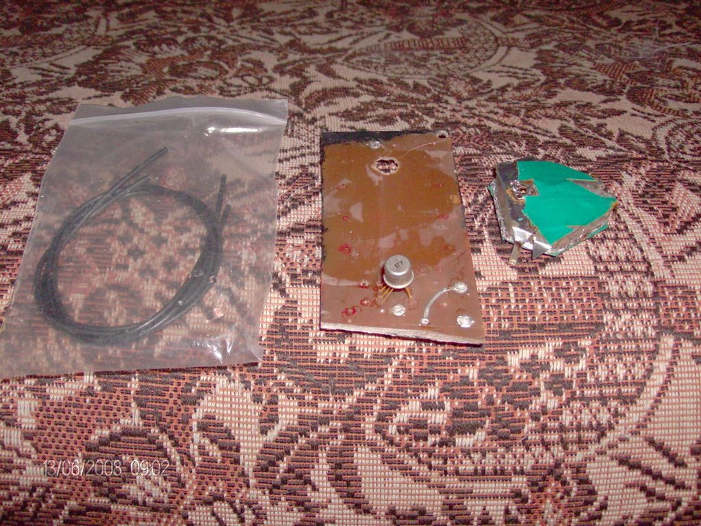

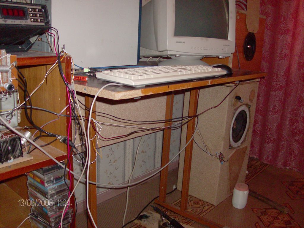

    ЭМОС /на фотках, правда, еще и ИТУН светится/ -- это вот что такое, парни.
    Обязательно обращаем внимание на фиолетовую тесёмочку на черном шурупе, которая не дает фильтрам в ЭМОС-звене упасть на радиаторы TDA2050 и вспыхнуть.
    Это, тскать, мой домашний макетик. Нет смысла травить платы для такого простого макетика.
    У NotaBene всё это помещается в диапазон ~10х10х10 сантиметров, так что не надо особо бояться.

    По умолчанию Re: Что такое ЭМОС
    И К10-7В не мешают ?
    А что это на 2-й фотке ?

    На второй фоте суть Слагаемые Датчика ЭМОС:
    а) жестяная корявая пропаянная с высунутым языком коробочка с зеленой изолентой от резонансов -- это вместилище дискового датчика. То есть он внутри, на "ласточкиных хвостах";
    б) кусок древнейшей платы с пятьсот-сорок-каким-то ОУ -- это будет корректор датчика;
    в) тонкий черный коаксиал.
    На "Трахоме" справа всё это реализовано: виден черный "фидер", исходящий от динамика к прикрученному шурупчиком корректору.
    /Фотик просто говнище, увы. У знакомого взял. Написано, что 7 мегапиксел, дескать, все дела, одна круть. Как ни испытывал на всех режимах часа два -- всё равно жутко шумит на градиентах. Как показалось, требует освещенности. А нет освещенности -- он и фокусируется хрен пойми где, мне показалось, что передний склон дивана однозначно чётче, нежели предметы на нем. Хотя прицелом я наводился отнюдь не на передний склон дивана, а на детальки./

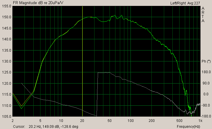

    бандпасс, если правильно всё делать, это не тАк страшно и не так трудно. :)
    Nota Bene, спасибо, учитель, мне главное -- процэсс. :)
    Alex, в тонкие ответственные цепи конечно нельзя ставить, кто спорит. Но в грубых петлях Великого ЭМОСа эти ёмкости очень исправно формируют вот эту зеленую кривую, где любая ямка мне знакома :) Например, на 600 Гц не случайный пик, а именно возбуд системы || зона 50-80 -- артефакты "стояков" коробки || cинусоида 20-50 Гц -- следствие экспериментальной замены верха коробки исторически-крутым линолеумом. :)
    Так что грехи "красных флажков", простите, неуловимо-пренебрежимы.
    Просто это пример "из-говна-конфетки", во что многие не верят. Не шоколаной пока что конфетки, но что-то типа карамельки уж точно есть.
    "Грех красных флажкв" - в их непредсказуемости. В огромном ТКЕ и совершенно внезапном выходе из строя.
    Спроси у старых ремонтников телевизоров (которые, телевизоры а не ремонтники , были просто напичканы "красными коммунистическими конденсаторами") - зачастую они ремонт начинали просто с поголовной замены "флажков" на нормальные.
    Так что, даже в ЭМОС на сабах я бы не стал ставить их в законченную консртукцию.
    А при наладке - ради бога. Сам ставил. У них даже есть свое достоинство - при отладке ставишь кондер чуть большей емкости, а потом подгоняешь под нужную бокорезами - откусывая с уголочка
