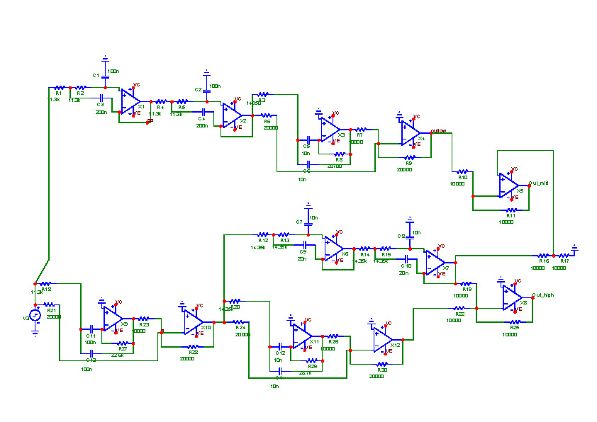

    Вот, около года юзаю такой девайс:
    Схема взята отсюда:
    http://users.otenet.gr/~athsam/3way_..._phase_eng.htm
    Сейчас подумываю о переделке (с самого начала получилась не очень удачная компоновка), и думаю: а стоит ли огород городить? Может, сделать что попроще (хоть на интеграторах, например).
    Может, кто что скажет о схеме? Из тех недостатков, что я знаю: шумы, около -85 dB, плюс, прямоугольник она корявит неподэцки.

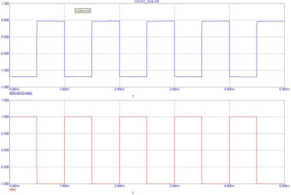

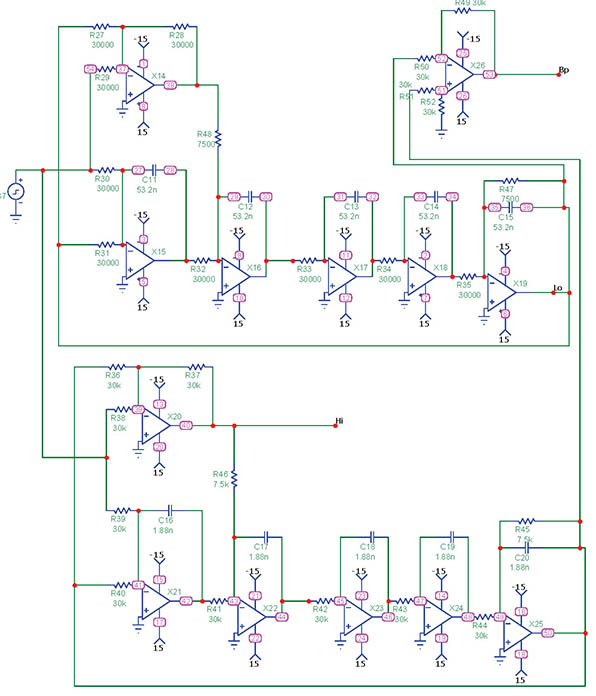

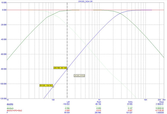

    Придумал я новую схему для кроссовера:
    Как видно из АЧХ: 24 dB/окт.
    При этом прямоугульник на выходе никак не страдает:
    Операционников, конечно, куча, но "охота пуще неволи".
    Думается, что оптимально будет LM833 в SOIC корпусе. Если бы найти что-то счетверенное, то еще бы лучше.
    Что кто думает по поводу такого девайса?
ID:	56414   Нажмите на изображение для увеличения.
ID:	56415   Нажмите на изображение для увеличения.

    А графики ФЧХ можно посмотреть ?

    По умолчанию Re: Кроссовер для активной АС.
    Sorry, схема, скорее всего, не рабочая
    Я пытался получить четвертый порядок из второго тупо "в лоб". Получается бред сивой кобылы, если посмотреть детально по выходам. Т.е. прямоугольник в сумме получится, но на каждом выходе отдельно будет "мусор" вместо сигнала.
    Если кому интересно, выложу схему в микрокапе.
    Теперь возникает вопрос: схема с фильтрами 2-го порядка хорошо известна и должна прекрасно работать, а что же более высокие порядки? Это принципиально невозможно? Где бы почитать теории?

    Просто следует понимать, что за всё надо платить - за крутой спад АЧХ - фазовыми характеристиками и т.п.
    Данная схема формально (если верить Микрокапу) имеет 4 порядок, идеальные ФЧХ и импульсные характеристики, но только при электрическом сложении сигналов со всех выходов. Скорее всего, существует такая точка в пространстве, где сложение осуществляется и акустически. В этой точке он работает идеально.
    Эх, блин, придется искать теоретическое обоснование, что невозможно построить подобный фильтр с порядком выше второго...

    На выходе при подаче на вход простого синуса 2В такая фигня:
    В том-то и вопрос: насколько это реально?
    Вот, схемка в микрокапе:
    https://forum.vegalab.ru/attachment....1&d=1246589586
