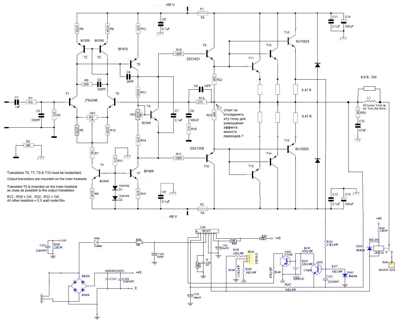

    краем уха услышал о квазикомплементарных усилителях с DIYAUDIO - живут и работают только после переделки ВК на комплементарный тип. Ознакомился. Принцип диффкаскада и УН вроде все одобрили (однако, явно найдутся порицатели). насколько я понимаю, каскод улучшает качество источника тока, термостабильность и увеличивает Rвх. Все замены транзисторов с учетом наличия их у меня, характеристики их знаю. ...
    если все же найдутся неленивые на этом форуме, прошу конструктивной критики и предложений
    1. правильно ли переведено на комплемент? 8)
    2. соображения качества схемы? термостабильности?
    3. вопрос написан на принципиальной схеме...
    4. что еще можно улучшить в этой схеме малой кровью без перехода на MOSFET?
    5. что безболезненно можно убрать ?
    6. по микросхеме uPC1237 - если кто с ней работал - будет работать такое включение?

    По умолчанию Re: откат квази до комплемента - критика!!!!
    Совсем не факт. Квазикомплементарный ВК - это когда используются транзисторы одной проводимости, дифкаскад и УН тут не причем.
    Есть много хороших усилителей и с квази. Тот же Квод-405, например.
    А если речь идет о мосфетах, то там квази зачастую лучше, потому что полностью комплиментарных мосфетов практически небывает, с Р-канальными вечные проблемы

    36,234
    о кводах и о квази-мосфетах речь не идет, меня интересует именно усилитель с DIYaudio - квази 350, кажется, называется
    Ну так надо было и говорить, что речь идет о "Квази-350", сразу приводить его оригинальную схему, до перевода, а потом уже свою "с переводом". И мосфеты не упоминать, раз они тут не причем.
    А так - с виду схема как схема, одна из десятков подобных. Может даже играть как-то будет.

    36,234
    абы да кабы - росли бы в огороде грибы.
    А как? Неужели ты ждешь от этой схемы чего-то сверхъестественного?
    Схема как схема, такие лет 30-35 во всем мире собирают.
    Средненький усилитель вполне получится. До ЛМ3886 не достанет, не говоря уже о более приличных усилителях, но как полигон для творчества, если заняться нечем а очень хочеться поиграться с дискретикой - вполне годится.
    Но вообще, начинать с +-66в - это круто
    А вот uPC1234 лучше убрать и сделать на дискретных элементах.
    Терпеть не могу эту микросхему...
    Тем более - что там на схеме и так уже два транзистора стоят, к ним чуть добавить диодов/резисторов, и все.
    У меня практически по такой схеме Aiwa XA-950. Разница в несущественных деталях и на выходе Санкены. Одиночные. Звук - отвратительный. Может дело в разводке, которая тоже не ах, но никакие доработки в пределах схемотехники не дают сколь-нибудь ощутимого результата. АЦТОЙ!

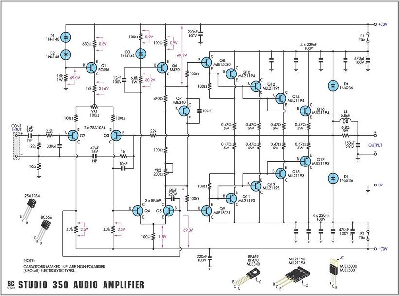

    надеюсь хоть один участник обсуждения знает усилитель Studio350 на комплементарном выхлопе - если их сравнить, что лучше окажется???
    Конечно знаем,это ведь биполярный Холтон. Я его даже делал,правда на своей печатке! Звучит на НЧ прекрасно! А вот по СЧ-ВЧ несколько проигрывает инвертирующей ЛМке.
    Я думаю Студио350 получше должно быть.
    чем лучше???
    тем что у него менее стабильный источник тока(меньше вх. сопротивление, меньше термостабильность и т.д.)
    тем что у него симетрии больше??? - нисколько не больше
    комплектуха круче??? это не показатель, собирают все на своем меньшем достаточном, а кто тика в тику подбирает, тот просто в аналогах не силен.
    делал я себе пару студио350 - в какой-то ветке его антеной назвали из-за разводки питания и земли, печатка первая оригинал, вторая своя.
    усилок просто зверь, кому кажется что верх низ завалены, сходите на аудиометрию - вдруг вам уши ваши врут.
