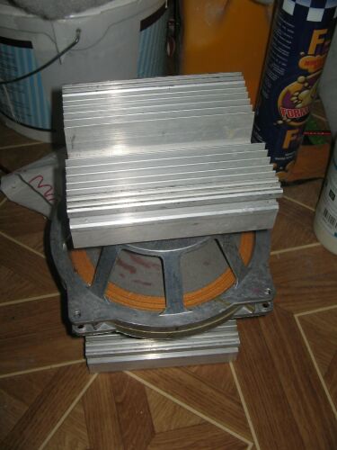

    Радиаторы смешные у 101ой!
    Я вот такие думаю навесить:

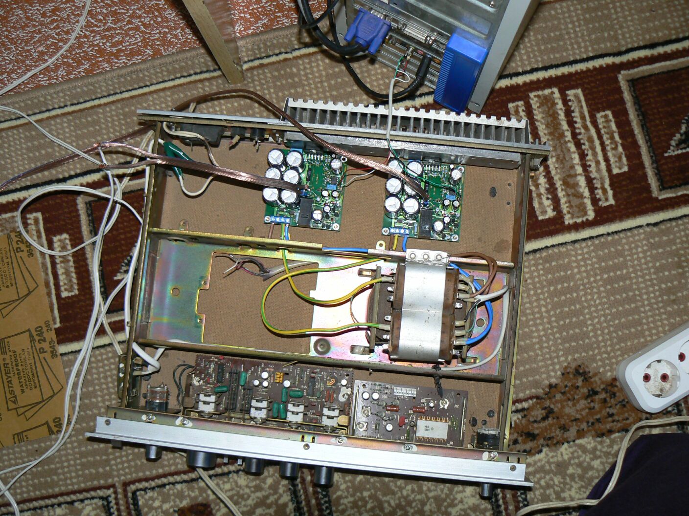

    Прошло 3 года... Ну вот и настал звездный час моей "Радиотехники"! Выкинул почти все потроха, оставил только транс, индикацию, и УП (ампутирую позже) Вместо всего этого забабахал 2 платы на LM3886, которые получил от Vidalgo (кстати, платы - рулез!) Платы встали как родные Воткнул, включил - заработало Звук отличный, но огорчает одна вещь - из колонок довольно хорошо слышен фон. А народ говорит что у этих усилов фон вообще практически отсутствует. Звук пока подается напрямую с выхода аудиокарты на вход усила. Скорее всего я где-то прокосячил с землей (вернее, я вообще никакой разводки земли не делал, воткнул провода куда надо по описалову, и все - см. фото) Вот. В связи с этим возникает вопрос - как побороть этот гадский фон, ну и если дело в земле - как правильно ее развести? Пока все выглядит так как на фото.

    провода межблочные надо нормальные экранированныё...
    13.05.2006
    Estonia
    1,561
    По умолчанию Re: LM3886 на базе 101ой Радиотехники. Что скажете?
    Скорее всего именно так. Платы от Vidalgo действительно супер . Сами они не шумят и не фонят. СтОит попробовать соединить все земли на земляных клеммах, куда трансы подключаются.
    Добавлено через 1 час 17 минут
    Поглядел внимательно фотки...
    А где собсна потц громкостный? Без него напрямую (с регулятором в звуковухе) с компа такую хрень услышать можно, что ого! Чуткость у усилительных модулей высокая, а с выхода звуковухи окромя звука такое иногда прет...
    В общем надо сделать следующее - соединить земли в одной точке, добавить громкостный потц (Vidalgo рекомендует до 20 килоом, лучше до 10к, если позволяет источник), заменить сигнальные провода на что-нибудь приличное. И должно полегчать.
