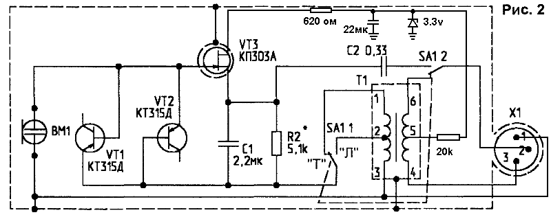

    Народ, подскажите как перевести микрофон МКЭ-100 на фантомное питание от микшера.
    Частый гость Аватар для Serg.vi
    02.01.2006
    Сургут
    354
    По умолчанию Re: Микрофон МКЭ-100
    у микшера на фантоме +48 вольт, а микрофон от +3, большое падение получается, проще отдельный стабилизатор сварганить ну и придется поковырять микрофон чтобы развязать выход от питания, вот схемка
Название:	мкэ-100 (схема), радиомир, 2005-04, с 7.gif

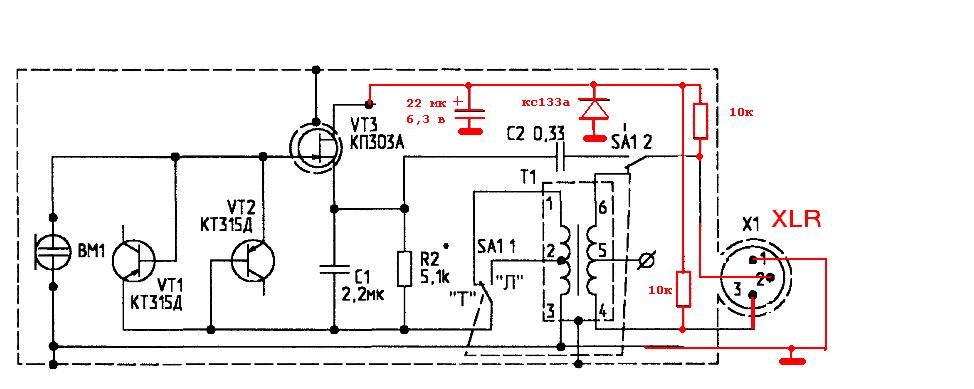

    Serg.vi, Фантомное питание пульта это уже токовый выход, так что не страшно большое падение напряжения.
    COO1ibin,
    На сигнальные выходы, которые идут от пульта, цепляется 2 одинаковых резистора на 5кОм-10кОм и соединяются вместе. К точке соединения и "землей" подключается стабилитрон на 2,7в-3,9в. Паралельно стабилитрону э-литический конденсатор на 10 мкФ. Это и будет питания для сабжа.

    А.Воробьев, А выход микрофона цеплять непосредственно на вход?
    Старый знакомый Аватар для А.Воробьев
    20.05.2005
    Кишинев
    71
    692
    Если у микрофона трансформаторный выход, то да. Тогда роль резисторов будут выполнять половинки вторичной обмотки. А к средней точке подключается один резистор, который идет на стабилитрон и далее на питание головки. Величина резистора должна быть в районе 10кОм-20кОм.

    Завсегдатай Аватар для VladimirAd
    28.06.2006
    1,002
    Средней точки в этом микрофоне нет.

    Почему средней точки нет? Я только что подключил от неё питалово, вот только шум идёт офигенный. Это микрофон такой или от фантомного питания?
    28.06.2006
    1,002
    В моей модификации нет, у меня транс стоит ТСМ-1, у него нет в этой обмотке средней точки. Я сделал с двумя резисторами, никакого фона. Только резисторы желательно более или менее одинаковые подобрать. Пишу на нем радио в школе...
    У вас откуда берется фантомное питание? Пульт или пред? Модель?
    Характер фона 50 Герц или высокочастотный шум?
    Аватар для COO1ibin
    29.05.2006
    Липецкая область
    33
    248
    Фантомка беру с пульта Alto L6, фон высокочастотный.

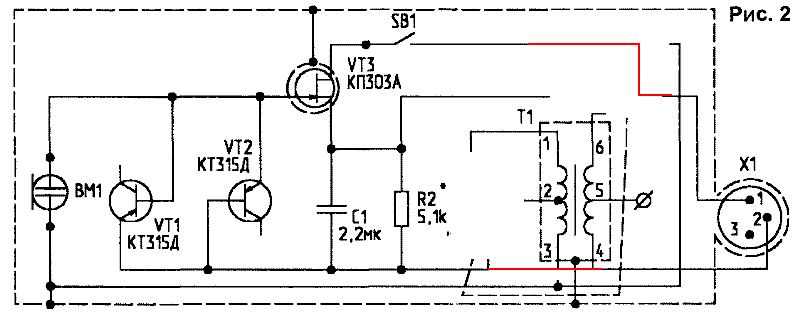

    28.06.2006
    1,002
    Попробуйте сделать схему с двумя резисторами и кондером со стабилитроном, у меня с таким же примерно пультом не фонит. У меня оба беринджера не фонят. Альто как у вас тоже есть попробую завтра в него включить.
    Возможно у транса отвод - не средняя точка обмотки. Или намотан с ошибкой. Фон от пульта, там стоит преобразователь на 48 вольт.
    VladimirAd, попробовал по вашей схеме, но ничего не изменилось.
    Потом добавил резистор на 620ом после стабилитрона, вроде шум поменьше стал (на фоне музыки не слышен), но совсем не исчез. Может полевик косячит?
    28.06.2006
    1,002
    А Выего открытым включаете? экран обязателен.
    Аватар для COO1ibin
    29.05.2006
    Липецкая область
    33
    248
    Конечно закрытым, а когда открываешь ещё и низкочастотка прёт.
    28.06.2006
    1,002
    Очень странно. Проверил со своим пультом, все нормально.
    Попробуйте по моей схеме, с таким же резистором, проверьте стабилитрон.
    Или замените его. Идеальная замена TL431 с резисторами для регулировки выхода. Можно два-три светодиода последовательно во включении обратном стабилитрону, то есть прямом.. Напряжение можно модить до 5 Вольт .

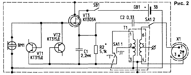

    Сегодня приобрел два таких микрофона, и думаю, а можно-ли их к звуковой карте подключить? Питание и сигнал там по одному проводу. Думаю так сделать
Название:	Копия мкэ-100 (схема), радиомир, 2005-04, с 7.gif
