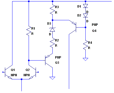

    Цитата Сообщение от WP
    А это как я бы реализовал входной и второй каскад свободный от подобных эффектов.
    Так тоже нехорошо . Слишком маленькая нагрузка для входного каскада потребуется, и усиление резко упадёт, поскольку второй каскад управляется напряжением. Сумма напряжений на резисторах в базе и в эмиттере "верхнего" транзистора для работы схемы не должна превышать 0,7 В и не будет ни усиления, ни линейности... .

    Может, Владимир стрелочки светодиодные не нарисовал?

    03.01.2005
    London UK
    4.388
    По умолчанию Re: Усилитель НЧ с пентодным звучанием
    Это тоже сильно не поможет . Если уж хочется именно такую конфигурацию транзисторов. то можно примерно так:
