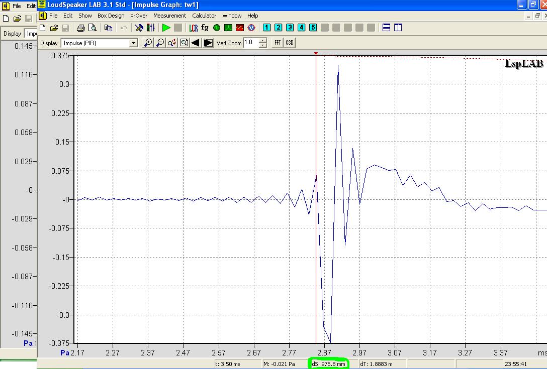

    03.05.2009
    Москва, Бун.Луга
    4,017
    По умолчанию Re: Измерения АЧХ акустики с помощью JustMLS
    да. Просто на одинаковом расстоянии.
    Нужна нормальная микрофонная стойка, что бы двигать микрофон не меняя расстояния. Дельту можно легко "подстроить": в КАДе сделать АС без фильтра и измерить ГГ параллельно, подкручивать дельту пока не совпадет идеально АЧХ симулированная и реальная. Просто нужна аккуратность.
    Микрофон в одной позиции между ВЧ-СЧ. Кто скажет чему равно dZ?
    А я померял между ВЧ-СЧ и точно ввел все дельты. Посмотрим что получится.
    Добавлено через 18 часов 51 минуту
    Вышло 1 в 1. Правда на вертикальной диаграмме в LSP CAD на 2020Гц показывал -5дБ. У меня получилось -1,5дБ если ниже точки измерения на 30 градусов и твитер сверху остается. Если наоборот, то -3,5дБ получалось.

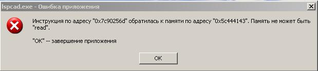

    не могу запустить cad 5.25
    после переустановки Винды
    при запуске выдаётся картинка!
    при деинсталяции када и установки вновь
    картина аналогична.....
    Хелп ми!
