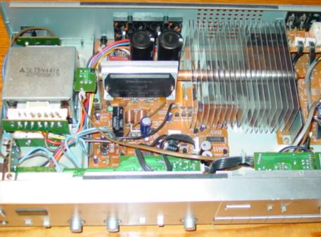

    ТТ в усилителе Техникс на СТК, модель начала 80х. Лучше он от этого не стал. Что, имхо, подтверждает полную нахерненужность этого дела.

    У SONY TA-AX4 был на две стороны, посередине четыре выходных транзистора.
    Хуже она от этого не стала, и вообще звук тут не при чем.
    А конструкция хорошая, если бы такие тепловые трубы поставлялись, я бы с удовольствием их использовал.

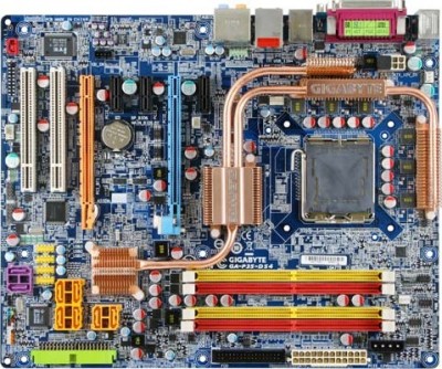

    Не-а... Наоборот нужно ждать експорта/импорта технологии в УМ, так как основной недостаток активных радиаторов - шумный кулер - исчез. А в настоящее время ни одна современная материнская плата уровня Х35 или Х38 без этой технологии уже не рулит (пока в основном для чипсетов). Только, ради бога, не крученая ТТ на коленке... Мне представляется перспективным симбиоз радиатора и ТТ в особенности для драйверных каскадов. А пока примеры из мира компьютеров... (см. вложения) и http://www.3dnews.ru/cooling/coolers_p4_heatpipes/
