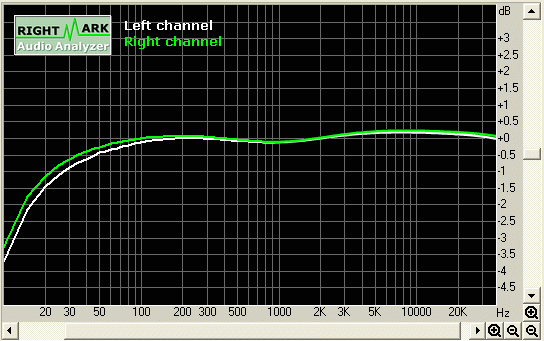

    Виктор, Вы бы постеснялись помещать этот полубред (пусть даже и напечатанный в журнале) в ветке о моём корректоре. У меня даже нет желания комментировать это здесь. Заведите свою ветку, там и поговорим. Только один вопрос: Вы АЧХ этой "улучшенной" схемы снимали? Можно было бы посмотреть? Так, из чистого детского любопытства.
    Алексей
    P.S. - добавил график АЧХ серийного OBH-8SE "первой версии", снятый с использованием на входе цепочки "обратной RIAA"

    Это не было вопросом, скорее просьбой . То, что Вы сделали, это Ваша схема (пусть основанная на моей, но достаточно сильно другая), поэтому прошу Вас завести отдельную ветку для обсуждения Вашей схемы. Здесь я её (и Ваши заблуждения) обсуждать не буду.
    Цитата Сообщение от Sagittarius Посмотреть сообщение
    Были просмотрены схемы различных УК, книга Шкритека, сравнивались цепи коррекции.
    Понятно. На тот единственный вопрос, который я Вам действительно задал, ответ отрицательный. Вы, судя по всему, не имеете понятия, какая у Вас в результате Ваших упражнений получилась АЧХ.

    Какие "основные характеристики", когда Вы не удосужились даже замерить АЧХ и не смогли сделать нормально работающий вариант оригинальной схемы (что удалось довольно большому количеству людей до Вас) ? Вы не разглядели, что в моей статье вполне конкретно указаны условия измерения искажений, шумов, неравномерность АЧХ и максимальное выходное напряжение. Возможно, что Вы попытались использовать сильно левые варианты ВС550 - от их изготовителя зависит их выходное сопротивление, которое, безусловно, входит, как параметр, в формирование АЧХ. Я не знаю, на какой свалке вы нашли электролит с ТАКОЙ утечкой. Но вместо того, чтобы разобраться, что у Вас не получилось, Вы начали именно "от фонаря" , без нужного контроля измерениями и на основе неверного понимания принципа работы схемы, её перекраивать и публиковать вместе с совершенно фантастическими рассуждениями о том, что там к чему . Вы до сих пор не поняли, почему практически бессмысленно измерять искажения и усиление этой схемы без цепей коррекции и обратной RIAA на входе. Вы не замерили даже тех же самых параметров, которые я привёл в статье. Вы сделали безграмотную работу. И теперь пытаетесь ещё свалить на меня собственную безграмотность:
