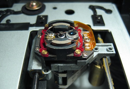

    2. Транспорт
    тихий и вибростойкий при прослушивании, но зарядка и открытие лотка
    достаточно шумные - слышен пластмассовый звук обычного CD как на компьютере.

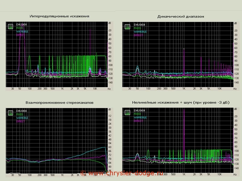

    3. Измерение через RMAA ( звуковая карта EMU0404)
    создан и записан диск с тестовыми сигналами и были проведены
    измерения по каждому выходу.
    Характеристики ниже ( по ссылке)

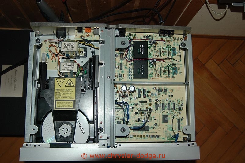

    А также фотки внутри интегры :
    1. Обнаружил конденсаторы на платах ( скорее всего они по питанию)
    25v*2200 мкф (цифровая)
    25v*3300 мкф ( оптическая , там где ЦАПы)
    не маловаты ли они - есть ли смысл их увеличить и емкость их?
    Если да - то какие посоветуете?
    2. Чем три выхода отличаются друг от друга?
    Какой предпочтительней ?
    2. Несколько удивил динамический диапазон около 85DB
    не мало ли это? или погрешности измерения могут быть?
    3. Уровень шумов 85db - это нормально?
    Ну эти то ясно по питанию, а вообще они не гнушаются и электролитами на выходах.В те то годы, наверное было нормой.

    А что касается параметров - они скромные наверно по причинам :
    1. Что то я не так мерил. Хотя тогда бы USB0404 были бы параметры среднии......
    2. Все мерил открытым корпусом - на коленках - может наводки?
    3. Может операционники или кондеры нужно заменить.

    А операционники кстати какие?
    Честно говоря конструктив не поразил - в части привода

    Частый гость Аватар для VasilTech
    24.04.2006
    393
    По умолчанию Re: Анализ и измерение ONKYO INTEGRA R1 DX-6570 (PCM58)
    Операционники г. (4560 и 5218) и их питание тоже г. - вот и результат на выходе.
    А вот транспорт и головка - отличнейшие.
    Головки точно такой конструкции сейчас Teac-Esoteric ставит:
    http://www.teac.co.jp/av/esoteric/vr...1ux1_picup.jpg
    А в Онкио она еще к тому же и на магнитах плавает.

    Аватар для zexis
    27.10.2007
    30
    Ну что же - спасибо.
    Почти все ясно .
    На какие операционники менять порекомендуете?

    А что касается транспорта - да с виду он просто ГИГАНТ.
    Есть также его и минусы - это очень шумный при загрузки и выбросе.
    Точнее весь процесс тихий - потом как сработают магниты захвата
    - впечатление что калашников перезаряжаешь ! Жаль что конструктивно не поправишь ( это работа магнитов).
    Ну, в 80е оперов хороших особо и не было, зато есть поле для простого апгрейда.
    Добавлено через 5 минут
    Про замену оперов:
    была отличная ветка на Аудиопортале -
    http://audioportal.spb.ru/forums/showthread.php?t=7276
    Для питания надо конечно смотреть схему, которая есть - я так понял, что питания и так раздельные, возможно надо просто их оптимизировать - поставить более качественные блокировочные конденсаторы по питанию, керамику прямо на ноги оперов. Возможно стабы заменить.
