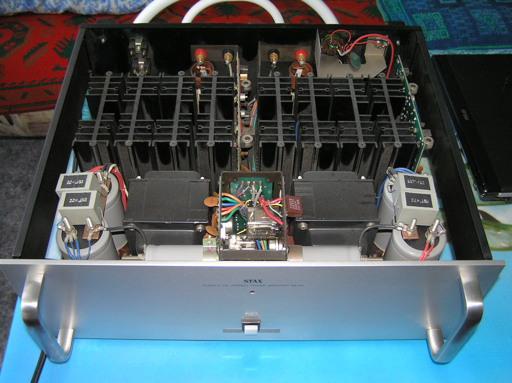

    вот хороший усилитель выпуска 1971г. Stax DA80

    22мкф - большая емкость. Ниже частота резонанса и добротность. Может и есть польза какая-то, хотя вряд ли - там от электролитов и пленки до платы провода по 10см, они "сожрут" любой низкий импеданс на ВЧ. А от малых емкостей будет то самое, что в первом посте нарисовано.

    Те кто сравнивал шунтированную версию и не шунтированную, говорят что первая лучше. Правда усилители были разных годов выпуска, но в обоих резисторы заменены на Holco а кондеры в цепи ООС на BG N
    А он в двух версиях выпускался? На фото - это не твик? ;)

    Это один из первых экземпляров, серийный номер №0020, кондеры родные.
    Другой экземпляр выпущен на пару лет позже, возможно там стали экономить и шунты не поставили, или просто кто то в японии их "приватизировал".

    Кстати посмотрел схему, там шунтирующие кондеры присутствуют

    Скорее всего просто поняли, что смысла в них нету..
    Илья, ты учитывай, что это 1971 год, кто его знает какие хар-ки тогда у электролитов были...

    Ну я про это тоже подумал, может и правда была необходимость их здоровой пленкой подпирать - но в любом случае пленка так далеко от потребителя, что возникают сомнения...
