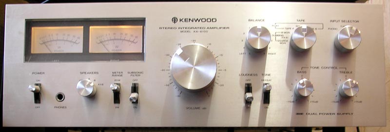

    Я хотел купить б.у., можно нерабочий, чтобы использовать корпус. Но купил по случае "Кенвуд КА-6100". Но он галимо звучит, теперь в его корпусе сделаю... Итак:
    Корпус - красивый, стрелочные индикаторы.
    Транс - слабый. Кроме того, если использовать родной транс, то нужно привязываться к его напряжениям, а это сильно ограничивает в творчестве.
    Конденсаторы фильтра - Elna, но 6800 мкФ. А хорошо бы 20 000. Значит - в пролете.
    Радиатор. Новый усилок (будет "Холтон") рассеивает в 2 раза больше. И радиатор новый нужно.
    Переменники регуляторов и переключатели, выведенные на лицевую панель - их использую. причем схему преда разработал так, чтобы их задействовать.

    Конечно можно, но зачастую остаёться только корпус.
    Трансформаторы, радиаторы, электролиты оказываються слабоватыми.
    Сам так много делал, попадаються очень много убитых красивых винтажей.

    зачастую остаёться только корпус. Трансформаторы, радиаторы, электролиты оказываються слабоватыми
    Но иногда только из-за корпуса и берешь - как на него посмотришь, сразу влюбишься!
