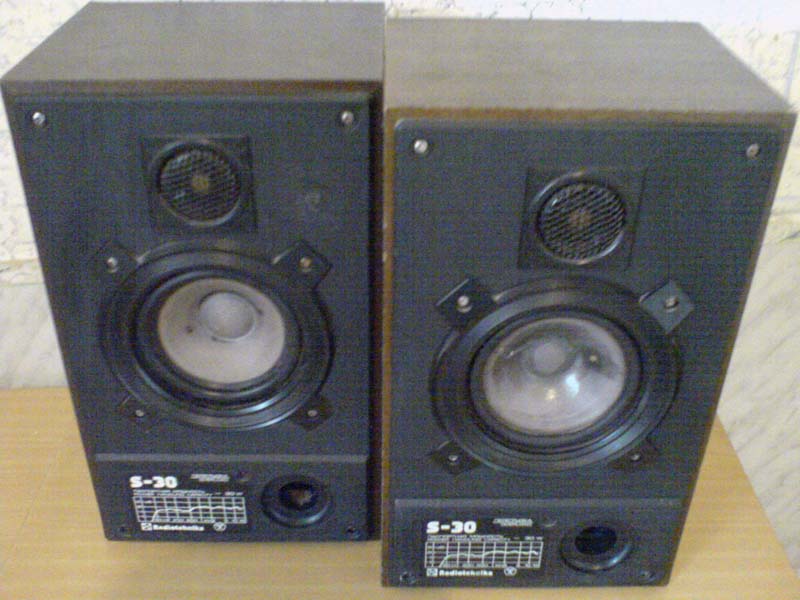

    Есть предложиние купить пару S-30 за 500 рублей. Как считаете, нормальная цена? Состояние вроде бы рабочее.

    Если это именно S30, а не ы30-а, и они работают -- они того стоят.

    По умолчанию Re: Сгрел НЧ-динамик в S-30B. Чем заменить?
    А как узнать? есть фотография. выяснилось еще что там один динамик с ремонта был.

  20. Шъёрт в сапогах Аватар для The Lamer
    16.03.2005
    г. Вилейка, Беларусь
    30
    1.747
    Эти - однозначно стоят. Да еще и со старой версией пищалки (с тканевым куполом), которая звучит значительно лучше лавсановой. То, что один динамик с ремонта, смущать не должно, только требует дополнительной проверки. Раз сфотать дали, то можно и послушать попросить, а дальше нужно подключить к заведомо хорошему усилителю, напрячь слух, и попробовать уловить разницу в звучании заводской и ремонтированной колонки. Если разницы не слышно, можно испытать на номинальную мощность и, если ничего постороннего и в этот раз не услышите, спокойно брать.
