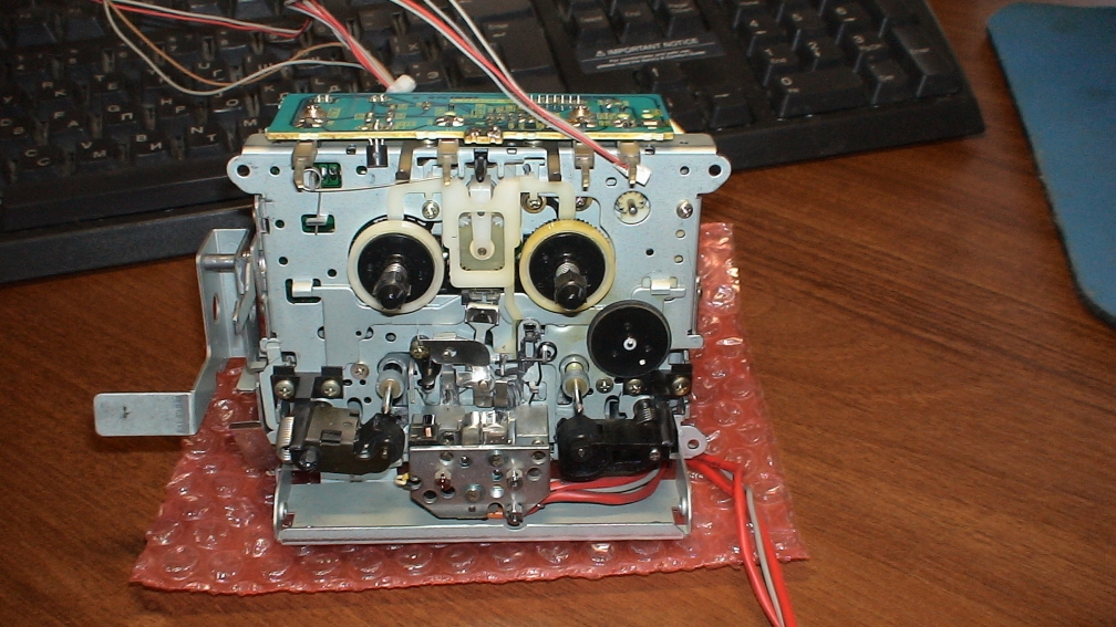

    Олег, ты просил фотки ЛПМ от Vicyor 631. Что бы тему не плодить, выложу сюда. Правда по 500 кбайт получились, что бы хоть что то было видно.
    Я счас занялся его ТО, так что могу сфотографировать еще, если надо
    Андрей

    ottisk,
    Фото:
ID:	20215   Нажмите на изображение для увеличения.

    Руки не оттуда: Огромное спасибо Да, серьезный аппарат. Особенно впечатляют маховики, массивные. Смотрите! Держатель правого ролика тон-вала литой Андрей, если не затруднит пощелкай пожалуйста еще. Очень интересно. На электронную начинку тоже интересно посмотреть

    ottisk,
    Сделаем. Пока разобран, нетрудно
    Андрей

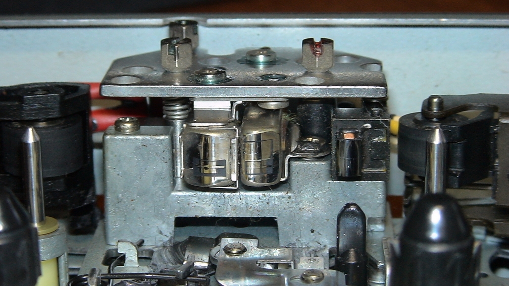

    Солидно сделано. К сожалению башку такую найти будет трудно, если вообще реально.
    А вот современный крепёж башки от тёти Сони, он уже другой и вряд ли подойдёт.

    Головы помоему у него аморфные. Вопрос к уважаемым специалистам. Аморфные это для звука самое лучшее? И как у них с износоустойчивостью?
    Последний раз редактировалось ottisk; 20.03.2007 в 09:14. Причина: Добавлено сообщение
    Из металлических они самые лучшие (по Т.Т.Х.) и самые износоустойчивые, а вот для звука как кому и что по вкусу. Новые Штудеры с аморфными бошками не очень жаловали по сравнению со старыми соневскими S&F.

    Я смазываю синей смазкой (не знаю как называется, вроде крестовины в жигулях мажут) , в тюбике. Масло при работе практически не темнеет.
    Ролики пластиковые смазываю силиконовой смазкой (у знакомых ремонтников принтеров одолжил).
    Головы не знаю какие, про аморфность нигде не написано...

    Жаль ЛПМ не трехмоторный, как может показатся. Один из моторов управляет режимами
    Так основная масса ЛПМ у япошек сделана.
    А глянь в микроскоп и посчитай количество пластин в одном канале, если больше 12-ти, то тогда точно аморф, если 6 - пермаллой.

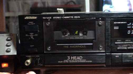

    осталось микроскоп найти
    Блин, слона то не приметил
    На подкасетнике надпись Fine Amorphous
