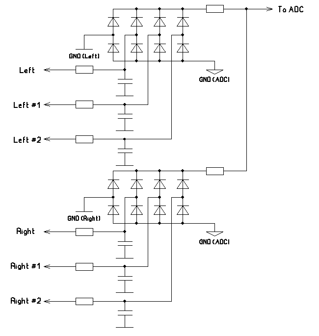

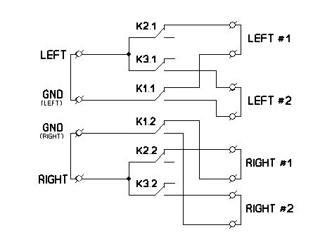

    Решил доделать коммутатор акустических систем и усилителей, который когда-то планировал.
    Коммутатор двухканальный на два направления, используются 3 реле типа WJ-113-2C. Первое направление включено по умолчанию (например, при выключенном питании) НЗК реле. Каждое направление «посажено» на свое реле. Третье реле коммутирует общий провод стереоканалов.
    Все это будет управляться Attiny13 с помощью дистанционки. В итоге у Attiny13 остается один свободный вывод, на котором есть ADC. Раз есть, то решил его использовать для защиты акустики от постоянке на выходе усилителя. Все бы хорошо, но общие провода индивидуальны для каждого канала, да и надо «микшировать» все направления, для выявления постоянки на одном (ну или сразу двух ) канале.
    Накидал схему такого микшера-выпрямителя, посмотрите, проверьте. Вроде получается все нормально – общие провода развязаны, каналы тоже. Все суммируется и подается на АЦП микроконтроллера.
    Наверное, еще надо стабилитрон (5В) на входе АЦП поставить…
ID:	20931   Нажмите на изображение для увеличения.
